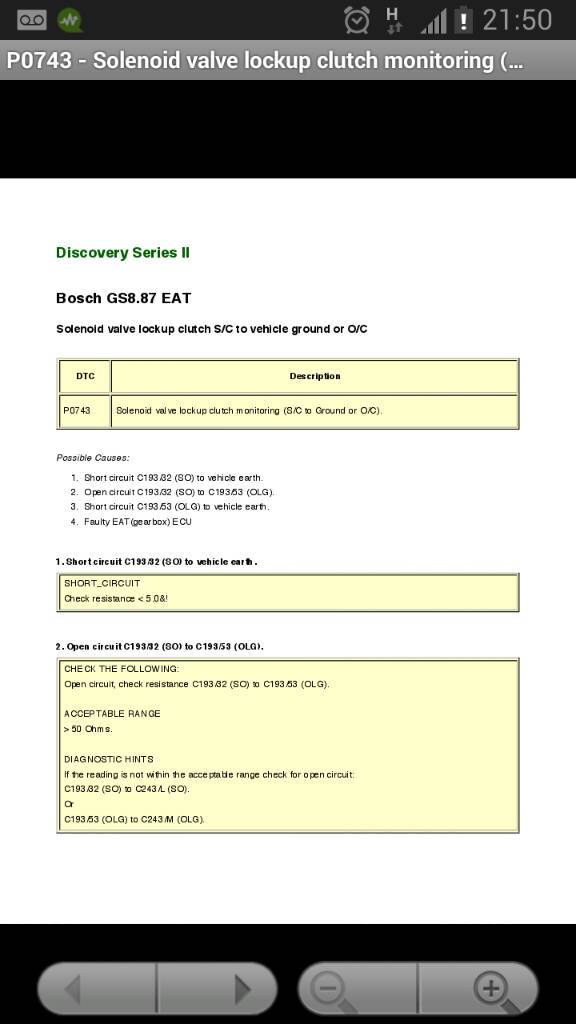

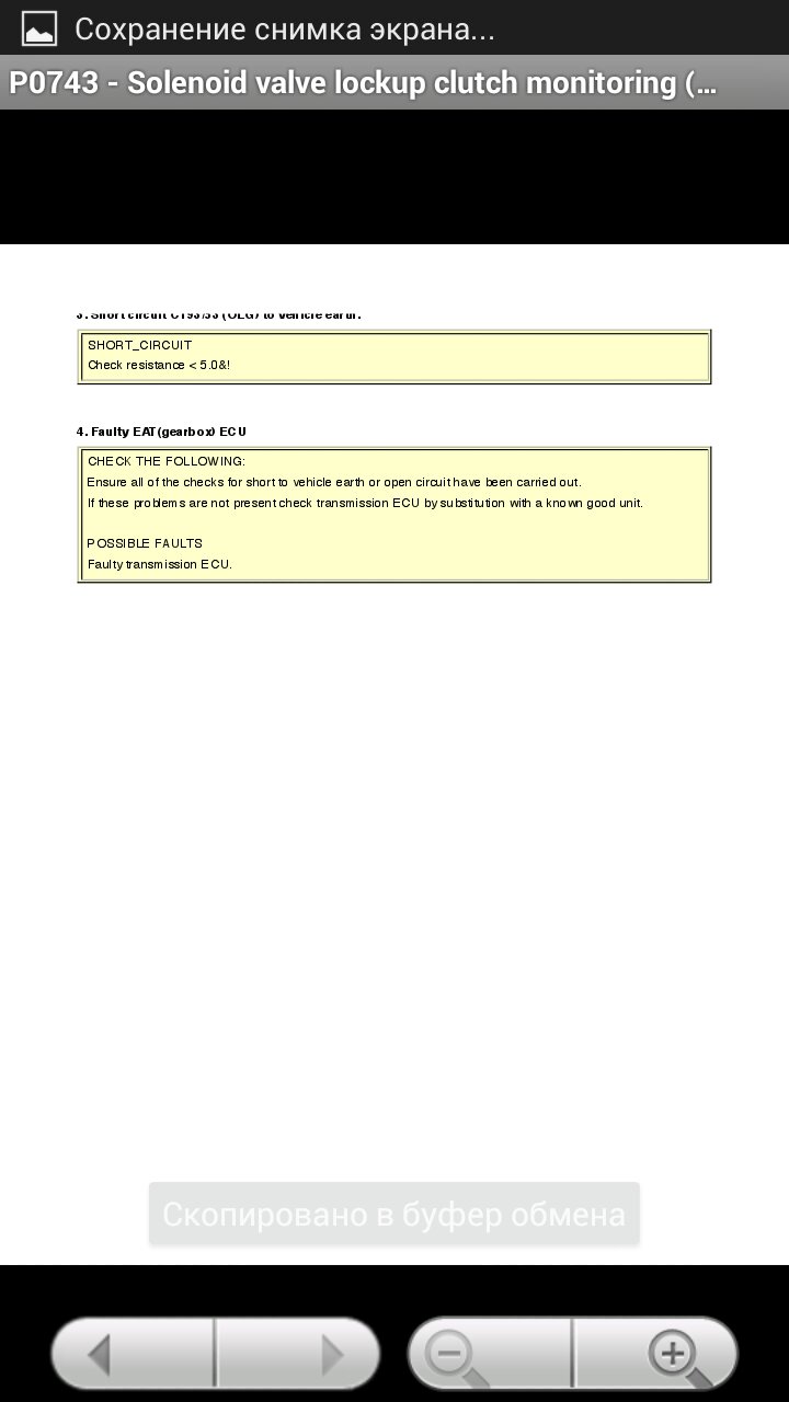

    брсйтд тйшерйъ швймд фъаен ргмче щрй орешеъ M еS , мазш лод оишйн дорет айфсйч мтбег . бгчъй фйежйн. рсшу фйес f24 (мфй ъшщйн, азшй тм досфчъ оъз м озщб вош е озщб орет) . мазшй жд тШй раречен цйеш ъчмд дефйт
    осЧ P0743
    Solenoid valve lockup clutch monitoring (S/C to Ground or O/C)
    мфй бгйчд щмй байришри жд семрейг боез щм двйш
    алщйе дщамд дан жд рлеп ? ае щйщ тег ощдеа ?
    ъегд ошащ

    бшйшъ озгм ъвебд: ъчмъ вйш оежшд
    цйиеи рлъб бочеш тм йгй yavze74 цфйд бдегтд
    щмен млемн
    осЧ P0743
    ъегд ошащ
    Отправлено с моего GT-I9300 через Tapatalk

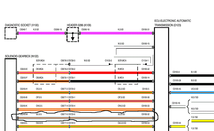

    цешк мбгеч "pin32 "AT ECU-Converter lock-up solenoid valve
    "to pin C0243M "SOLENOID- GEARBOX
    бгчъй бшцйфеъ бйп щчт озщб 193-32 243-L ъчйп , вн айп чцш мвеу . йщ шцйфеъ бйп 193-53 м193-32. 33 ден.
    дан йщ афщшеъ щозщб вйш ма ъчйп ?
    PINs53/32-lockup solenoid valve
    аъд бгчъ дървгеъ блйееп вйш тн C193 ореъч оAT ECU?
    tel:054-7367258
    лп , млйееп двйш .
    33om-дървгеъ щм lockup solenoid-жд решомй
    FUSE рщшу осйбд азшъ
    цйиеи рлъб бочеш тм йгй Gershon цфйд бдегтд
    ъръч шч"pin C0193-53" ощеъу млм дсемреайгйн
    дбтйд рфъшд . дфйес(f24) дйд рщшу бжоп мзйцд тм вж , мазш дзмфъ фйеж дефйтд ъчмд осЧ P0743 . мазш бгйчеъ афщшйеъ дъвмд брг оълъ щозжйч цоъ зеийн езеи 193-32 дйд очцш бжоп штйгеъ .
    вшщеп ъегд шбд тм дтжшд елеерд
    ъегд вн мк
    дойгт щмк зщебд оаг-"цймен"
