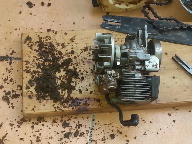

    ברירת מחדל תגובה: משור mac120
    לטבול בבנזין?
    שמתי לו במרפסת את המשור וסט בוקסות. הבטחתי לו שאם זה עובד הוא מקבל את הסט מתנה.
    בינתיים את שלב הפירוק בעזרת יוטיוב עברנו בהצלחה.
    פילטר אוויר היה סתום לחלוטין. הפלאג רטוב מספיק כלומר משהו עובר.
    איך בודקים את הקויל?
    אין תכנית. חיים. נקודה.
    הקמפר - VW TYPE 2 1978 | הטנדר - היילקס 2008

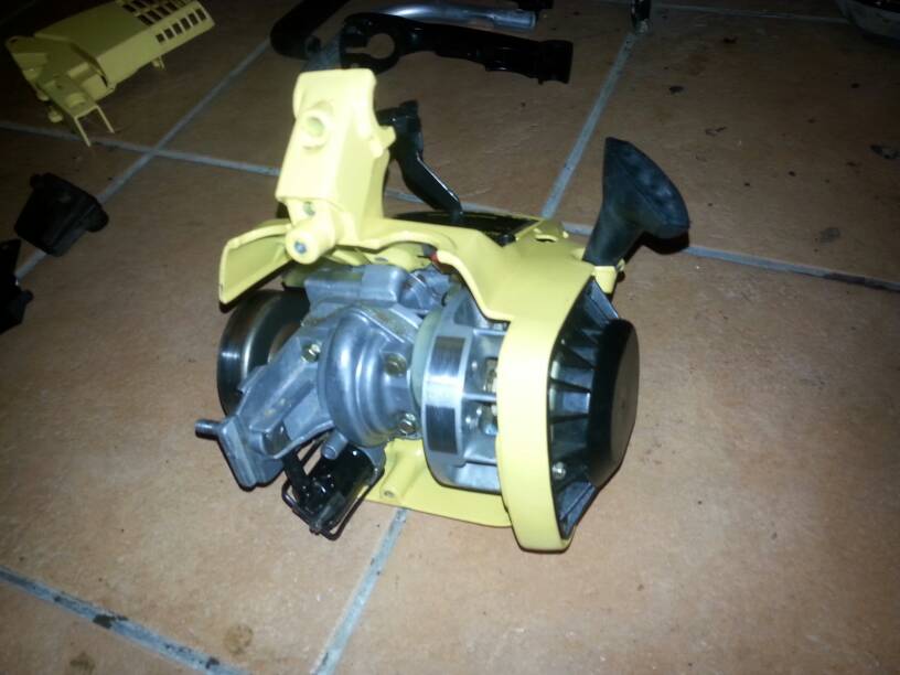

ID:	84369Click image for larger version.
    ..וגם יש ניצוץ.
    לשפוך קצת דלק מהכניסת אוויר זה תופס בשביל לבדוק אם הדיאפרגמה מושכת, או חייבים מהצינור?
    הדיאפרגמה מושכת מהצינור...
    אם אתה רוצה לעשות ברררר.... למטרת הנעה רגעית אין בעיה לשפוך קצת בפילטר אוויר או ישירות לכניסת האוויר,אם יש דלק במיכל דרך הצינור ואל הדיאפגמה זה גם לא יכבה...תהיה מוכן עם כפתור הכיבוי.
    borderline velocity disorder
    שורה תחתונה... הדלק ממאן להגיע מהמיכל לחלל השריפה.
    סט שיפוץ קרבורטור. 20$ כולל המשלוח. שיהיה...
