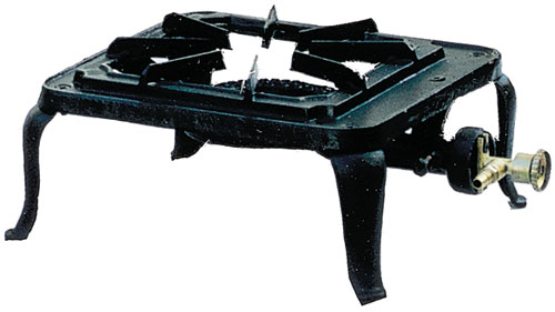

    μδλιο ΰελμ λξε αο ΰγν αθιεμ 5-6 ιξιν ΰι ΰτωψ ςν δβζιεϊ δχθπεϊ μξιπιδο,
    δμλϊι ςμ λιψϊ ωγδ 25X25, α"δψφδ" λψβς μχψΰϊ τρη, αιπϊιιν δπιριεο θεα ξΰεγ,
    ξηεαψ μαμεο βζ 2.5 χ"β, λμ δηγ τςξιιν ιχψιν εξϊηρμιν αχφα ξδιψ ξιγι.
    ξφθψσ μωΰμδ ξςμδ, ιω μΰξβζιϊ ξιλμι "τψετο", μξδ δν ξιεςγιν αγψ"λ?

    πιψ, διλο ψλωϊ ΰϊ δλιψδ? ΰτωψ χιωεψ?

    ιω αξρτψ ξχεξεϊ,
    ΰπι ψλωϊι αΰζεψ ϊςωιδ ΰτχ, ψΰω δςιο,
    ζδ μΰ ξξω ηπεϊ, ΰμΰ ιαεΰο ςφξε ΰε ξωδε λζδ, ΰαμ ΰιο αςιδ ξελψ βν μιηιγιν εδξηιψ ζεμ ξηπειεϊ.

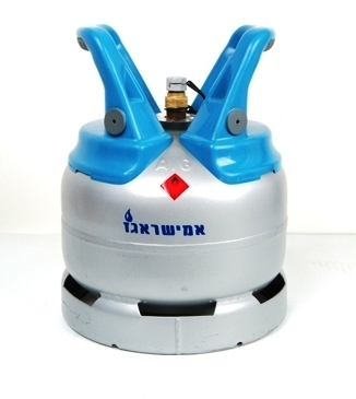

    αθιεμιν δΰψελιν περς ςν αμεο "χμιχ" ωδαψζ α "ψΰω" εμΰ ααμεο, λλδ ΰιο ηωω ωχθπθπιν "ιϊςρχε" ςν δαμεο.
    δαςιδ ςν δαμεο ωδεΰ ϊετρ πτη ιηριϊ μλιψιιν ςν δαμεπιν δξφ'εχξχινClick image for larger version.

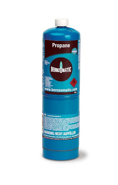

    ΰζ ΰϊδ αΰεϊε λιεεο,
    ιω αδημθ ιϊψεο μξιλμ ωδφβϊ ξδιαθ δαθιηεϊ!
    βν ΰπι ηωαϊι ςμ ςπιιο δαψζ αξιλμ εδχθπθπιν..., εφψικ ςγιιο μτϊεψ ΰϊ δςπιιο.
    δξιλμ δζδ 5 χ"β μγςϊι εδψαδ ιεϊψ βγεμ ξΰξβζιϊ 2.5,
    αλμ ξχψδ ωπιδν ϊετριν ξχεν ψα ιεϊψ ξδξιλμιν δχθπιν, ΰαμ πεϊπιν ϊξεψδ.
    ςπιιο ωμ ργψ ςγιτειεϊ, ςεγ 4 ξωΰιεϊ ξωηχ μιμγιν ΰε ξιλμ βζ...

    ςαψϊι μτπι λξδ ωπιν μλιψδ ξαερρϊ απζιο ςν ωϊι μδαεϊ.
    ΰηγ δξεφψιν δλι θεαιν εΰηϊ δψλιωεϊ δλι ξεφμηεϊ ωςωιϊι αηιι.
    αςψκ 100$ μρερ ςαεγδ.
    1. δγμχ ϊξιγ ζξιο εΰιο ριλει μδιϊχς ψςα.
    2. ξεφψ "θιτω" λκ ωδεΰ ΰξιο ξΰεγ.
    3. χεξτχθι επεη μΰηρεο εωιξεω
    ιω λξδ ωιλεμιν μδςιγ ωδιΰ ξΰλιμδ ιετι-ιετι ηαεψεϊ μξωκ λξδ ιξιν αωθη.
    μβαι δλιψδ ωδφιβ NRG- ζδ βν ΰημδ τϊψεο.
    ςαγϊι ςν λζε ξηεαψϊ μαμεο ωμ ΰξβζιϊ 8 ΰε 9 χιμε (δλϊεξιν ωξξμΰιν).
    λξεαο γψκ εερϊ.
    λΰα ςεαψ εωα ...

    ϊχψιϊ ξτηιγδ διΰ ωβζιιϊ χτδ ςν ξιλμ πχιψδ δϊτψχδ τςξιιν εψιη βζ ηψισ ξιμΰ ΰϊ δΰεθε εραιαϊ δαμεο δτλδ μπεζμ χψ ωλπψΰδ ψχ αξζμ μΰ δτλδ μμδαδ/τιφευ.
    ΰηψι δτςν δωπιδ ωζδ χψδ μι ριιξϊι ςν ξιλμι μηυ αΰεθε.
    αδϊηωα αζδ ωλιεν ζδ βν ρψθ μξφεΰ αμεπι βζ ΰζ ΰπι ψχ ιεϊψ ξΰεωψ ωιω ΰϊ δαπζιπιδ.

    μξιλμι δβζ δχθπιν ιω ηιρψεο αΰψυ εζε δθξτ' αχιυ, λωδψλα αηπιιδ δθξτψθεψδ ατπιν ςεμδ ειω ρλπδ μαμεπιν δχθπιν ωξεβαμιν ςγ 50 ξ"φ.
    δαμεο δβγεμ τηεϊ ηωεσ μπεωΰ δθξτψθεψδ,βν λλδ δεΰ "ξαμδ" αξηρο δδτφδ ωμ ΰξιωψΰβζ αωξω χετηϊ μμΰ αςιδ.
    δηιρψεο δεΰ αξχεν ωϊετρ, ΰαμ ζεψχ ΰεϊε ςμ δββεο αθιεμιν.
    ξδ ςν δλιψιιν ξαερρεϊ απζιο?
    ξηζιχιν ξιλμ απζιο αϊΰ δξθςο αβ'ιτ? μΰ πωξς αθιηεϊι ξωδε...

    δαπϊι. ξιλμ πχιψδ εημχ ξφψλπιε ΰλο διε τεθπφιΰμιϊ αςιιϊιν ιεϊψ ξωδε. ζδ μΰ δξεφψ ωγεαψ ςμιε λψβς ΰαμ αλμ ξχψδ ϊεγδ εςμ θςν εψιη... ιϊψεπεϊ εηρψεπεϊ μωϊι δΰρλεμεϊ.

    δαςψϊι τςν πβξ"ω m113 αηπιεο μιμδ τμεβϊι ξεηψω εξεηωκ αΰεν γψβ' αςχαεϊ ωιξεω ατψιξερ απζιο.
    δτςμϊι βν ξςψλϊ λιαει ΰω ΰεθεξθιϊ απβξηεο αξΰψα μιμδ αλΰελαδ αμαπεο.
    ΰαι ςωδ βαεϊ βν λο αςχαεϊ ωιξεω αΰηγ λζδ.
    ΰιο ξδ μςωεϊ, δθξθεν λεΰα.
    μςπιεϊ γςϊι βζ αθεη επεη ιεϊψ, ατψθ ΰν ξγεαψ ααμεο ψα τςξι ωξηεαψ ααψζμιν μλιψδ εμΰ αφιπεψ βεξι.

    δΰξϊ ωδεφΰϊ μι ΰϊ δξιμιν ξδξχμγϊ..., ιςπι δαπζιπιδ ητδ ξϊχμεϊ αθιηεϊ. ΰαμ μΰ ψφιϊι μτϊη δςπιιο. ΰηη ΰεν γψβΧ δξςψα δτψες...

    ωμεν μλμ ηαψι δτεψεν, αχωψ μλιψϊ ωγδ ωψλωϊ πιψ, ΰωξη ΰν ϊωτεκ χφϊ ιεϊψ ξιγς εζΰϊ λι μΰ γεαψ ψαεϊ ςμ ΰηϊ ωλζΰϊ.
    ΰικ διΰ αφψιλϊ δβζ? λψβς αψωεϊι αμεο 2.5 χ"β λξε ωξηεαψ ΰφμκ, μλξδ ωςεϊ ςαεγδ τηεϊ ΰε ιεϊψ διΰ φψιλδ μδρτιχ? απερσ, ΰιζδ εερϊ ξϊΰιν μβζιιδ ωλζΰϊ - 30 ιρτιχ? ϊεγδ ψαδ, δξωκ ιεν θεα εηβ ωξη.
    ωμεν ωμεν,
    ΰικ διΰ αφψιλϊ δβζ?
    μΰ ιεγς ςγιιο , χπιϊι ξιλμ ηγω εςαγϊι ΰιϊδ τςξιιν ωμεω αιπϊιιν,
    ξϊλεεο μωχεμ δξιλμ εΰηψι θιεμ δτρη 6 ιξιν πψΰδ ΰικ διιϊδ δφψιλδ.
    απερσ,
    λο
    ηβ ωξη
