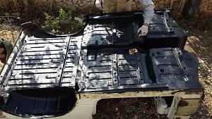

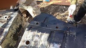

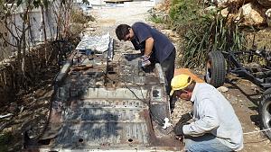

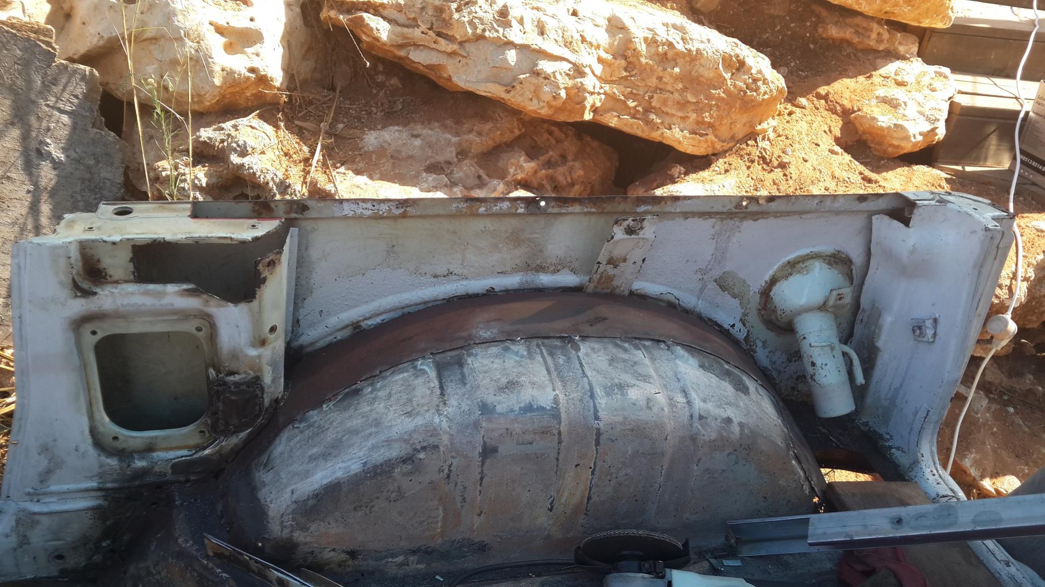

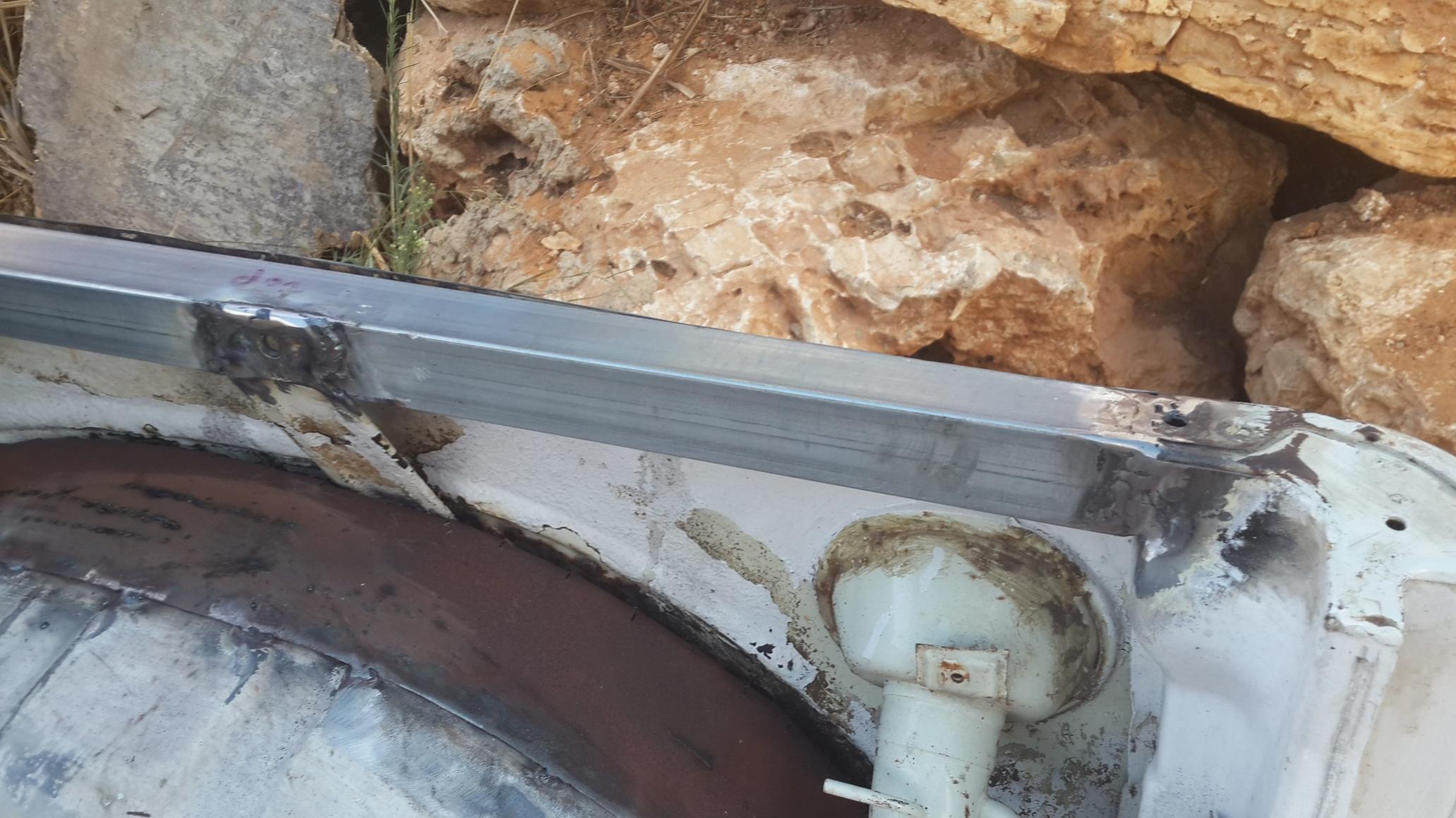

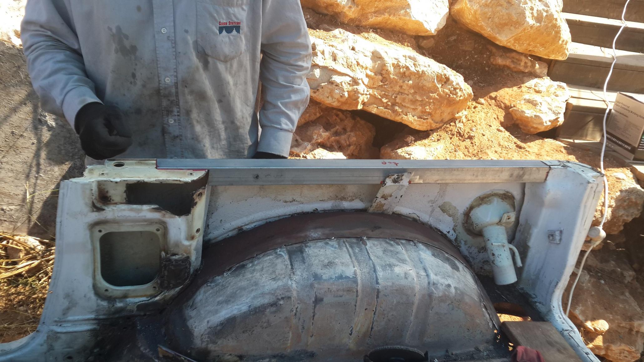

  1. #41

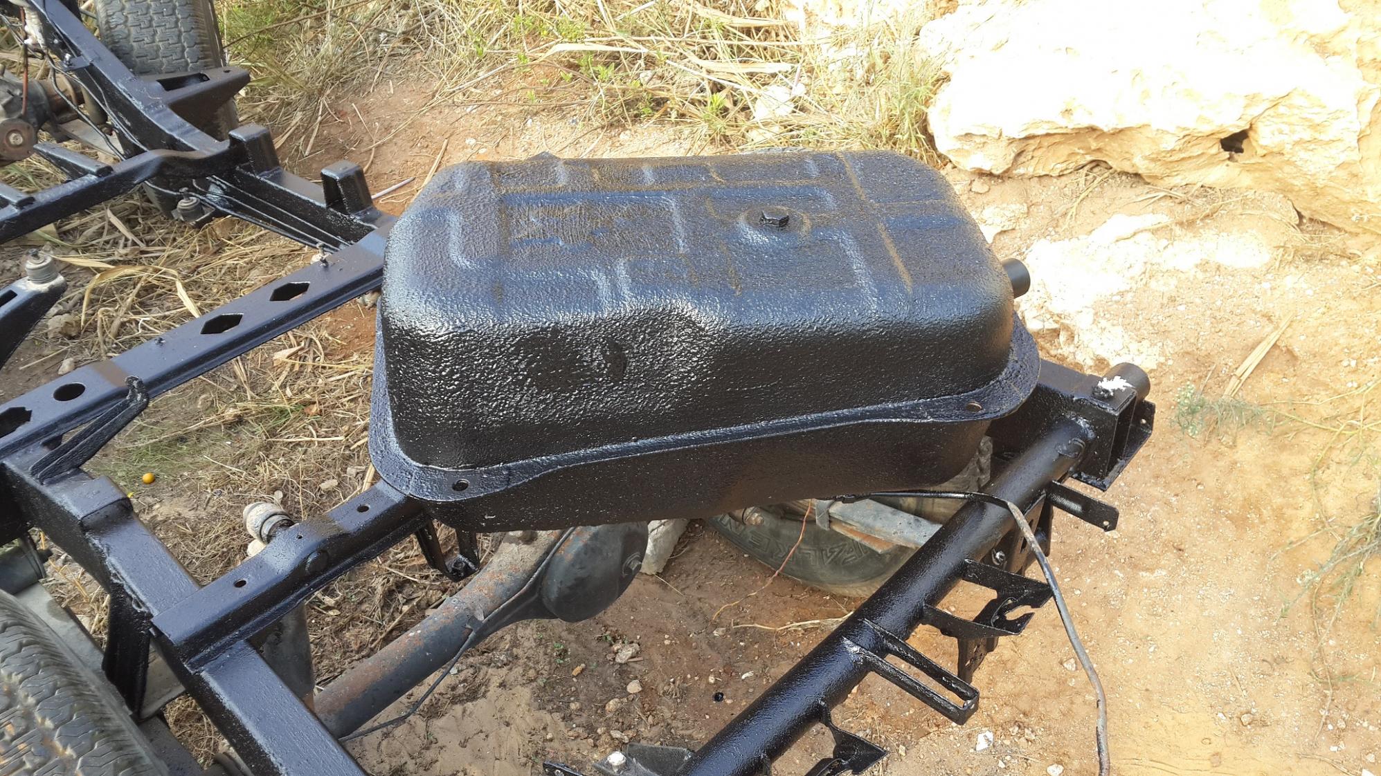

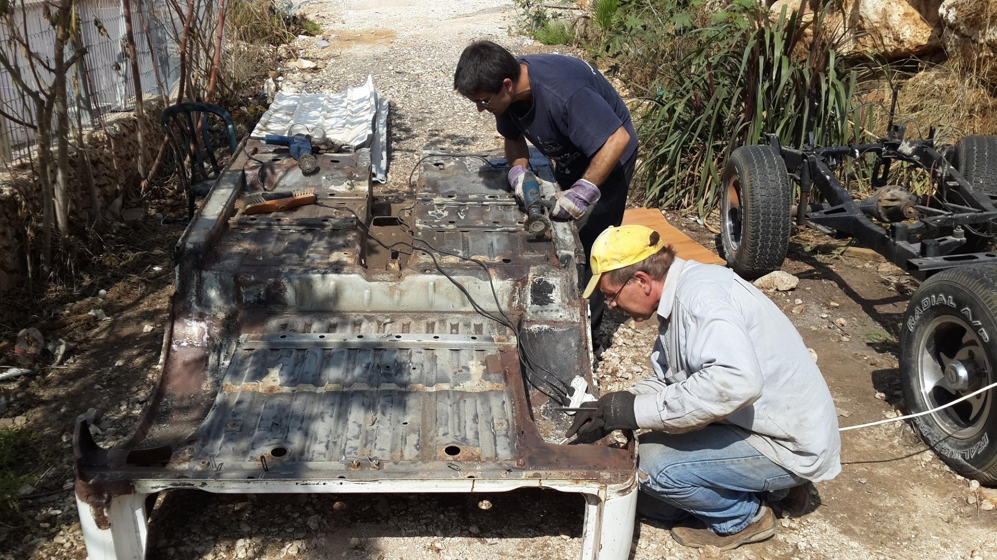

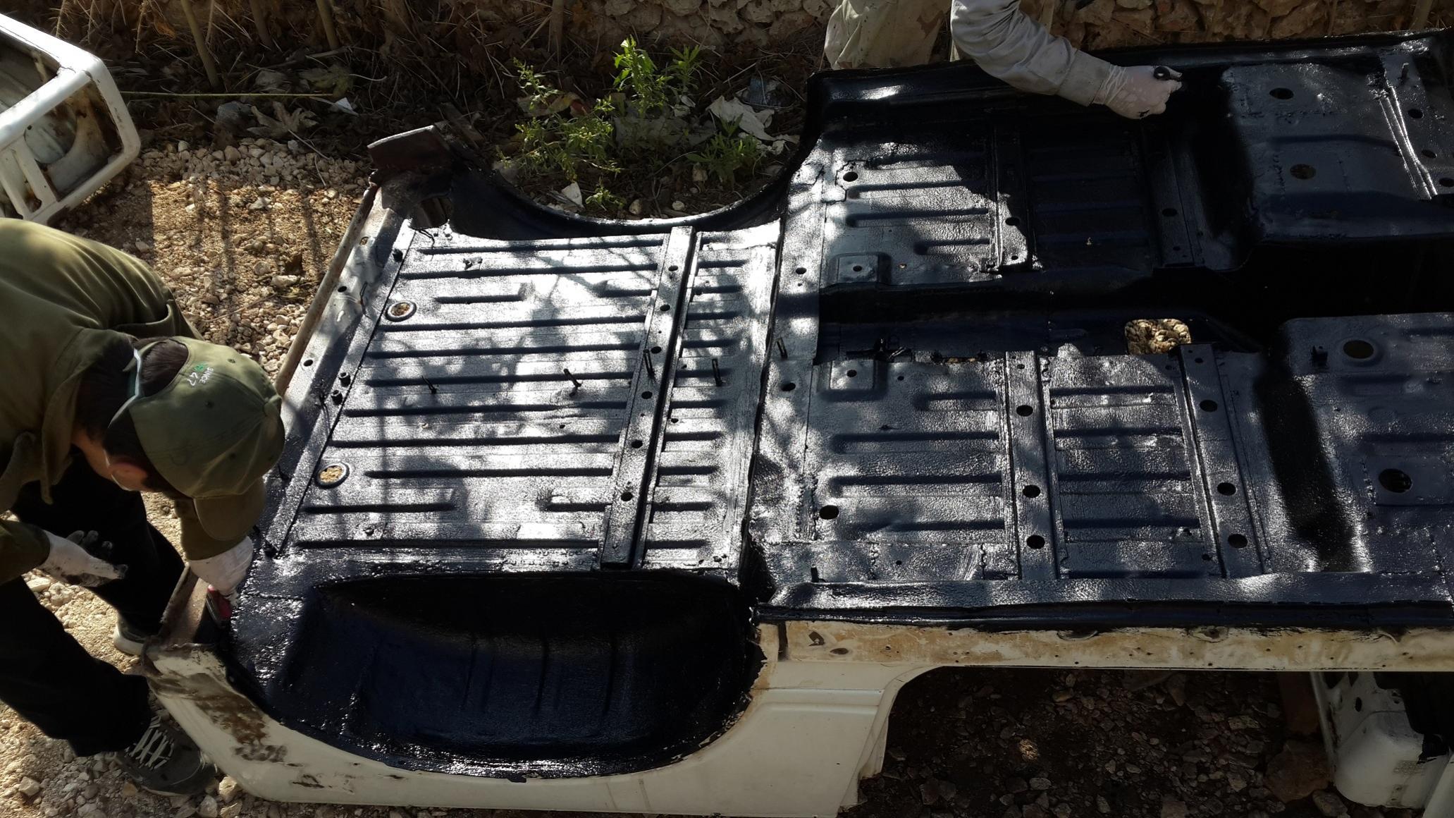

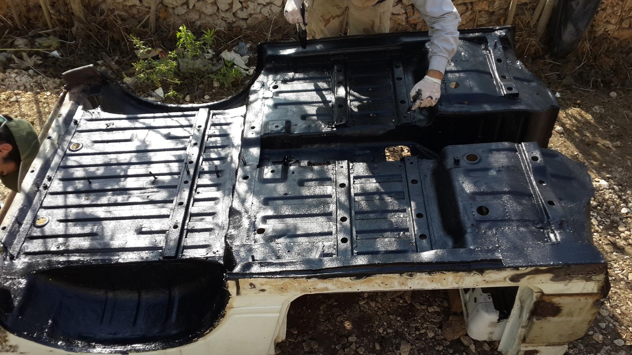

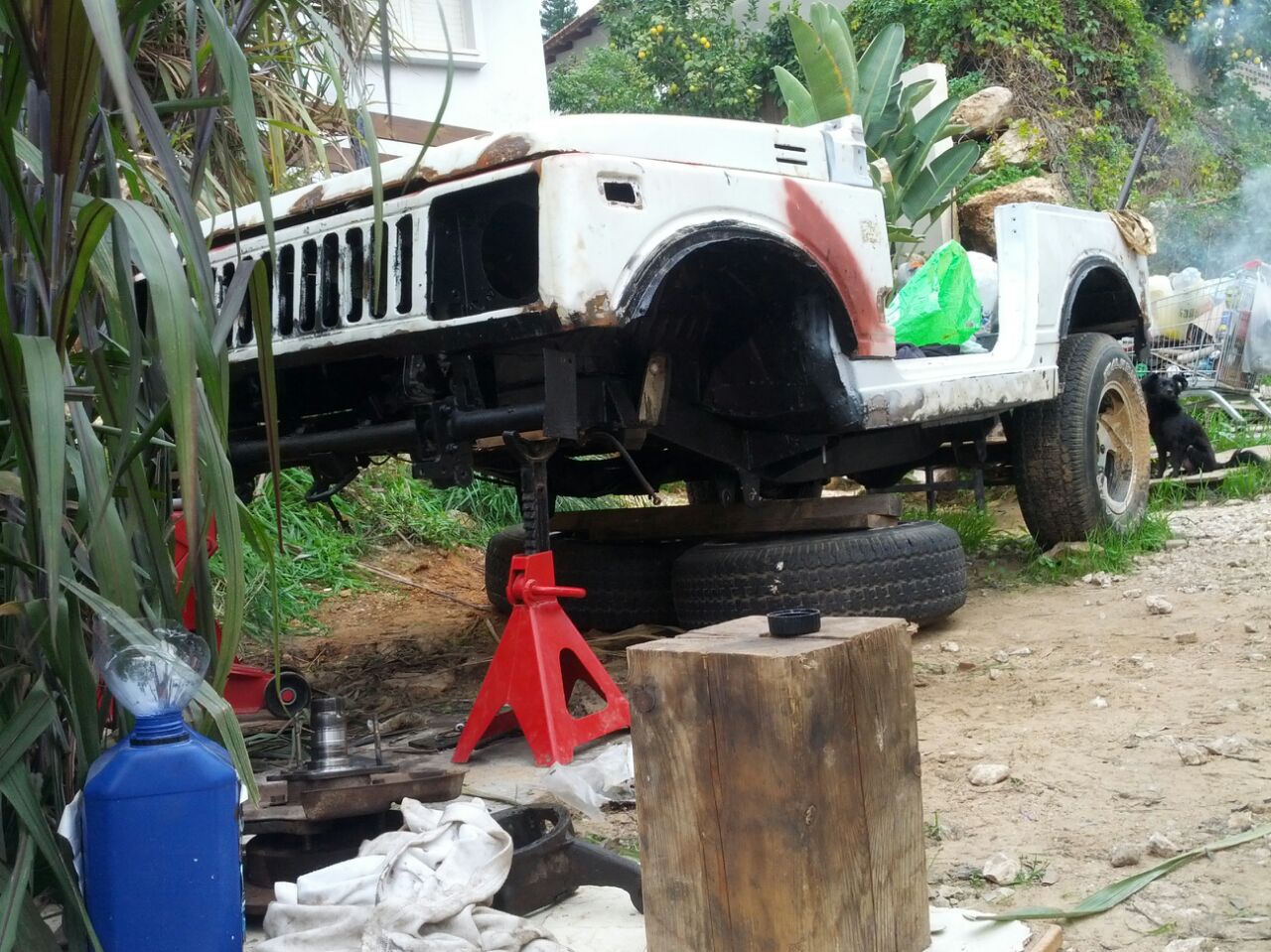

    ברירת מחדל תגובה: שיפוץ SJ410 84
    חם חם...
ID:	91948Click image for larger version.
ID:	91949Click image for larger version.
ID:	91950Click image for larger version.
ID:	91951Click image for larger version.
ID:	91953Click image for larger version.
ID:	91954Click image for larger version.
ID:	91955Click image for larger version.
ID:	91956Click image for larger version.
ID:	91957Click image for larger version.
ID:	91959Click image for larger version.
ID:	91960Click image for larger version.
ID:	91961Click image for larger version.
ID:	91962Click image for larger version.

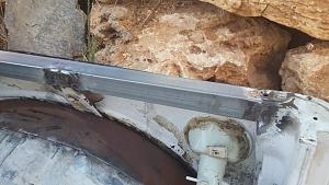

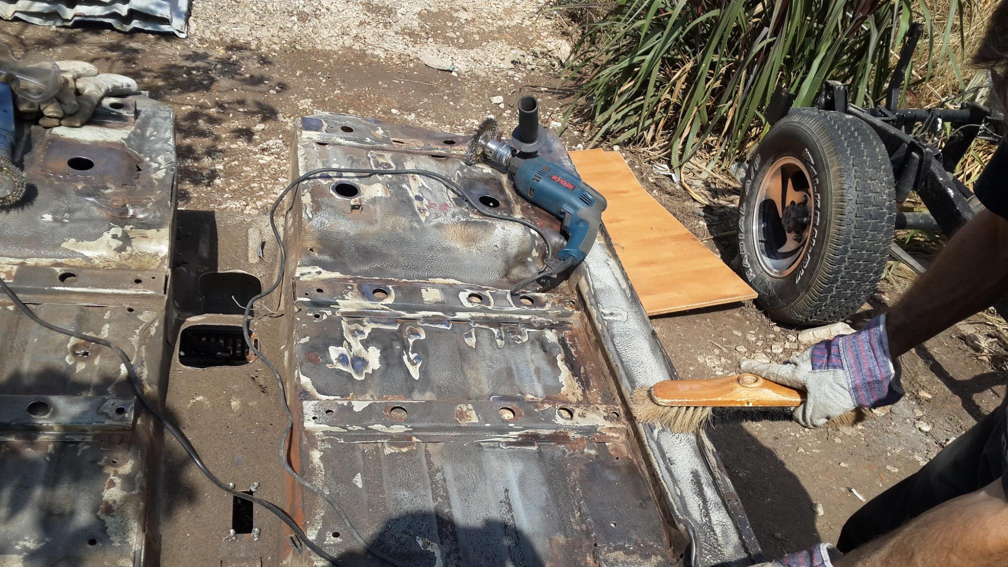

  2. #42

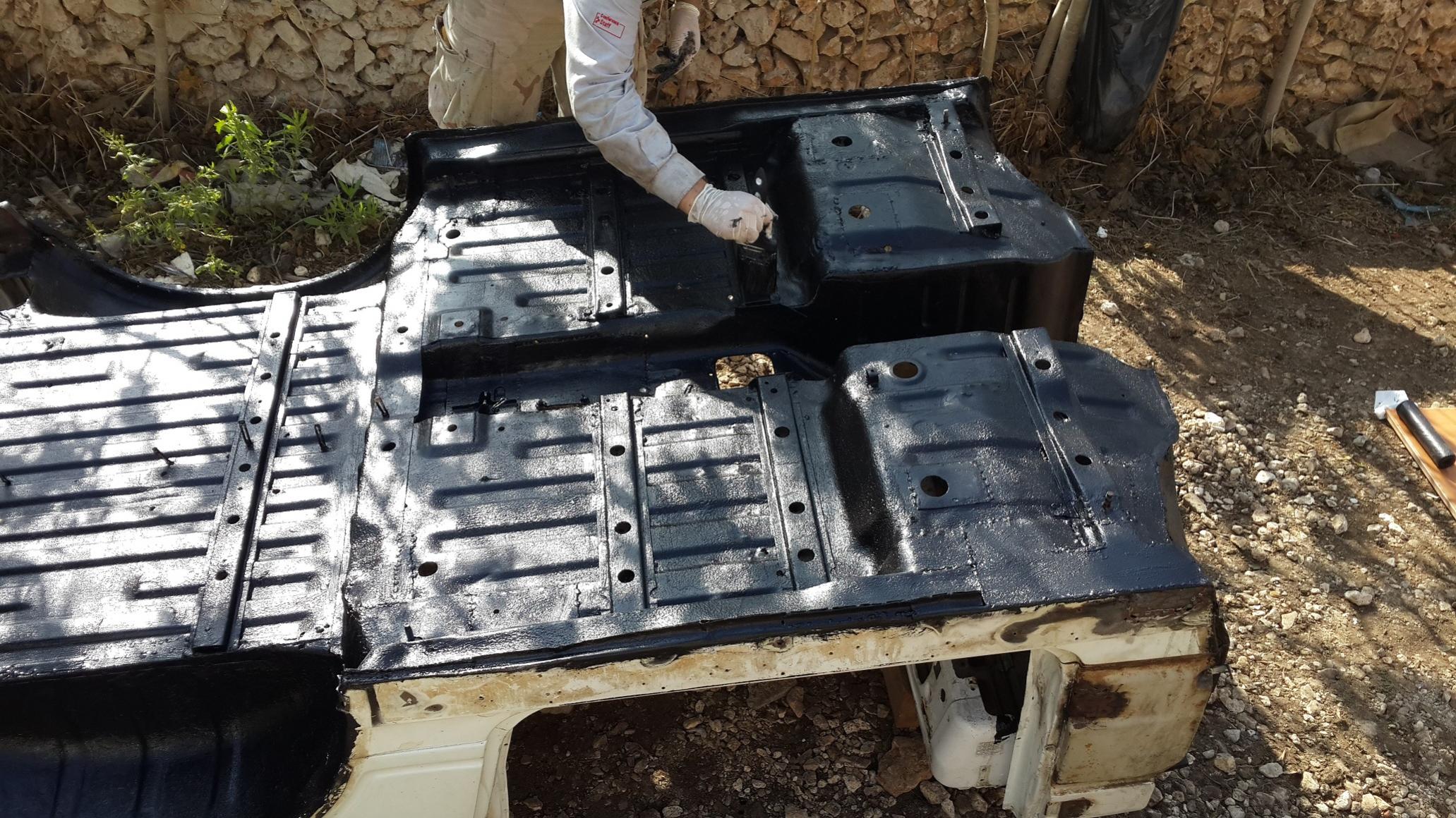

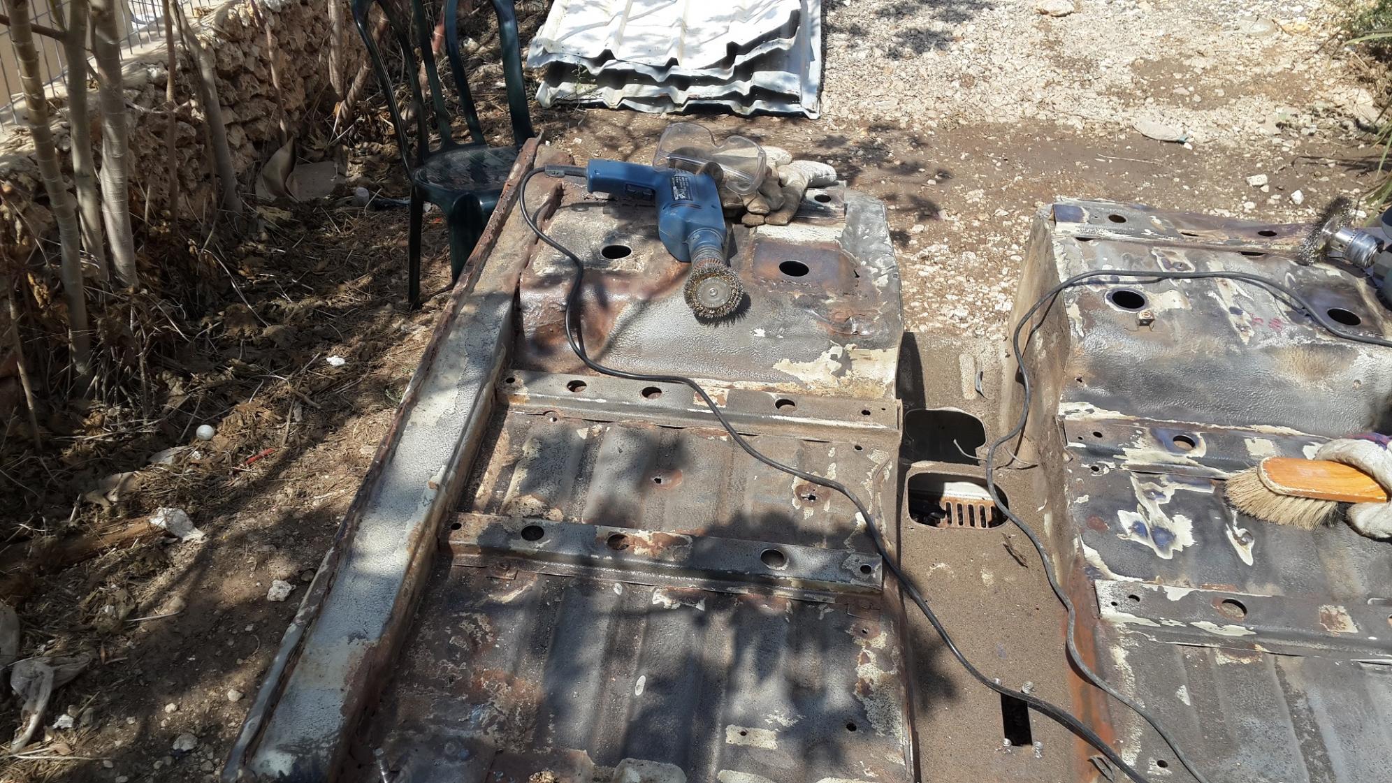

    יפה מאוד.
    עצה קטנה ממי שמשפץ כרגע רכב אספנות ( סיטרואן דה שבו 65 ) שיפוץ יסודי - אל תלחץ ואל חכוון לזוקיאדה , כי אז פשוט תתחיל לחפף בכל הדברים הקטנים והחשובים , זוקיאדה נוספת תהיה בשנה הבאה !
    אני כעת לאחר פחחות ( עבודה עצמית מתישה ויסודית מאוד ) ובשלבי צביעה , והדרך עוד ארוכה - הרכבת אביזרים , חשמל , ריפודים , פנסים , ידיות לדלתות וכיוון ועוד , זה נראה פשוט אולם לוקח זמן .
    דבר נוסף שראיתי בתמונות : אתה משייף עם מברשת פלדה - טעות , ישנה דיסקית שיוף הנקראת : פלפ סקוץ' שחור , ניתן להשיג בתל אביב אצל השחל ליד גשר מעריב . הדיסקית הזאת עושה פלאים - משייפת את הצבע הרבה הרבה יותר מהר ויסודי ממברשת הפלדה , כמו כן איננה פוגעת כלל במתכת אלא מחליקה אותה .
    רוב עבוד השיוף אני עושה עם משחזת אויר - יש לה אפשרות ויסות של המהירות - מומלץ אך דורש מדחס אויר אמיתי ( לא 2 כ"ס ב:600 ש"ח )
    לגבי השיפוץ שאני עושה ניתן לצפות בפורום מועדון החמש תחת הכותרת : סיטרואן דה שבו 65 ,יומן שיפוץ ( מצטער , אינני יודע כיצד לצרף קישור - גם אני כבר אספנות ) .
    אילן

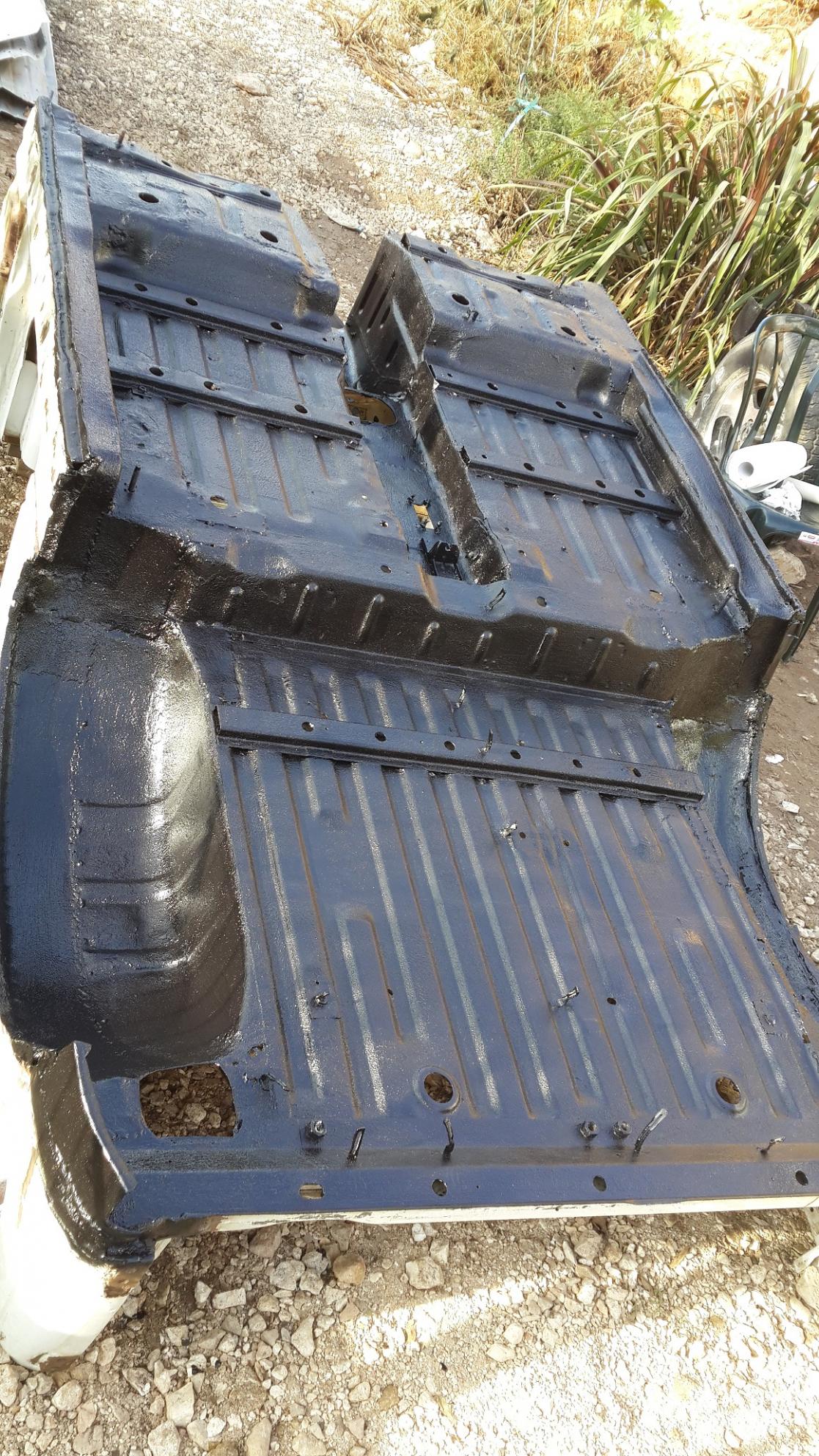

  3. #43
    מנהל GodsFather's Avatar
    תאריך הצטרפות
    מיקום
    ממש מעבר לפינה
    הודעות
    17,579

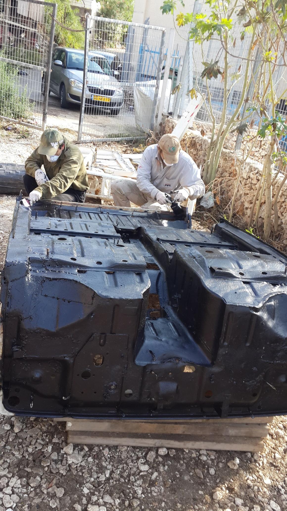

    איזה חומר ציפוי זה בתחתית?

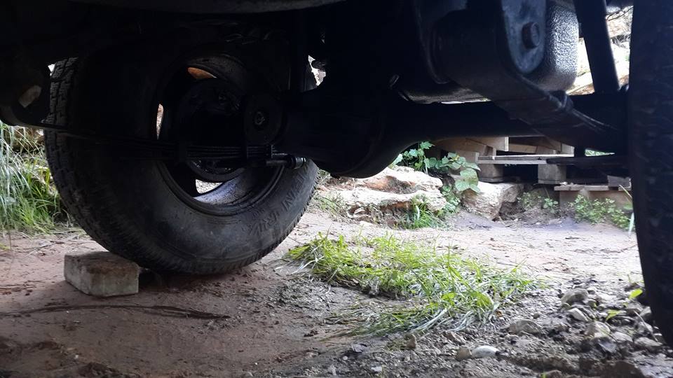

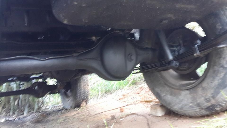

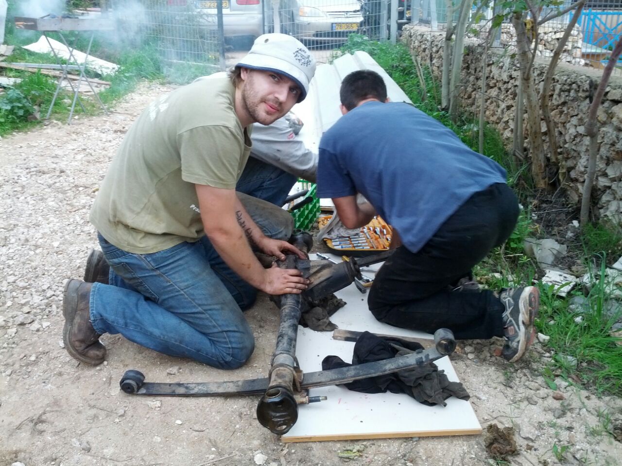

    הסופ"ש שופץ הסרן האחורי כולל המתלים. כמה חרא... כמה...
ID:	93532   Click image for larger version.
ID:	93533   Click image for larger version.

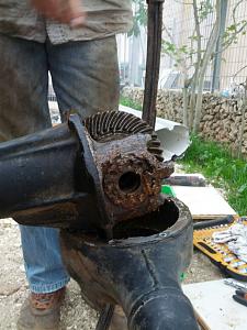

  6. #46
    מצטער מראש על האיכות, צולם בזריזות הבוקר.
    אז מה היה לנו: פורק הסרק לכל חלקיו, ולאחר נקיון נמצאו מספר לא מבוטל של סדקים ליד התושבות.
    הוחלט לנסות לתקן עצמאית, עם רתכת אלקטרונית . נראה שיצא טוב, בגלל הלחץ זמן לא היה מן לעשות בדיקת אטימות עם מים ולכן מחזיק אצבעות שזה באמת טוב כמו שזה נראה.
    כל רכיבי הסרן עברו נקיון וצבע. כמו כן כל הגומיות של המתלים חדשות.
    כל זה התחיל מזה שרק רציתי להחליף את המייסבים של הציריות

  7. #47
    תאריך הצטרפות
    מיקום
    ממש מעבר לפינה
    הודעות
    17,579
    איזה לחץ זמן יש לך ?
    אתה קורע את התחת על הרכב, שיצא טוב... לא חבל על הקטנות האלה שבסוף תתבאס מהן ?
    לא הגעתי לראש שרשרת המזון כדי להיות צמחוני!
    מחפש רוכש לזוג כליות במצב טוב,כולל עבודה...
  8. #48
    אילוצי מקום ושכירות, שבטח לא תימשך עוד הרבה זמן . העבודה נעשת רק בצורה הטובה ביותר, אך יש מצבים בהם חייב לוותר קצת.

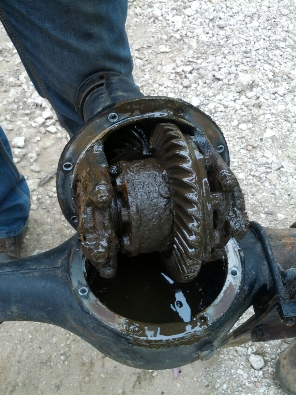

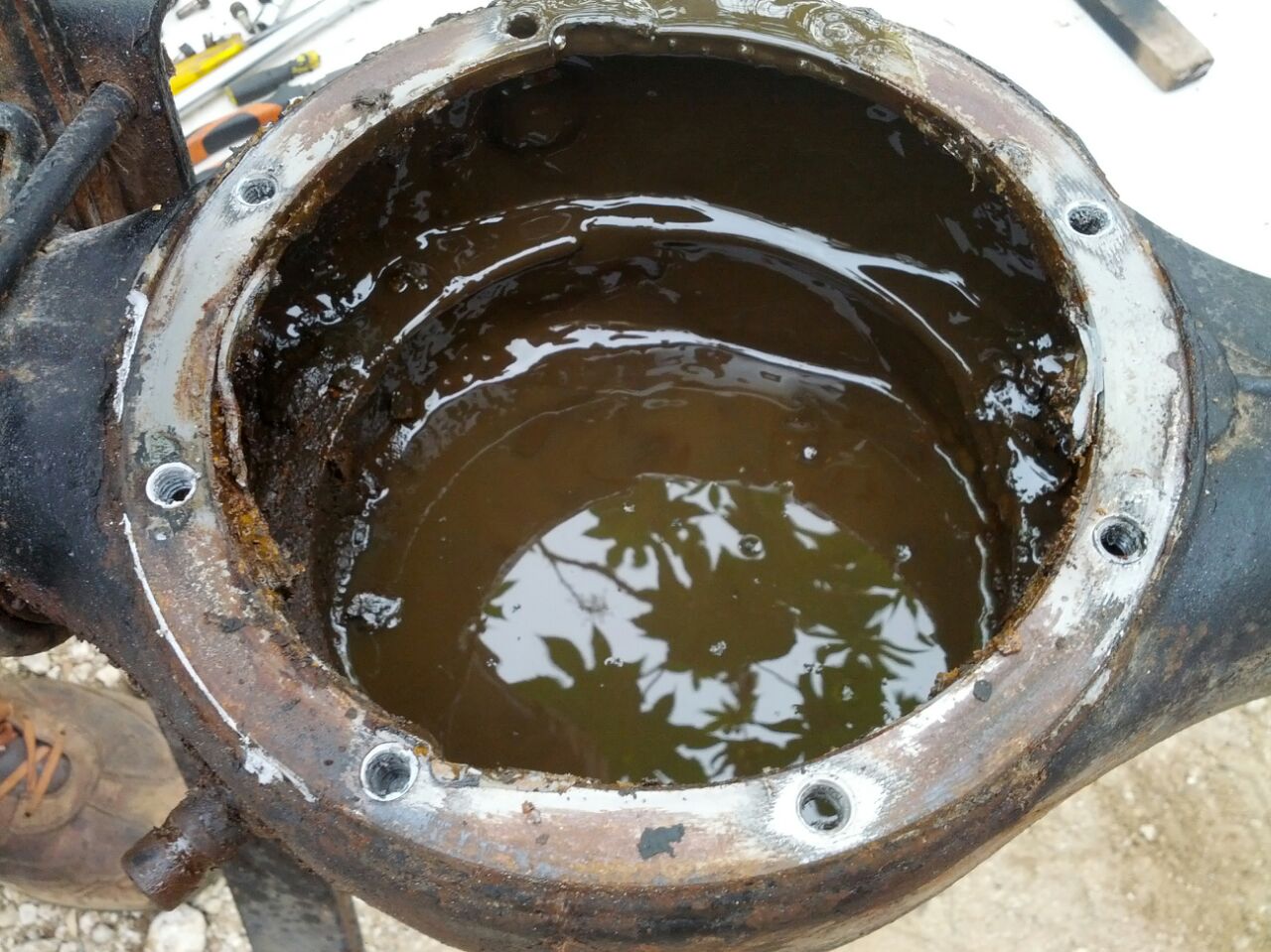

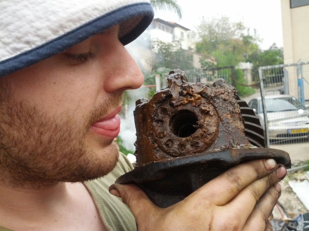

    אם חשבתי שהסרן האחרוי היה שמח, אז בקידמי בכלל לא היה שמן... ומפה ההפתעות רק המשיכו(אתן לתמונות לדבר):
ID:	94003Click image for larger version.
ID:	94004Click image for larger version.
ID:	94005Click image for larger version.
ID:	94006Click image for larger version.
ID:	94007Click image for larger version.
  10. #50
    אחרי יומיים של פירוקים ונקיונות נראה שלאחר החלפת כל המייסבים הדבר הזה יעבוד (מתישהו..)
ID:	94091   Click image for larger version.
ID:	94092   Click image for larger version.
ID:	94093   Click image for larger version.

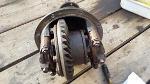

  11. #51

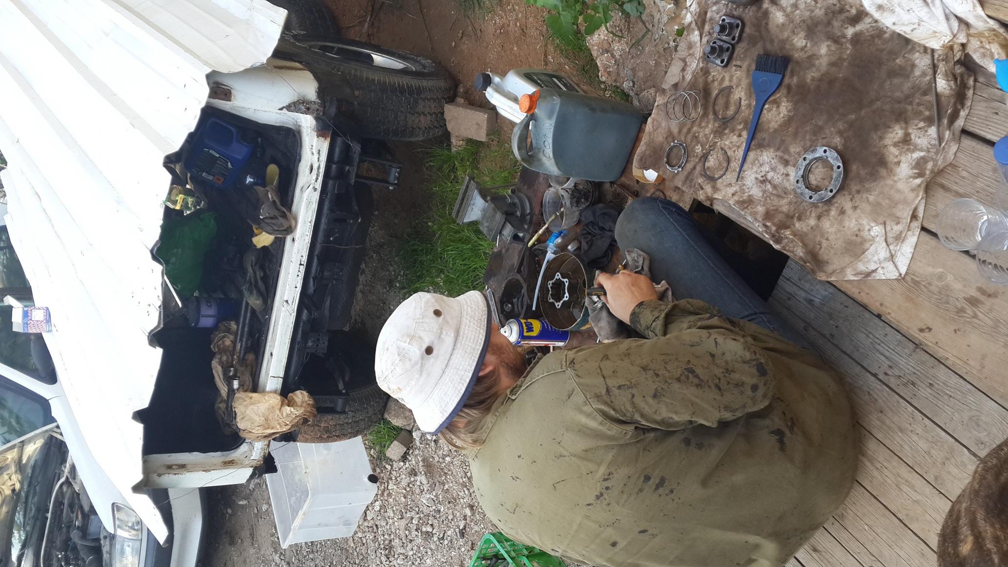

    הדיפ מוכן יאללה להרכיב את הסרן

  12. #52
    בבחלט החורף מקשה על העבודה, אבל אנחנו חזקים ולא נישבר בקלות
