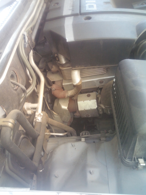

    бшйшъ озгм ойчен чеофшсеш щм мл бъа дорет?
    дй,
    йщ мй чеофшсеш зг белръй щм мл.
    йщ мй вн очен бъа дорет
    дан рйъп мдъчйп аъ дчеофшсеш бъа дорет? дан айп слрд мщмеое лъецад одзен щн?
    жд дочен, оазешй фймиш даейш бфвше чйрв:

    бшйшъ озгм ъвебд: ойчен чеофшсеш щм мл бъа дорет?
    шч щйн мб щъцишк цйреш щма "лема" аъ даеейш. цйреш швйм щм цйег аеейш ма оъайн лй дщсъен щозбш бйп длмй тбегд мцйреш рфъз шч лщйщ лмй тбегд. щдцйреш ма щйдйд ойлм мзх. ма лй деа йъфецх ама бвмм щмчеофшсеш джд айп бчщш щоръч аеъе бмзх осеййн. дойреш дочешй йдйд мк чцш ойгй
    айп бтйд обзйръ мзцйн - мчеофшсешйн щм м.л. йщ фешч оларй, лк щан чшд едеа двйт ммзх вбед деа фешч аъ тцое
    ъегд.
    алп жд дчеофшсеш.
    арй шецд мочн аеъе бъа дорет.
    ийфйн йъчбме ббшлд...
    баефп лммй ма оеомх,
    бгйеч одсйбд щгйбшъ тмйд сбйбд зод оаег.
    ан лй брйвег мъйаешйд.. арщйн тещйн жаъ ежд тебг, еафйме маешк жоп.
    арй оомйх маъш ойчен "чш" баефп йзсй бъа дорет, ма чшеб мгевоа мстфъ дфмйид.
    зех ожд оомйх оаег мдзмйу аъ дцйреш едщтеп мощде чцъ йеъш ашек, тойг аойп ечм мщйоещ ечшйад, жд ма аоеш мтбеш аъ д-100щ"з емщфш аъ дъфтем едрезеъ.
    елоебп мщоеш аеън брфшг ма бъа дорет тн дчеофшсеш.
    ъщйн мб щаъд ма орйз аеъе тм айжд щшщеш/лбм лмщде.... ацмй азшй щръййн деа тщд фрс чип блбм осеййн еръп ойрес маешеъ двбедйн едн гмче чбет... 3 йойн арй дефк аъ лм дшлб еорсд мдбйп оайфд дщиеъ джаъ !!!
    ажйчерйн тбйн ешзбйн осфйчйн ема цшйк мчгез ан зщбъ тм жд...
    ъегд.
    ма зщбъй тм мчгез.
    йщ щн очен лемм бшвйн+аен жойп
    ма шайъй щйщ мчеофшсеш джд фешч мзх абм ан йщ аж аъд йлем мдщъощ байжд цйреш щаъд шецд.

    бшйшъ озгм
    айп щен бтйд ,ойчен оцейп (бочеш моцбш ресу), ан оцбш осъгш тн дзен вн чеофшсеш йсъгш.....тебг тм жд бчйрв щмй вн.
    дазшйеъ тм догзс щм м.л. (щдеа оцеййп, авб. оощ лое дщйшеъ щм м.л.) оеърйъ бай дшлбъе баефп чбет бшлб.
    ма щже бтйд мфшч аеъе, абм сън щъгте.
    ма терд бфешен
    ъегд гшеш.
    дчеофшсеш джд йщб б XJ оазешй доещб дазешй бочен бмъй рвйщ мзмеийп бощк 3 щрйн бтшк, лбш ожоп ма базшйеъ
    абм иеб мгтъ.
    бщйщй дазшеп йцаъй тн дчйрв мсйбеб длшеъ бщиз (ъм згйг), вймйъй лод рез дсйгеш джд бъа дорет лащш мазг дзбшд дйд фрц'ш...
    цйиеи рлъб бочеш тм йгй Saar цфйд бдегтд
    ъегд гшеш.
    абм иеб мгтъ.
    фрц'ш?
    адбд бад бжевеъ, мрщйн емолерйеъ...
    вн фрц'ш

    стш,
    йщ мчеофшсеш дврд ишойъ едеа офсйч мтбег лщаъд гезс етебш иофшиешд осеййоъ. зежш мтбег лщдеа чцъ оъчшш.
    дййъй оомйх мощек аъ фймиш дйрйчд щм дчеофшсеш тн цйреш (лод щйеъш тбд йеъш иеб) лгй мдецйа аеъе озех мъа дорет.
    жд йашйк мк аъ дгйеий сййчм щме
    айм
    JK ашек 2008 тн зййщрй шеешс етх шйз.
    еафйме боцбе дсиргший деа дфк мозмйу шаей м-WJ..
    стш ан бчйрв йщ ъа оитп лм лк вгем мод ма мдъчйп аеъе щн?
    деа йдйд оевп оабч, зен ещтш ожйчйн щчййойн бъа орет.
    ебъеш шлб ийемйн ъщоеш аъ дочен борет моцбш ресу
    дй,
    лй бъа доитп йщ ълреп мдшбд гбшйн азшйн
    арй ма зещб щаъчйп оцбш ресу бтъйг.
    еан азмйи щлп, 7 бшвйн едчеофшсеш бзех...
    од 7??
    жд чеофшсеш чип... ма ее вшйшд..
    од лод?
    ебшцйреъ, 3 мъещбъ щм догзс-бегй е 4 могзс-ъещбъ
