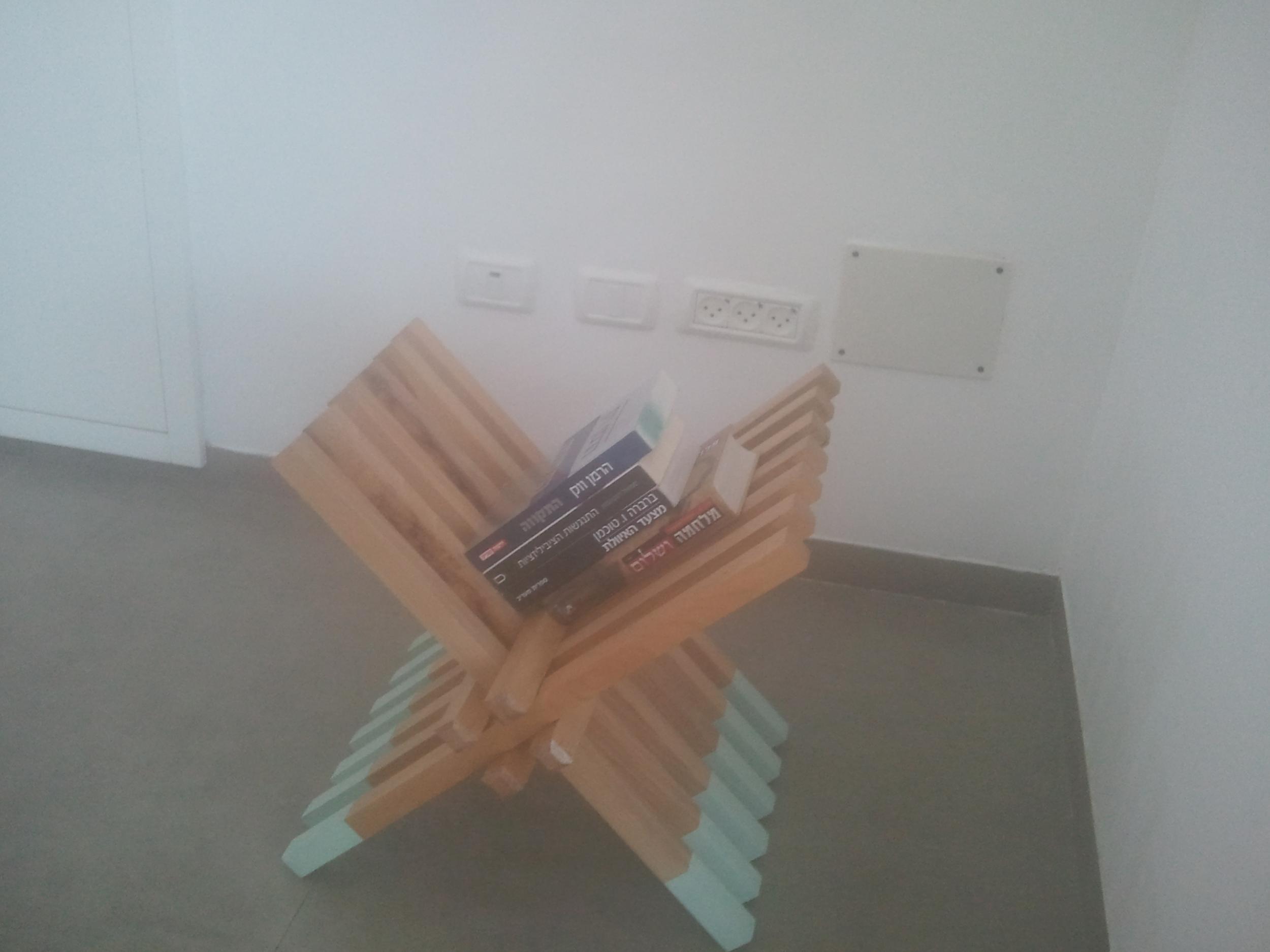

    щемзп бчеиш ооецт щм 58 с"о вебд 34 с"о овжт йзйг щм ачмйфиес аген:

    щемзп овжт бшещ чеиш ооецт 30 с"о вебд л35 с"о:

    сфсм аешк лемм 2.5 оиш (+-) овжт олру рад:

    оъчп мтйъерйн отх беч аешк, вебд 50 с"о теоч 45 с"о:

    дъоереъ ма тещеъ зсг тн дтбегд...
    щн меди йшз лрщйчъ ибзъ, щн шчйт мз аъ щйтеме оштйн, щн щчод ъфйм тру мй лоифзъ
