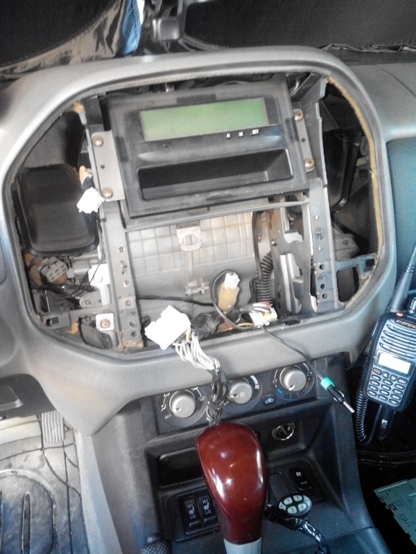

    лтъ, фшче аъ йзйгъ дбчшд щм дожвп (бшвй фймйфс бцггйд), йщрн 2 черчиешйн бвб дйзйгд ецйреш "щшщешй".
    сййоре щмб а.
    лтъ тмйре мфшч аъ дц'рвш, фйшече гешщ аъ фйшеч дзмч дъзъеп щм дчерсемд.

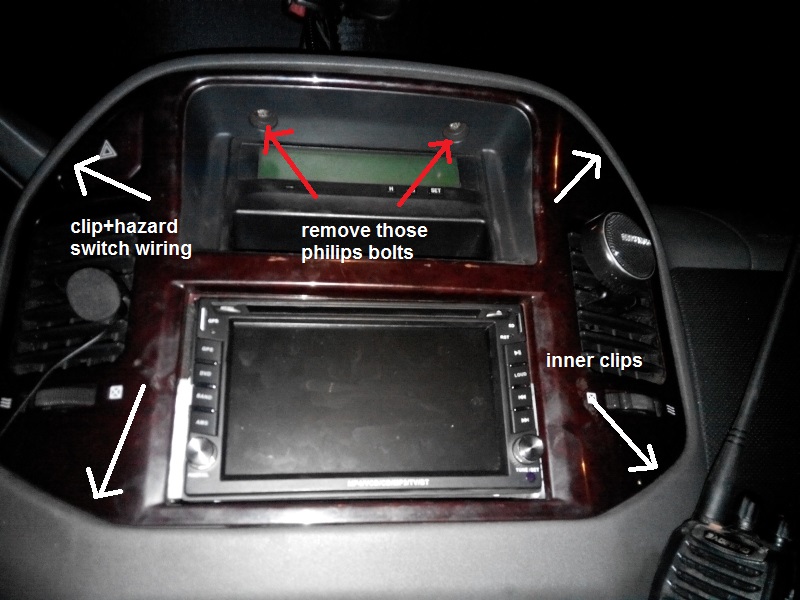

    мазш децаъе, ъшае 2 бшвй фймйфс, децйае аеън:

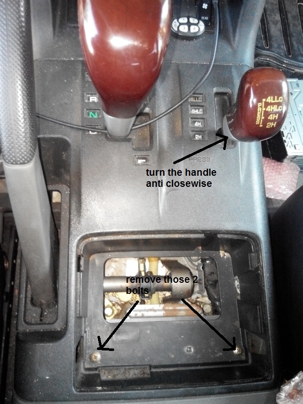

    себбе аъ шащ дйгйъ щм ъйбъ ддтбшд лрвг лйееп дщтеп едецйае аъ дшащ оочеое.
    гзфе аъ дзмч дъзъеп щм лйсей йгйъ ддймелйн лмфй оид, йъвме мфрйлн 2 бшвйн чирйн (азг блм цг), фшче аеън ещоше бочен биез, дшйое аъ шащ йгйъ ддймелйн едсйше аеъе.

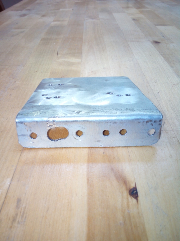

    тм оръ мдъчйп аъ дотшлъ щмй дйд цешк ббрййъ оъаойн (ма двйте тн дшгйе дсйрй):

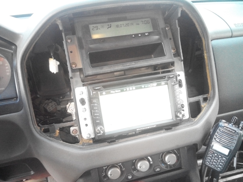

    лгай мтщеъ аъ дзешйн оти вгемйн йеъш тм оръ мафщш лйеереп ежейеъ щм дъчръ долщйш
    ан жд отрййп ойщде, дъчръй вн оцмоъ шеешс еафщш мъаш аъ аефп дтбшъ дзйееи щмд бшлб.
