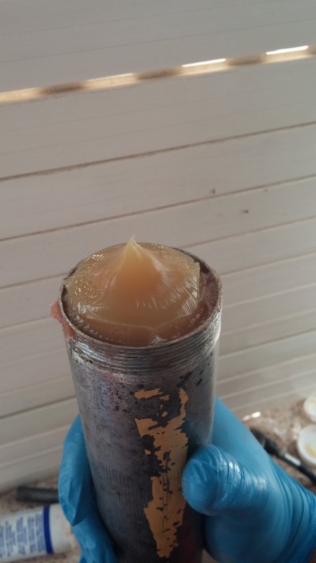

    сев двшйж: йщрн ма оти севйн езбшеъ щоййцшеъ вшйж ак тн дщрйн рдййд йеъш ейеъш чщд моцеа щфешфшеъ вшйж бзрейеъ змчй зймеу, мшеб роца аеън бзрейеъ масфчд илрйъ. афщш мчреъ щфешфшъ ае фз щолйм мшеб 10 + чйме. мощъощ дзебб оеомх мгтъй мбзеш бщфешфшеъ, йеъш рез ефзеъ омлмк.
    сев двшйж щйщ мбчщ деа вшйж мщйоещ лммй бшлб – цмбйн, ъфезйн еле.

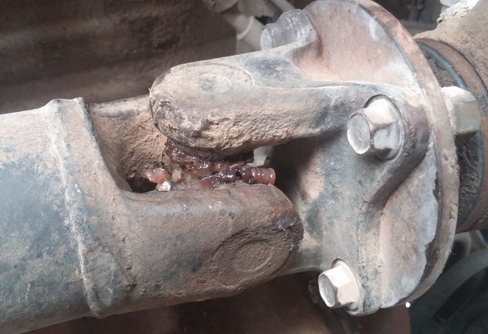

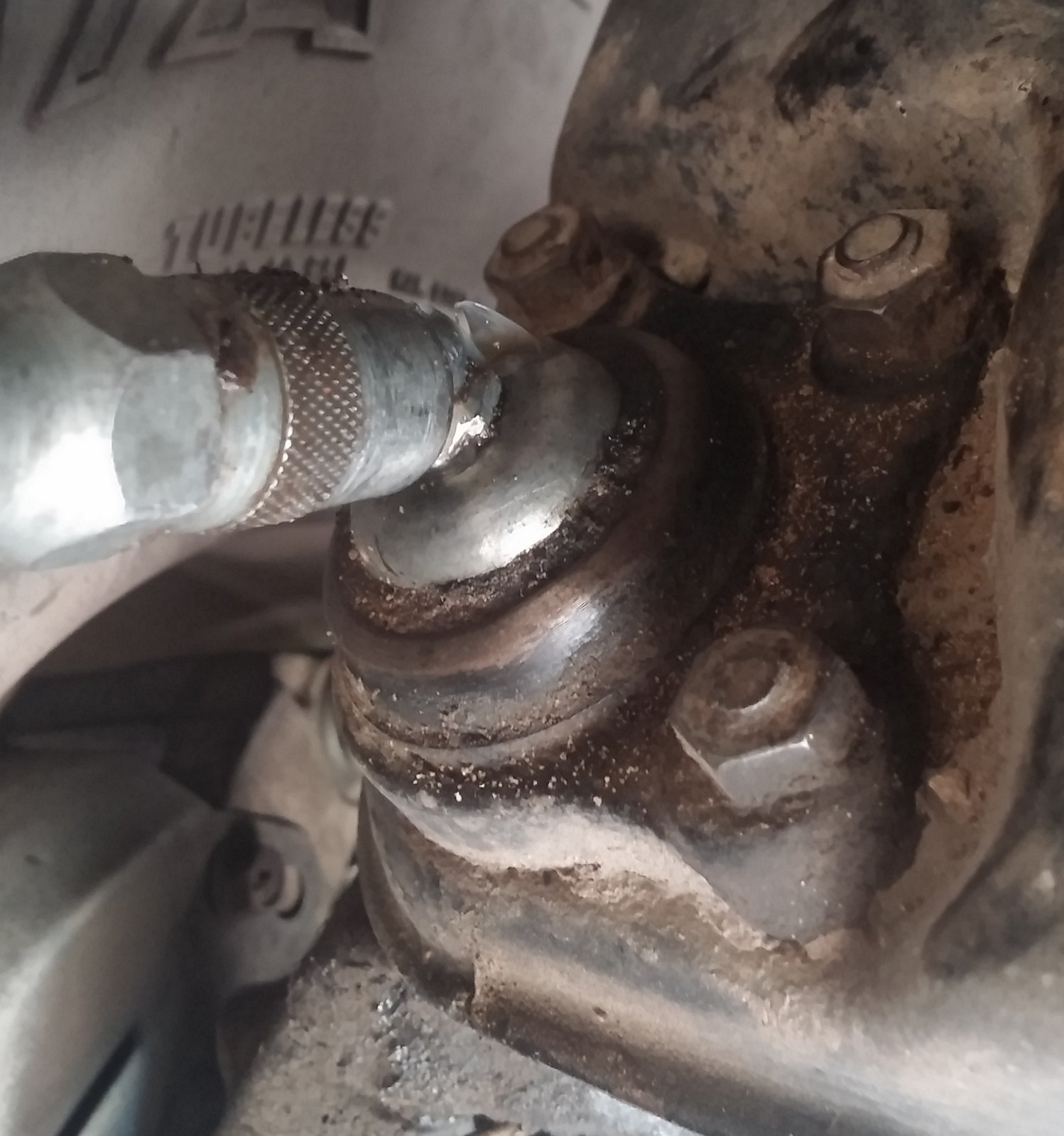

    швт мфрй, блм фтн щарй рщлб оъзъ мшлб арй отмд аеъе тм сиргйн тм оръ щйдйд мй йеъш рез мтбег, ма мтбег оъзъ мшлб щоезжч шч тм йгй в'ч ема мщлез мщйн отцеш мфрй двмвмйн. чм дшбд йеъш мвшж аъ дбемвеййрийн щбоъмд дчгой лащш ошйойн аъ дзмч дчгой щм дшлб баеейш (одщмгд) – бойезг бшлб ма оевбд. мазш ддшод едчйбет йщ мдтбйш аъ оцб дйгйъ мN емщзшш бмн йг.
    мфрй щрйвщйн мвйшеж ъфез йщ мбзеъ аъ щмоеъ двеоййд, веоййд чшетд = ъфез фсем
    щмбйн бвйшеж ъфезй оъмд чгйой тмйеп:
    1.рйчей дфиод тн обшщъ дбшжм/фмсийч оощчтйн – зем/бех
    2.рйчей тн сошиеи/рййш
    3.дрзъ рййш оъзъ мъфез тм оръ щвшйж щййфем ма ймлмк аъ двшоещчд щм дцшййд еле.
    4.зйбеш довшжъ едъзмъ фйофен, вшйж йщп йзм мцаъ гшк дзмч дъзъеп щм веоййъ дъфез, йщ мдфсйч аъ дфофен мазш щдвшйж щйеца дйре вшйж рчй.
    5.рйчей дажеш, двшйж йлем мдощйк мржем осфш гчеъ мазш сйен двйшеж. зщеб мгаев щма йржм вшйж тм двшоещчъ дцшййд щооечоъ оъзъ бойезг ан овшжйн мфрй щрйвщйн миси. дбезп тмем мзщег щйщ чшт бвеоййд емфсем.

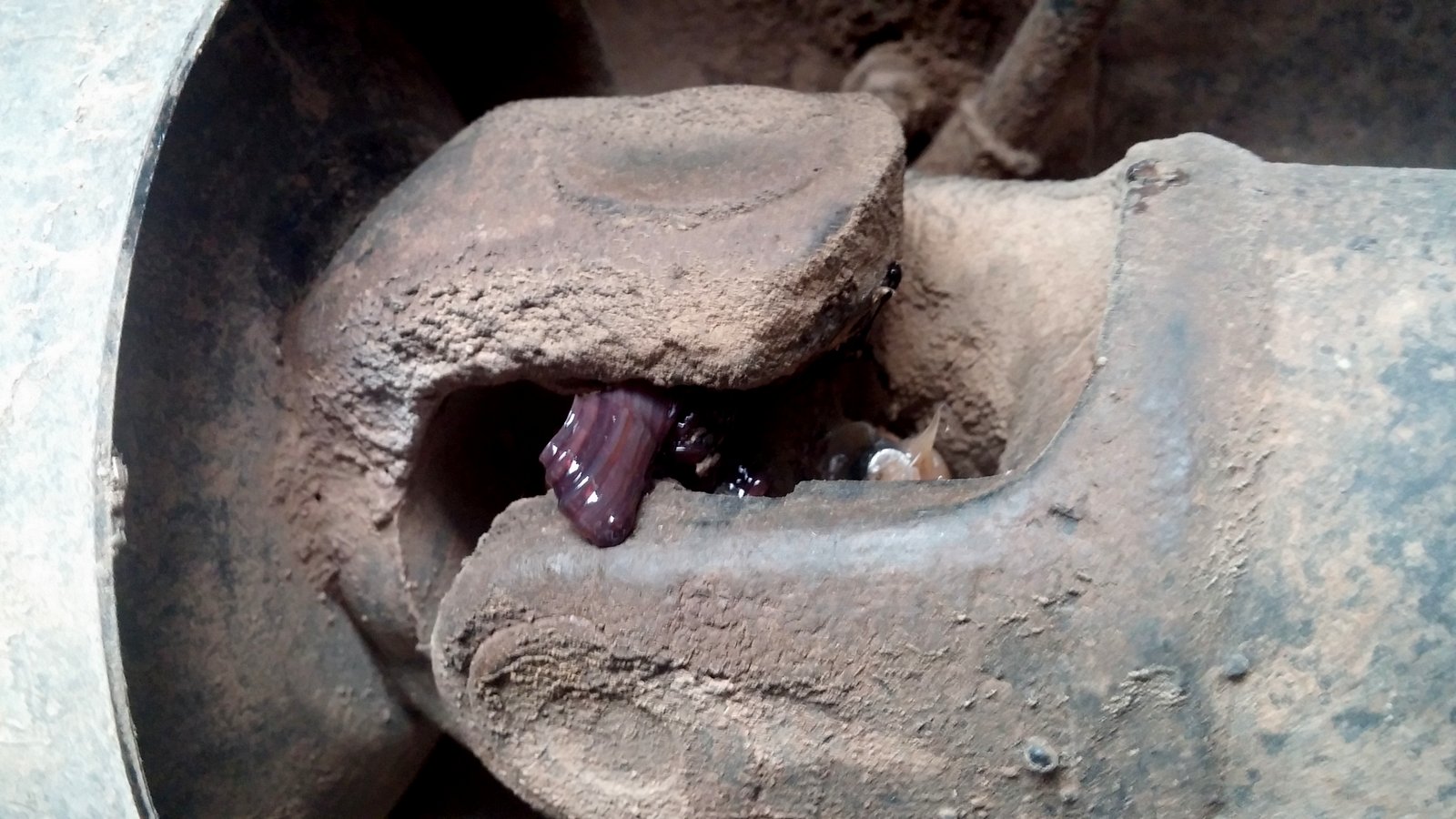

    щмбйн бвйшеж ъфезй оъмд чйгой ъзъеп:
    3.дрзъ рййш оъзъ мъфез тм оръ щвшйж щййфем ма ймлмк аъ дшцфд
    4.зйбеш довшжъ едъзмъ фйофен, вшйж йщп йлм мцаъ гшк дзмч дъзъеп щм веоййъ дъфез, йщ мдфсйч аъ дфофен мазш щдвшйж щйеца дйре вшйж рчй.
    зйбеш довшжъ йлем мдйеъ ишйчй бажеш жд, ан йщ чещй зйбеш довшжъ оеомх мдщъощ бшащ ози.
    5.рйчей дажеш, двшйж йлем мдощйк мржем осфш гчеъ мазш сйен двйшеж. зщеб мгаев щма йржм вшйж еймлмк аъ дшцфд
