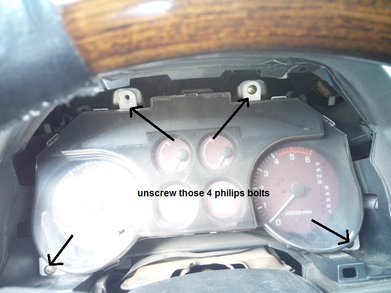

    1. λαε ΰϊ δρεειυ, τϊηε ΰϊ δημεπεϊ ωιδιδ μλν ΰειψ εΰν ΰϊν ψεφιν, ΰτωψ μπϊχ ΰϊ δξφαψ - μΰ ηεαδ.
    2. δπξιλε ΰϊ δδβδ μξιπιξεν βεαδ ετψχε ΰϊ 2 δαψβιν ωμ λιρει δτμρθιχ δηιφεπι ωμ μεη δωςεπιν. δεφιΰε ΰϊ δτμρθιχ δηεφδ:

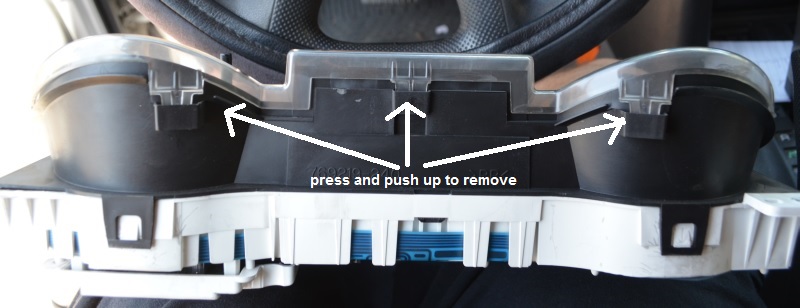

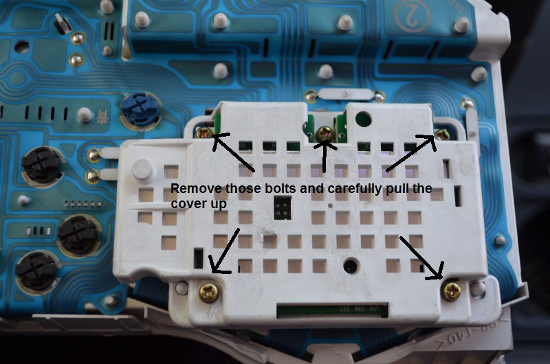

    2. τψχε ΰϊ 4 δαψβιν ωξηζιχιν ΰϊ μεη δωςεπιν ςφξε εαζδιψεϊ ωμτε ΰεϊε δηεφδ (ιω 3 ξηαψιν αημχε δςμιεο):

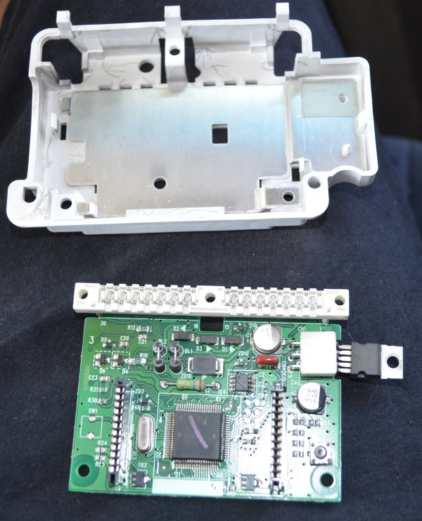

    3. τψχε ΰϊ δαψβιν ωμ δλιρει δμαο εδριψε ΰεϊε αζδιψεϊ (ωιξε μα ωιω ων ηιαεψ ςγιο, ξιωλε αζδιψεϊ λμτι ξςμδ αδρψδ):

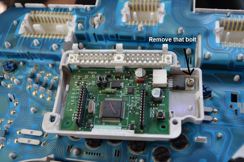

    4. τψχε βν ΰϊ δαεψβ δπεϊψ εδριψε ΰϊ δμεη δΰμχθψεπι:

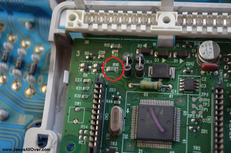

    5. πβγ R10 δεΰ δαςιιϊι (ξεχσ αςιβεμ) ιω μδμηιν ΰεϊε μξχεξε. αξχψδ ωμπε, δμηξδ αφγ ΰηγ διιϊδ ωαεψδ εμΰ ψΰιπε ζΰϊ ςγ ωπβςπε αδμηξδ δωπιδ εδπβγ τωεθ πτμ).
    ΰπι δηζχϊι ΰϊ δπβγ αξχεξε αςζψϊ χιρν δωιπιιν εδμηξϊι ΰεϊε μξχεξε. ωιξε μα μΰ μηξν ιϊψ ςμ δξιγδ ΰϊ δΰιζεψ εμΰ μηψεβ αβεγμ δδμηξδ.

    6. δψλιαε αηζψδ ΰϊ δμεη δΰμχθψεπι (πχψΰ PCB) μξχεξε. ωιξε μα μΰ μδγχ ΰϊ δαψβιν ωμε ιϊψ ςμ δξιγδ ςμ ξπϊ μΰ μτβες αρτιγεξθψ.
    ϊιΰεψθιϊ, ζδ λμ δϊιχεο εςλωιε ΰτωψ μδψλια δλμ εμπρες. ΰαμ λΰο πλπρ δδαγμ αιο ϊΰεψιδ μξςωι
    ΰηϊ δαςιεϊ δξελψεϊ ΰηψι δϊιχεο δπ"μ διΰ ρτιγεξθψ ωμΰ ςεαγ λϊεφΰδ ξδτιψεχ ελξεαο ωΰπηε πϊχμπε βν αζδ...
    μλο, μτπι δδψλαδ, λγΰι μθτμ βν αζδ. μξζμπε, βν ζδ απει λξε μβε
