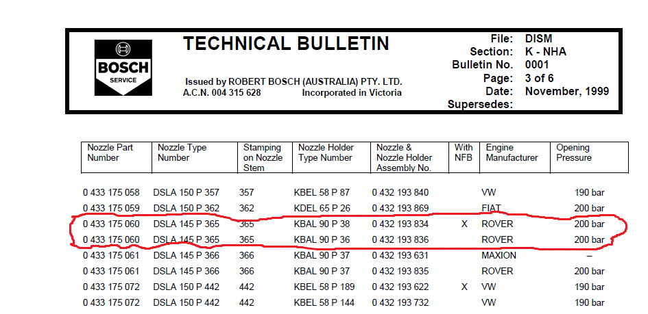

    вшщеп,
    бъоерд дшащерд йщ щрй севй ожшчйн.
    азг тн сйоеп X бтоегд тн длеъшъ "with nfb" еазг бмй.
    аъд йлем мдсбйш од дфйшещ ббчщд?
    збш шщен Gershon's Avatar
    Tel Aviv, Israel, Israel
    3,976
    бшйшъ озгм ъвебд: ожшчйн TDI300 EDC
    with nfb-Injector4 Needle Lift Sensor
    tel:054-7367258

    бшйшъ озгм Re: ъвебд: Re: ъвебд: ожшчйн TDI300 EDC
    цйиеи рлъб бочеш тм йгй Gershon цфйд бдегтд
    áçðåéå&#25 0; BOSCH
    же аойшд съойъ
    бтшк лое щлъбе азшйн
    "байришри"
    3,976
    бшйшъ озгм ъвебд: Re: ъвебд: Re: ъвебд: ожшчйн TDI300 EDC
    ан бщбймк "зрейеъ BOSCH" аойшд съойъ-ъощйк мзфщ "байришри"...
