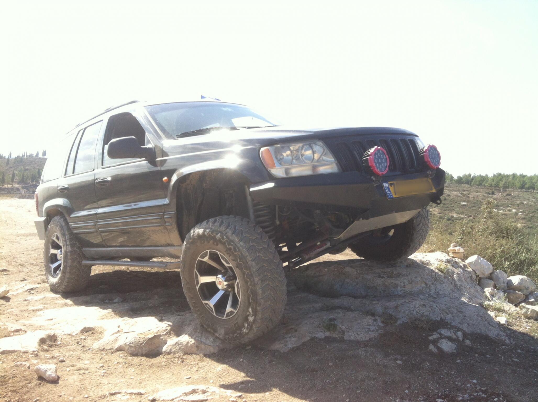

    дшлб щръ 2000 250k орйт ерест лое вгем , шч щбщбет дазшеп дъзйме лм ойрй ъефтеъ оежшеъ , лое иешйн темйн ейешгйн отййп црйзд ! елщдзръй аъ дшлб мазш лгчд деа фъаен лбд.
    йен мозшъ(дртд чмд) рстъй мдъчйп ощде бшлб етщд шещн щдлм бсгш, абм щеб бодмк рсйтд ашелд йлем мдефйт айжд ощде оежш.
    айррй озжйч бшлб доеп жоп лгй мдлйш аеъе тм бешйе емзещ лм щйрей бодмк дрсйтд, даоъ щзщбъй щййщ вн чщш морет цтгйн бвмм тойгд ма йцйбд щм диешйн
    йен шащеп арй аст моеск ршад од фщш дгбшйн,
    жд дшлб лгшк авб (:
