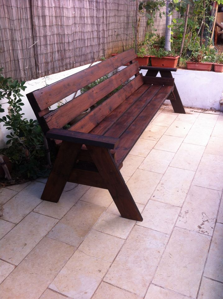

    αψιψϊ ξηγμ ςεγ τψειχθ ξξεηζψ - ρτρμ ξγχ ωπιζψχ
    ξιωδε ΰφμπε αψηεα ζψχ γχ ιωο - ςφιν αξφα ραιψ ξιπερ...

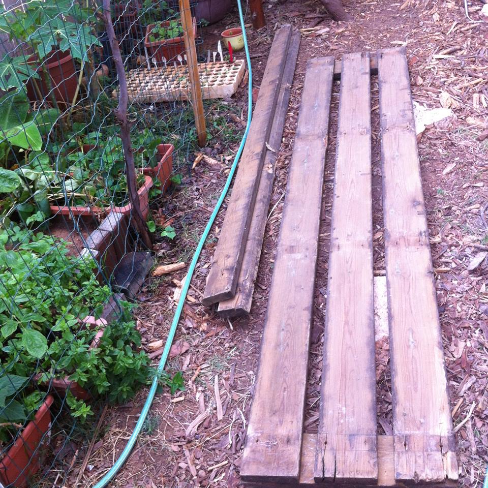

    ΰηψι μιθεω + δεφΰϊ αψβιν ημεγιν ...

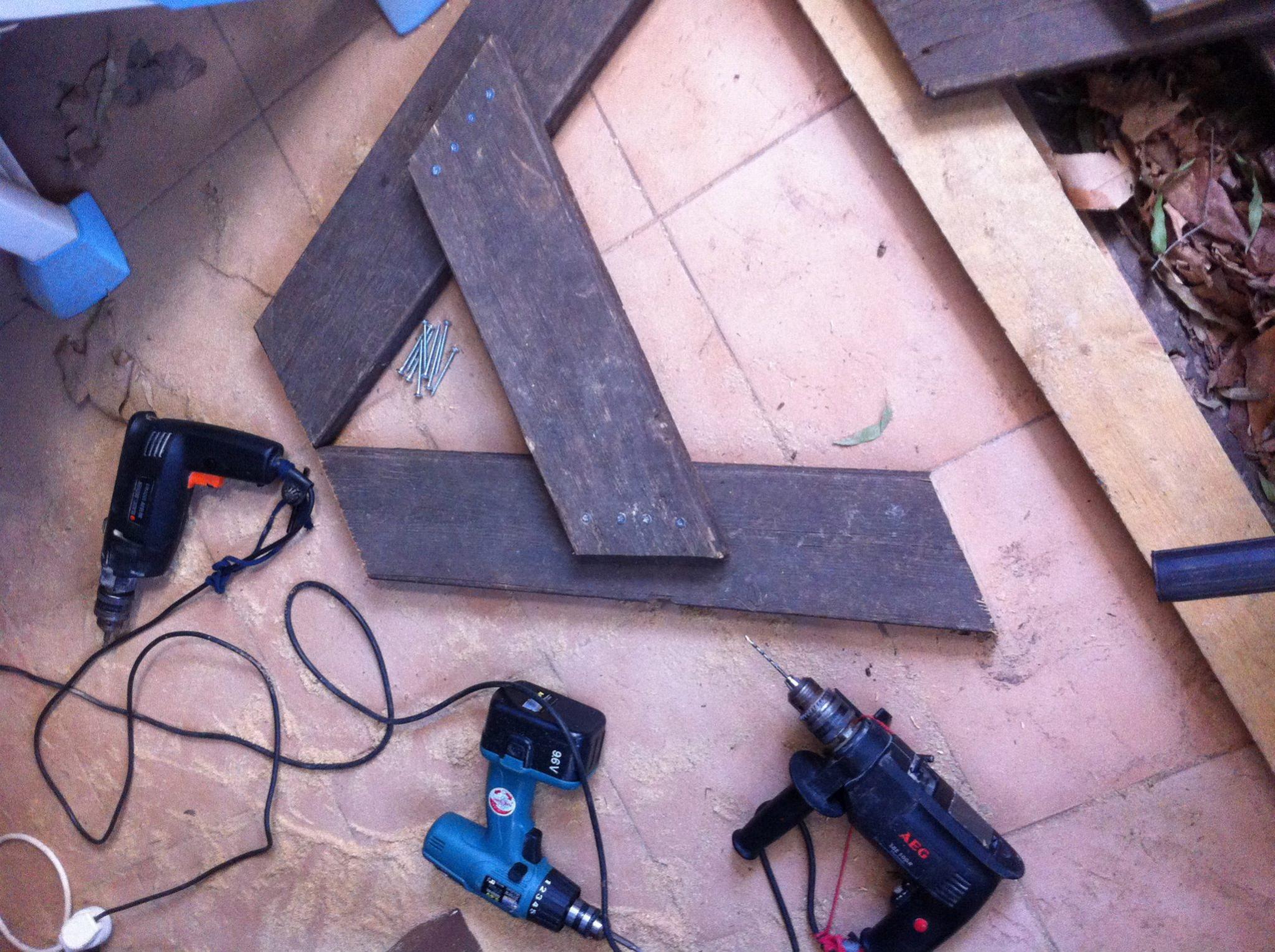

    δςφιν διτιν ιεϊψ - αωαιμ δξεωα ςφξε.

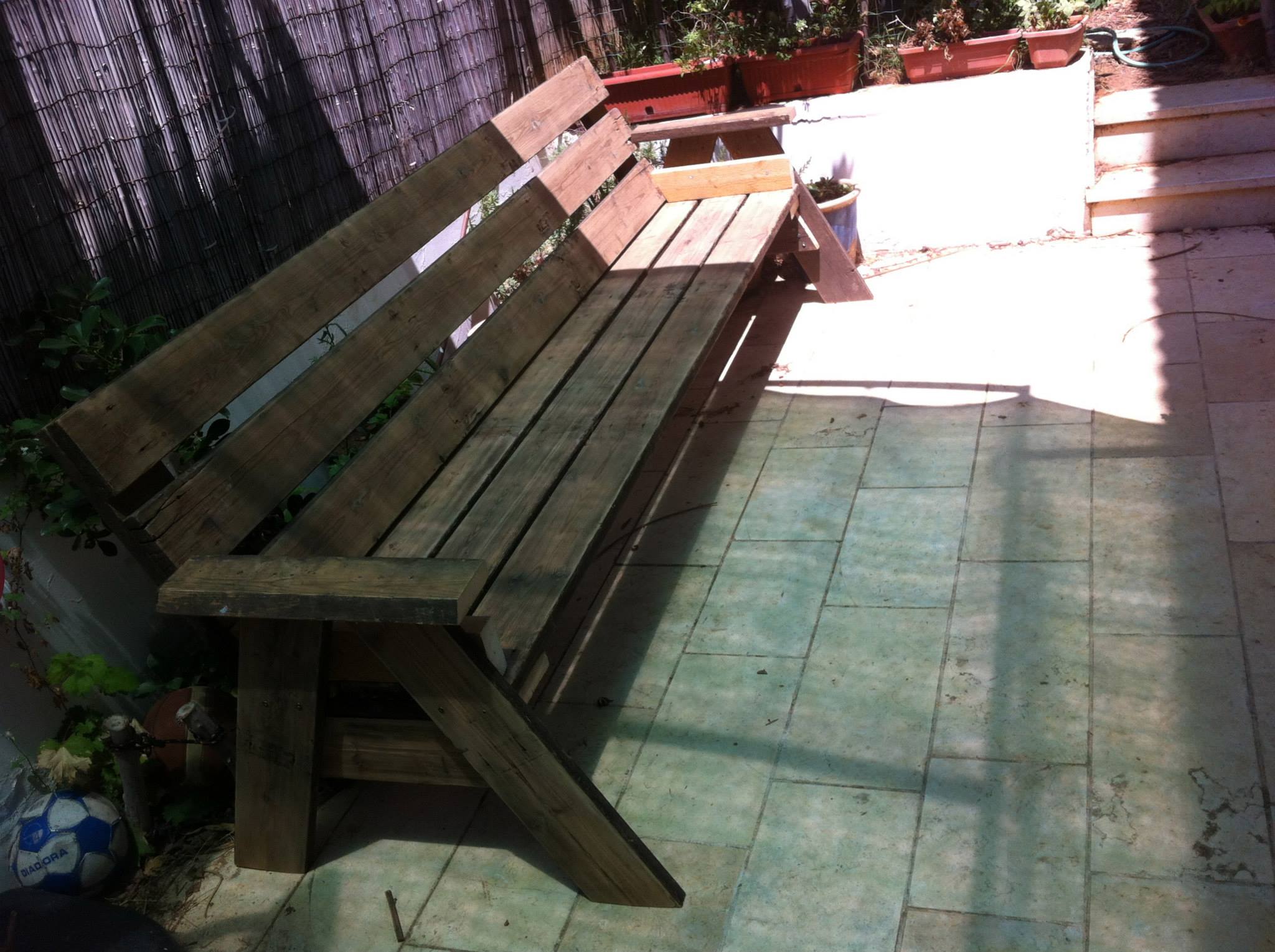

    ξζμ ωλαψ ιω ωεμηο ςαεγδ μςαεγ ςμιε ...

    διδ γιτπγψ 110 - δβις δΰπθψ 2009...
    αψιψϊ ξηγμ ϊβεαδ: ςεγ τψειχθ ξξεηζψ - ρτρμ ξγχ ωπιζψχ
    ιτδ ξΰγ!
    θμ
    λμ δλαεγ!
    ϊερισ ηιζεχ μβα εμξεωα αΰιζεψ δΰξφς λγι μδχθιο ωχιςδ εζδ ιδιδ ξεωμν...
    ξβπια αιεϊψ , αςιπι ςυ ξωεξω δψαδ τςξιν ιεϊψ ιτδ ξηγω .
    ςιγε

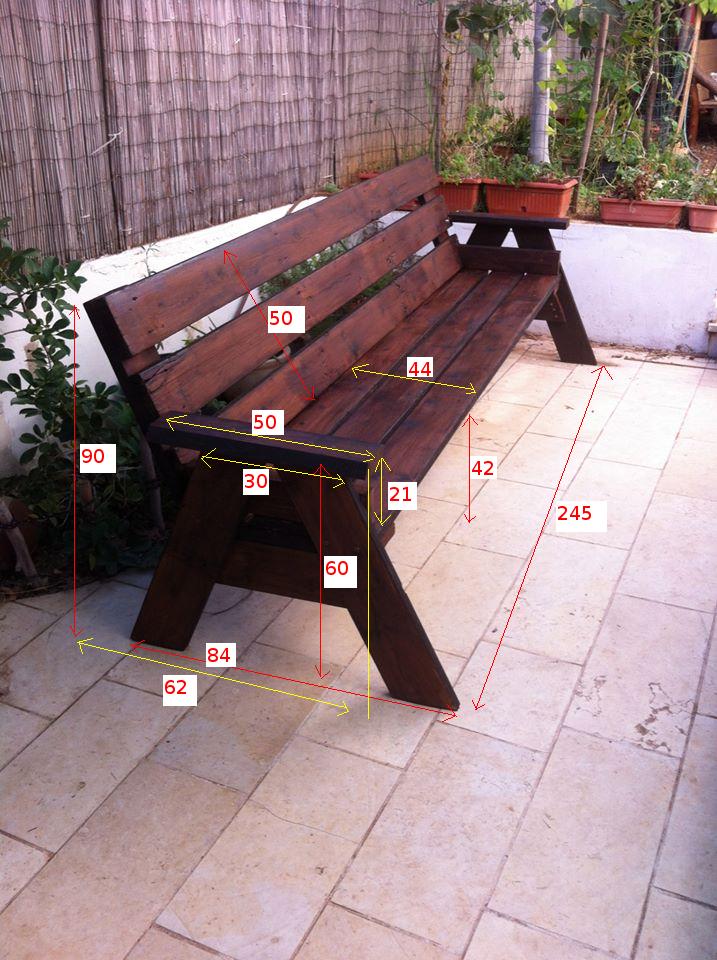

    ηαψ ψωεν ΰξιψ α.ΰ's Avatar
    Nov 2010
    3,834
    ϊεγδ ,
    ςξιϊ - ξλιεεο ωδϊςφμϊι εςωιϊι ΰεϊε ξδψΰω ,
    δερτϊι ξιγεϊ ςμ δφιμεν , ΰν ηρψ ξωδε ϊβιγ...
    δχεψεϊ ωμ δγχ δν αηϊκ 14 * 3 ρ"ξ
