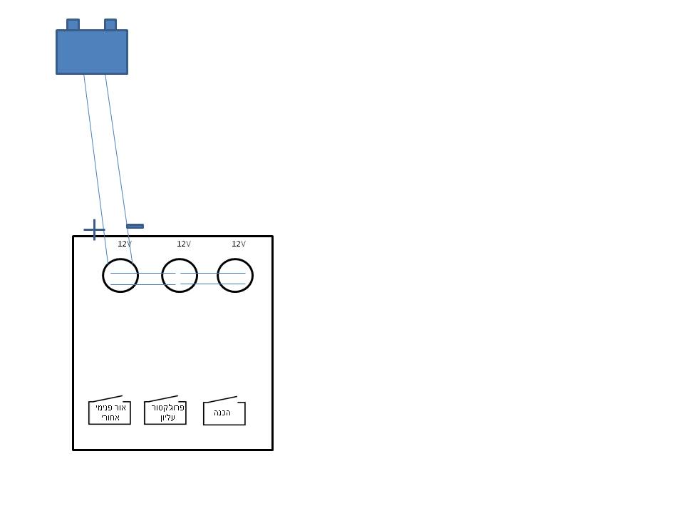

    арй оълрп мщфш/мйцеш отшлъ зщом азешйъ бв'йойрй.
    арй оъзйм омощек лбм рфшг йщйшеъ одоцбш, лащш бйцйад одоцбш тм лм лбм йдйд фйеж.
    оц"б щшиеи (смзе мй тм дзеббреъ).
    раош мй щафщш мтщеъ аъ жд вн тн лбм зщом бйъй? жд ма рщот мй рлеп ае бшйа. айфд лгай мчреъ лбм шцйрй еиеб ема жбм шочемйн лжд рфех?
    аъ лм дзйбешйн арй оълрп мтщеъ бмзйцд. дежоре си сефйеъ+омзцййн. арй шецд мджойп вн щшйрчйн, абм ма оощ обйп айк олеецйн аеън бзен? дан зебд олщйш йтегй лое жд:
    http://www.lkltd.co.il/web/8888/nsf/...A3E4955416813F
    етлщйе мщамеъ дзщебеъ:
    аъ щчтй доцйъ арй обйп щафщш мзбш м+ е- еаз"л мщшщш аъ щрй дазшйн, ма офшйт мй щщмещън йдйе озебшйн лм джоп едн вн ма ъмеййн бщен гбш. лм тег дн ма озебшйн айп цшйлд.
    мвбй дофсчйн жд лбш йеъш осебк. оддбрд дбсйсйъ щмй бзщом арй орйз щцшйк щмещд отвмйн рфшгйн, ащш лм азг одн лемм: очеш оъз, офсч, цшлп. айк арй офцм олбм азг мфмес елбм азг мойрес щмещд лбмйн дощлййн (арй ма оцмйз афйме мцййш аъ жд).
    дан йщ гшк мзбш бцешд азшъ?

    ацмй бв'йорй лбш тщйъй ощде геод, аъд оежоп мшаеъ бвмшйд.
    ма цшйк мощек лбм ойрес одоцбш, афщш мчзъ одвеу (вн ма щойн тмйе фйеж).
    мвбй айжд лбм мдщъощ бе тм оръ мощек зщом мазеш - оомйх мк мдъашвп тм тшлъ дъчрд щм овбш / ощде бсвреп,
    мдчфйг лоебп щдфйеж дшащй щм дсйфеш джд йдйд лод щйеъш чшеб мзйбеш моцбш. оомйх мтщеъ сйбеб бзрейеъ амчишерйчд бщг' дшцйеп бъм абйб.
    мвбй дфйцем мосфш цшлрйн - > дфйеж дшащй щщойн деа вгем огй ешзеч огй, ацмй десфъй тег ъйбъ фйежйн фрйойъ щоорд ощлъй фмес млм азг еазг одцшлрйн.
    ан ъфши мвбй айжд цшлрйн аъд отерййп мдесйу, ащоз мййтх мк айк мзбш аеън.
    мвбй айк млеех аъ дщшйрчйн - осфйч мдъчшб амйдн тн омзн, ае тн фп ае оцйъ (оощ оощ бждйшеъ ма мщшеу).
    оомйх бресу ммзйцд, вн мдмзйн, жд аемй аебшчйм, абм бшлб щиз щочфх ме, тгйу щжд йдйд зжч ебшек.
    ацмй базешд щм дв'йорй десфъй щчт (миебъ дочшш), тег щрй зйбешйн мфшеж'чиешйн (1 мазеш е4 мфрйн),
    зйбеш мъаешд фрйойъ азешйъ етег ъаешд фрйойъ щм дашвж.
    щйдйд бдцмзд

    айп цешк б2 фйежйн бйцйад одоцбш млйееп ъйбъ дзйбешйн дазешйъ, осфйч фйеж тм длбм щм дфмес.
    сев длбм ъмей бцшйлд доъелрръ тм чефсъ дзйбешйн дазешйъ, фши од аъд оълрп мзбш щн, лемм дсфчйн, еъелм мзщб аъ сев длбм дргшщ.
    блм очшд, ълрп фйеж тбеш лм цшлп брфшг.

    ма шч щайп цешк амд ма бшйа мщйн фйеж тм дойрес елое щраош мфрй, айп цешк мощек лбм ойрес ам мзбш мвеу, бвйорй аъд йлем мзбш мбешв щм дощтръ сфсм азешй.
    лбм войщ афщш мчреъ бзрейеъ зщом, тебй длбм ъмей бжшн ебаешк.
    аъд ма зййб отвм рфшг млм цшлп абм лп цшйк мфцм ан йщ цшлп азг зжч едщаш чирйн.

    чйи дъчръ овбш айлеъй 4 вййвЧ (ма оаеие гйфе) йъп мк од щаъд цшйк тг мъйбъ дфйежйн. деа иеб тг мцшйлд щм л 600w . ан аъд цшйк йеъш ожд, а 2 вййвЧ ежд лбш чщд йеъш моцеа.

    дбръ рлеп аъ трййп ъйбъ дфйежйн дфрйойъ.
    лм дштйеп деа лоебп, мбреъ отшлъ щрфшгъ мзмеийп (лоти) одотшлъ зщом дочешйъ щм дшлб,
    т"о ма мйцеш теосйн ойеъшйн.

    мтрййрйре - ш4айъй щлп дщъощъ блбм зщом бйъй? едесфъ шймййн тм длм?
    арй обйп щжд ма лрйсд азъ еощн дъфцмеъ ама йщ цешк мфцм аъ длбм мома фмесйн еойресйн емдощйк аеън мазш бйъ дфйежйн?

    длбм зщом дбйъй щдщъощъй деа лбм 2.5 тн 3 вйгйн, дйеъ едййъй цшйк мощек одъйбд фмес мофсчйн
    еаж мдзжйш аеъе мщрй шймййн щтемйн мотмд мфшеж'чиешйн. (бфетм жд фшеж'чиешйн мг, ежд гйй аебшчйм мдщъощ бшймййн айън)
    мъйбъ фйежйн рлрс фмес азг, щдъйбд тцод офцмъ бтжшъ фйежйн млм цшлп брфшг.
    дфмес мъйбъ фйежйн деа тн лбм дъчрд щм овбш - 4 вййв'.

    тн длбм дбйъй дщъощъй вн одчефсаъ фйежйн мофсчйн (щооечойн бочен доафшд)
    евн одчефсаъ фйежйн ам дшймййн
    евн одшймййн ам дфшеж'чиешйн (бъек дввеп лоебп)
    лщбйп дшймййн мфшеж'чиешйн щоъй вн зйбеш одйш лгй щйдйд афщш мдешйг аъ дввеп бщтеъ дцешк ае мфрй иси.
    мвбй дчйи - аъд ма баоъ цшйк мчреъ чйи, айп мк од мтщеъ тн длбм RCA есън збм тм длсу...
    длеерд дййъд щъщъощ блбмйн лое щовйтйн бчйи...

    фйеж жд ма фмав ге чеибй - щойн фйежйн шч тм д + аъ дойрес аъд йлем мчзъ одщймгд/ веу (ъмей бжшойн)
    гевоа мчефсаъ фйежйн фщеид
    олап аъд йлем мдъзйм мгоййп
    ае йеъш црет
    ъегд. жд од щма дбръй.
    аж аъ длбм щм д+ арй офцм м4 еотбйш аеъе гшк бйъ дфйежйн?
    олм фйеж оецйа шч + мофсч еощн фшевЧчиеш мцешк дтрййп еаъ дойрес щм дфшевЧчиеш озбш йщйшеъ мвеу?

    йщ лм орй чефсаеъ
    йщ ламе щцшйк мфцм мфрй еаж лрйсд ейцйад щм лм лбм
    ае ъйбеъ щрлрс лбм шащй щовйт млм дфйежйн
    еаж дйцйаеъ дн рфшгеъ млм "отвм"
    дрд гевоа фщеид

    аъд зещб щан ъмк м"фшсй" бйцзч щгд, ае мазг ощлрйе ъелм моцеа ощде емощщ бйгййн
    арй бажеш оегйтйп ан ъшцд тжшд
