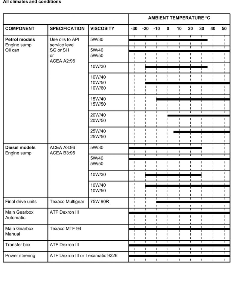

    ברירת מחדל Castrol with Land Rover
    pic

    ברירת מחדל תגובה: Castrol with Land Rover
    Gershon, VERY important doc !
    Thanks

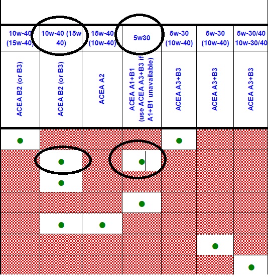

    תודה גרשון!
    והסבר קצר בבקשה - מה בדיוק ממליץ המסמך למנוע...10w-40 או 5w-30?
    אבנר - זה תלוי בטמפ' שבהן הרכב נימצא ,
    מכיוון שבארץ החורף הוא לא קר כמו באירופה , והטמפרטורות הנמוכות יותר בכיוון 10 מאשר 5 מעלות ,
    ההמלצה היא
    . 15W40 או 10W40
    ציטוט נכתב במקור על ידי אמיר ב.א צפיה בהודעה
    ההמלצה היא
    . 15W40 או 10W40
    תודה אמיר.
    הטבלה אכן לא מתייחסת לאזור גאוגרפי וכנראה שצריך להפעיל שיקול דעת לפי מיקום הצרכן/רכב....
    בהר הנגב, הטמפ יורד בלילה לאפס לא מעט במהלך החורף, כל חורף.
    מאד שכיח לראות קרח וכפור על האדמה ודשא.
    בנוגע לשמן,
    5W30 הוא גם סינטטי מלא, בניגוד ל״חצי סינטטי״ של 10W40, ומינרלי מלא ל-15W40.
    במנועים טיפשים כמו בלנדרוברים הפחות מתוחכמים, ובמיוחד בכאלו עם קמ מכובד, הסינטטי המלא עלול לגרום לנזילות שאפילו לנדרובריסט ותיק יהיה מופתע..
    15W40 מאיכות טובה גם מתאים לתנאי סביבה בארץ, וגם ייתן לך את התמורה הכי טובה לכסף.
