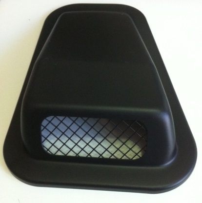

    אלה ה-air intake שקניתי
Name:	air intake.jpg
ID:	91672Click image for larger version.

    אלה כונסי אוויר, הם לא יעזרו לך במאום בקירור תא המנוע.
    אתה צריך להוציא אוויר חם.
    המאווררים בחזית כבר מכניסים אוויר מבחוץ, אבל אין לו כל כך לאן לצאת.
    בשביל זה צריך air vents
    כמו של aba

    ציטוט נכתב במקור על ידי giddi צפיה בהודעה
    בתשובה
    אני מאזור המרכז
    אלו כונסי אויר אחד "ימין" והשני "שמאל" לכנפיים של דיפנדר וזה בא להחליף את הרשת פלסטיק בכנף ימין ואת מכסה הפלסטיק בכנף שמאל
    שקיימים במקור .
    אין מכסות הגירה למדינות ערב כמו שאין פקקים בדרך לירוחם!

    קשה לי להאמין שזה הפתרון למנוע שמתחמם...
