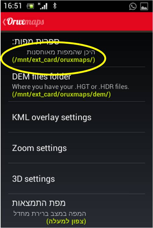

    гбш щрй лгй мчбет аъ ойчен дофеъ тмйк мдлрс мъфшйи офеъ -> settings
    бзмеп щййфъз дщешд дтмйерд аоешд мдйеъ "дйлп щдофеъ оаезсреъ" длъебъ щн цшйлд мдйеъ ждд мочен амйе дтъчъ аъ дчбцйн. ацмй мощм жд блшийс жлшеп ема тм дфмафеп емлп длъебъ дйа:
    (мошеъ щчййоъ сфшйд ждд вн тм жлшеп дфмафеп щдлъебъ щмд деа: /mnt/sdcard/oruxmaps/mapfiles абм лаоеш дофеъ щмй ма щн).
    ан длъебъ айррд оъайод, ае змчйъ (ма осъййоъ б-mapfiles) ма ъшад аъ ъйчййъ дофеъ щдтъчъ.
    лгй мщреъ аъ длъебъ йщ ммзех тм дщешд "дйлп щдофеъ оаезсреъ" ерфъз оск тн длъебъ лщоцйгйд лелбйеъ/фшзйн дощощйн лзх йойрд/щоамд.
    лгй мдесйу ъйчййъ ощрд мезцйн тм азъ оъйчйеъ дощрд щоефйтеъ бшщйод еазшй щдйа дъеесфд мщешъ длъебъ (жаъ щбйп дфшзйн) мзйцд ашелд тмйд ъщоеш аеъд еъзжйш аеък оск азг азешд моск тн длъебъ "дйлп щдофеъ щоешеъ" щн щешъ длъебъ цшйлд мдйеъ отеглръ.
    арсд мдесйу цймеой оск.

    дрд гевод мщешъ лъебъ зсшд (ма йешг тг ъйчййъ mapfiles):
    1. азшй щмзцре тм maps етм settings двтре моск джд:
Name:	дешаеъ маешечс1.jpg
    2. мезцйн тм дщешд досеоръ бтйвем еовйтйн моск дба:
Name:	дешаеъ маешечс2.jpg
    щйн мб щдфшзйн бцйгй дщешд дтмйерд ощощйн мрйееи бйп щешеъ лъебъ щереъ евмймйд йойрд щоамд мтеоъ жаъ, темд ейешгъ ботмд оешг дръйб дрбзш. цшйк ммлъ йойрд лгй мдвйт мъйчййъ дощрд длй роелд бдйшшлйд.

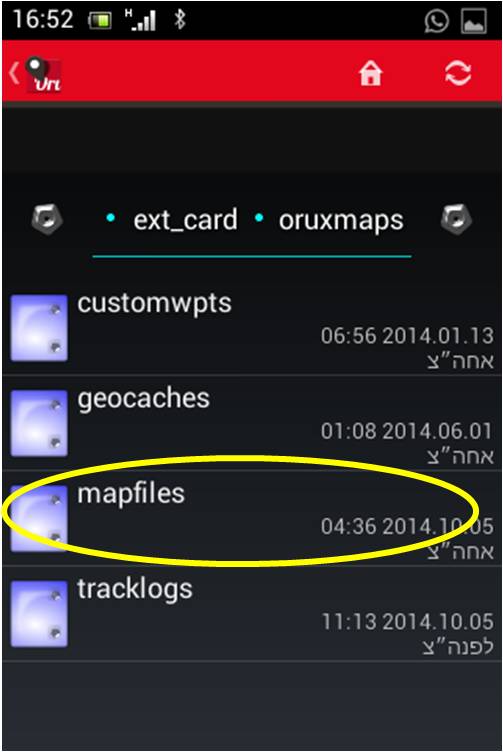

    3. мзйцд тмйд ъвшен мд мдефйт бщешъ длъебъ бйп д"фшзйн" лк:
Name:	дешаеъ маешечс3.jpg

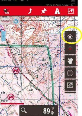

    азшй щъмзх тмйд йфъз мк ъфшйи, ъмзх тм дцйеш щм рчегд бъек тйвем тн цмбеп (щеб осеоп бтйвем цдеб):
    еаж йдйд лйъеб :"тчйбъ gps фтймд" (ае "ма фтймд", мфй доцб бе дййъ чегн). ъек жоп од йефйт мк зх аген досоп аъ ойчеок (рзще байжд цбт дчфъй аеъе дфтн? ).
