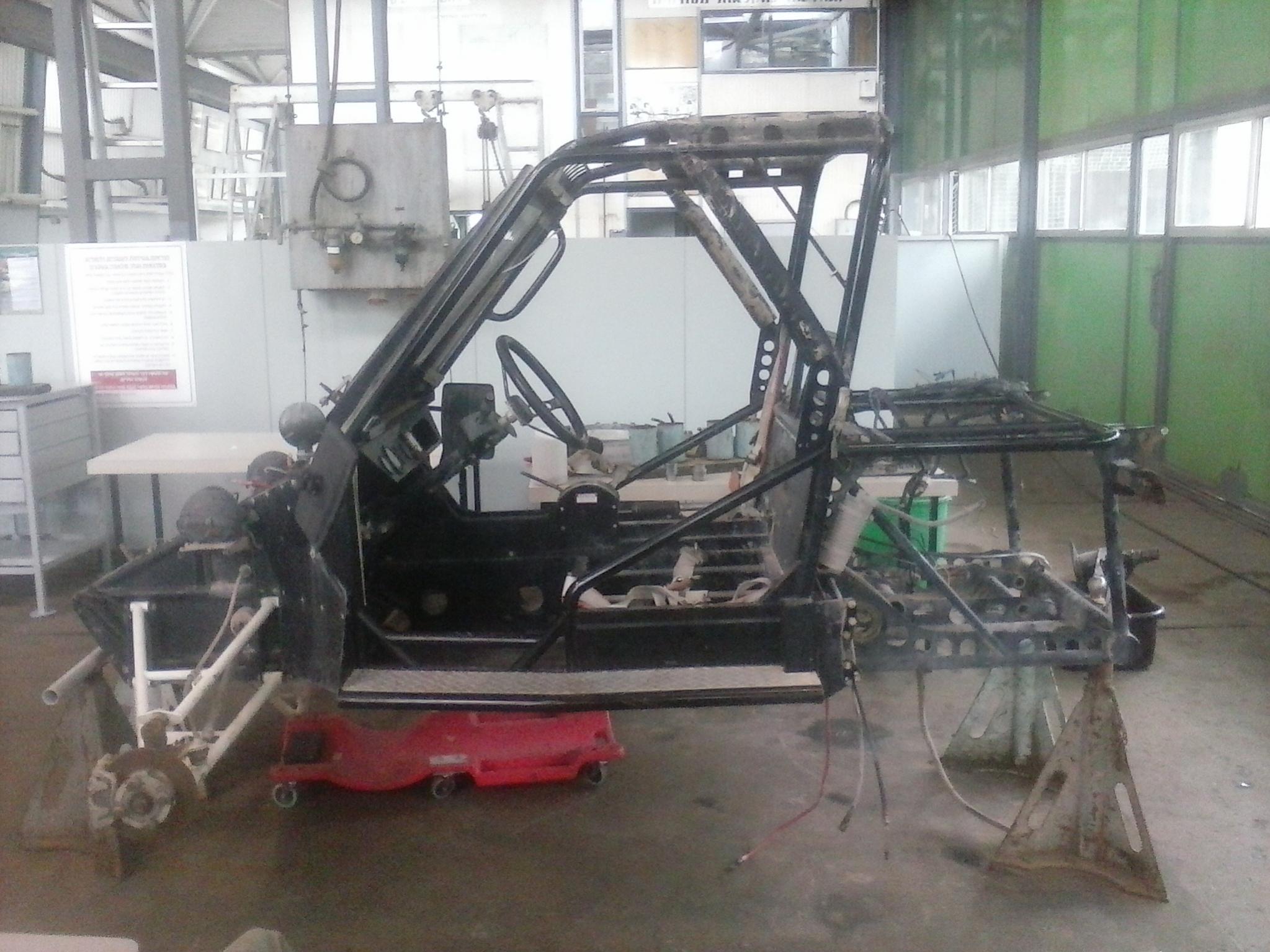

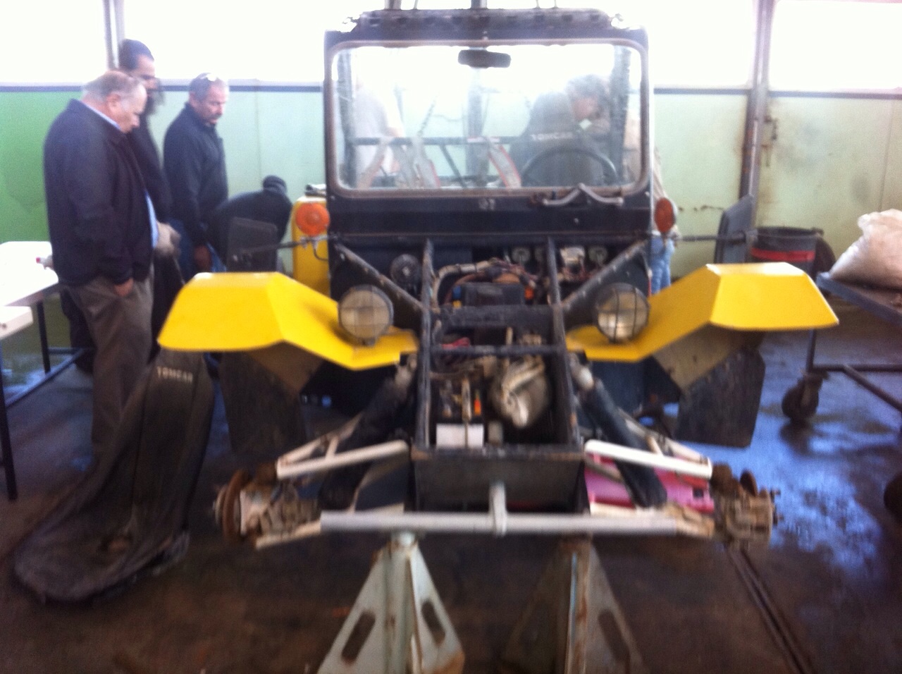

    θεα ΰζ δψαδ ζξο μΰ ςγλπε ΰαμ δηαψδ ςαγε χωδ
    ζδ ϊεφψ ωμ φεεϊ βιψ ωϊι δΰετφιϊ μιηρι δϊξρεψϊ λλμ δπψΰδ πωϊωξω αΰετφιδ δψΰωεπδ
    αςιχψ ξωιχεμι ζξο
    μδζλιψλν ξγεαψ ςμ ξπες 31 λ"ρ ρμ"γ ξιψαι 3600
    ςμ τι δχεπρτθ ΰπηπε ψεφιν ψλα ωιπες αθεεη αιο 2 μ30 χξ"ω

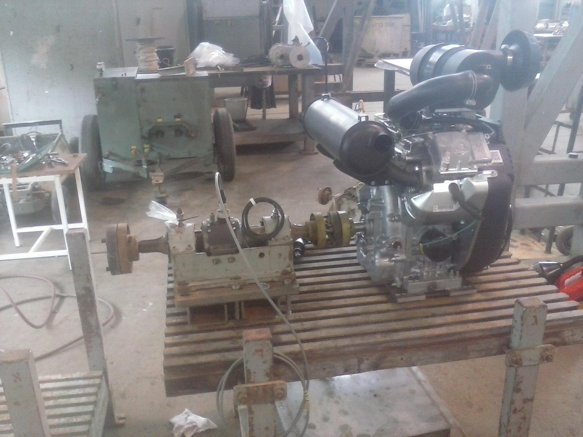

    ξπες briggs & stratton 31 λ"ρ
    αωαιμ δϊηεωδ εδCVT τψχπε ϊενχΰψ
    διΰ αςμϊ βιψ ιωο ωωεχμ ιεϊψ ξιγι λπψΰδ πχπδ ξιεψν ΰϊ δηγω εδχμ
