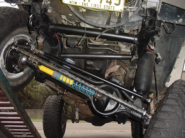

    дрд дфъшеп:
    קובץ מצורף 92908
    קובץ מצורף 92909Click image for larger version.
ID:	92910Click image for larger version.
