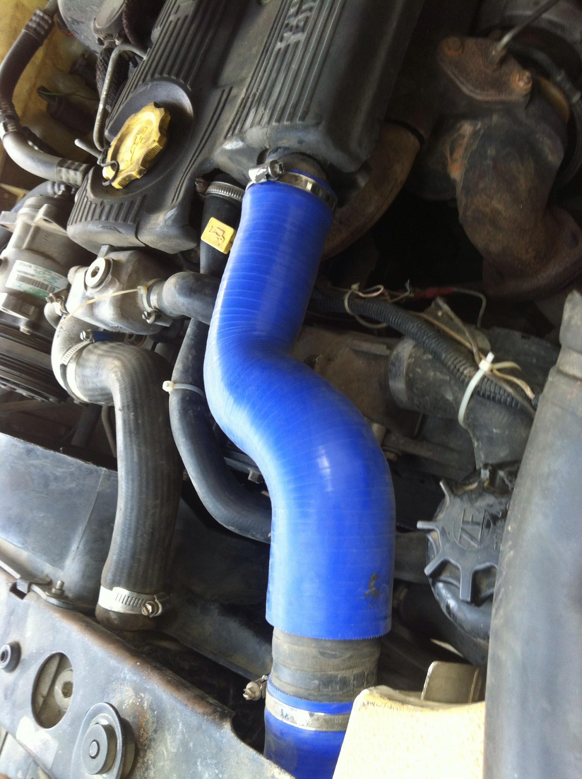

    ברירת מחדל
    הייתי חייב לפתוח את הפה
    עכשיו מתפורר לי הצינור גומי בין האינטרקולר לבין הראש.
    נכון לא קשור ישירות לטורבו שנקנה מסין
    אבל סתם מעצבן.
    דרך אגב עם כבר מחליף צינור יש המלצות?
    גומי/סיליקון. מהארץ ? מחול?
    דיפנדר TDI300 110 נראה טוב בתמונות (רק בתמונות)

    סיליקון מחזיק מעמד הרבה יותר טוב - מניסיון בדיפנדר שהיה שלי - החזיק יותר מ10 שנים ונימכר הלאה עם הצינור במצב טוב מאוד.
    במיוחד במיקום הזה , בין האינטרקולר לראש - יש שם הרבה שמן שהורס את הצינור אם שמים שם גומי.

    ברירת מחדל
    לג׳קי היו שאריות סיליקון אז למה לא ;-)
