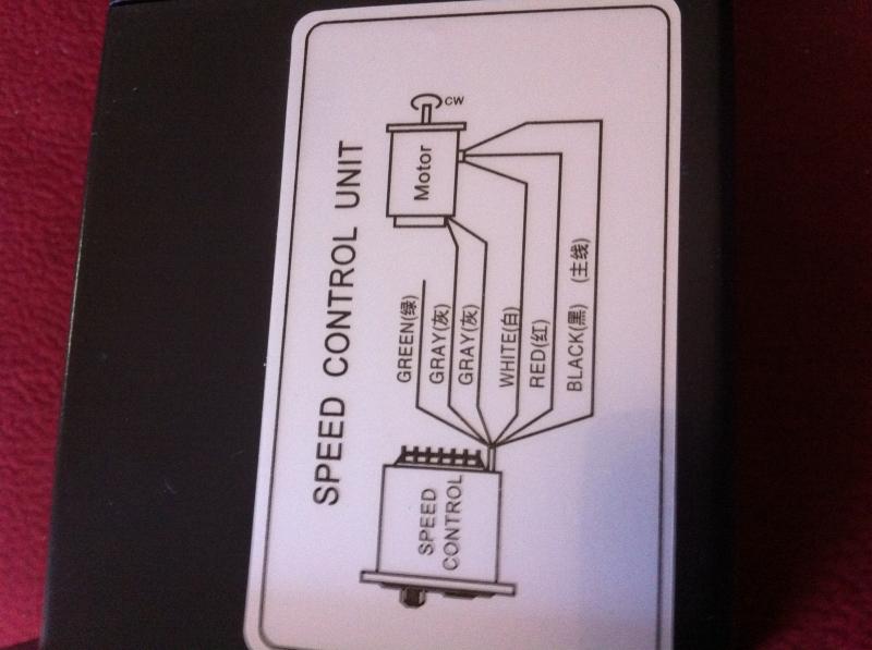

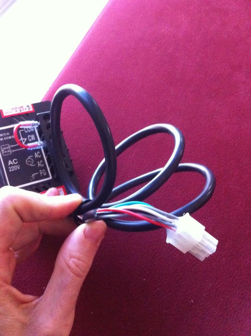

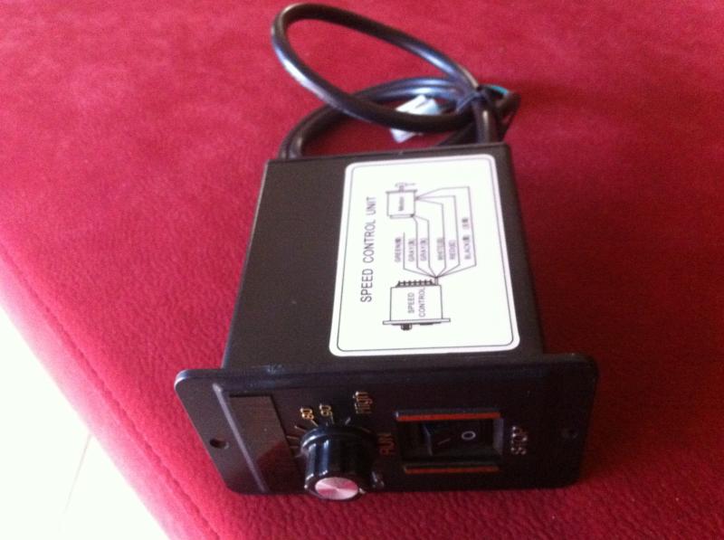

    αψιψϊ ξηγμ ςζψδ αηιεεθ ξτρχ/speed controller μξπες 220V
    ξπες 220V ςν ξΰεεψψ βγεμ ϊςωιιϊι - 1400ρμγ αςψκ ςεωδ ψςω ηζχ ξΰεγ ,
    δζξπϊι speed controller ξΰιαι , λξεαο δβις ςν γσ αβεγμ αεμ δλμ ριπιϊ , αμι ωψθεθιν εψχ ρλξδ χθπδ ςμ δξεφψ ςφξε
    ιω αξπες ξωδε λξε ηξιωδ ηιαεψιν ωεπιν αχετρϊ ηιαεψιν ωμε , εβν ζδ αςψκ δξρτψ ηεθιν ωιεφΰιν ξδcontroller
    δωΰμδ ξδ ξϊηαψ μξδ ?
    ξι ξζδδ ξδ ςεωδ λμ ηεθ , ΰε ιλεμ μςζεψ χφϊ ςν δξεωβιν ?
    ξδ ζδ CW μςεξϊ CCW ?
    αφιεψ ιω ωμεωδ ηεθιν ωξϊηαψιν μξπες - μημχ δΰξφςι ωμε, εωπιιν μφγ - ξδ δδαγμ δμεβι αιο φγ δξπες μΰξφς ωμε ?
    αϊεκ δχετρϊ ηιαεψιν ωμ δξπες , ωπι δηιαεψιν δλι ϊηϊεπιν ξβεωψιν ΰηγ μωπι (ΰγεν εϊλμϊ) εωπι ΰμδ ωξςμιδν ξβεωψιν ΰηγ μωπι (ξηεαψιν ηεθιν ΰγεν ωηεψ εϊλμϊ) δηεθιν αχετρδ ξρεξπιν ςν ΰεϊιεϊ : U1, U2 , Z1, Z2 , V
    αηιι δριπιν δΰμδ γτεχιν ...

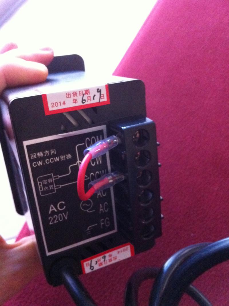

    θεα ιω δϊημδ -
    CW μςεξϊ CCW ζδ τωεθ ςν λιεεο δωςεο επβγ λιεεο δωςεο ,
    εδηεθ δξχωψ ων μλιεεο COM χεας τωεθ ΰϊ λιεεο δριαεα.
    ιω ςεγ ωπι ηεθιν ωμ AC - λπιρϊ ξϊη εςεγ ηεθ δΰψχδ.
    ζδ ατμθδ δωηεψδ ξΰηεψι δ SPEED CONTROLLER
    ςλωιε πιωΰψ δηεθ δΰψεκ ιεϊψ ωιεφΰ ξξπε μλιεεο δξπες - μξτεϊ λμ ηεθ ων ...

    αψιψϊ ξηγμ ϊβεαδ: ςζψδ αηιεεθ ξτρχ/speed controller μξπες 220V
    CW ε CCW ζδ λιεεο δριαεα-ςν λιεεο δωςεο επβγ λιεεο δωςεϊ.

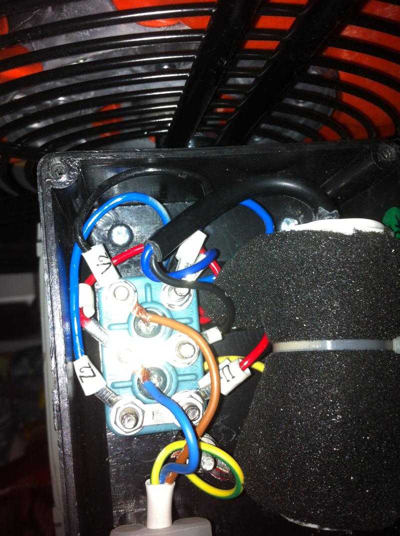

    λο - δξπες ηγ τΰζι ,
    εξϊηϊ μρτεβ δωηεψ ιω χαμ ...
    διδ γιτπγψ 110 - δβις δΰπθψ 2009...
    ηαψ ψωεν ΰξιψ α.ΰ's Avatar
    Nov 2010
    3,833
    ζε δγιΰβψξδ ωπιξφΰϊ ςμ δχετρϊ ηιαεψιν ωςμ δξπες ,
    ζδ ξπες ωιεγς μςαεγ βν ηγ τΰζι εβν ϊμϊ τΰζι ...
    αξχεψ ξηεαψ μ AC αηιαεψιν N , L
    εδωΰμδ μΰιζδ ξχεν μηαψ ΰϊ ωμεωϊ δηιαεψιν ωξβιςιν ξδχεπθψεμψ ,
    φαςιν ωηεψ ΰγεν εμαο?
    ΰπι μΰ ξφμιη μτςπη ΰϊ δηιαεψιν ΰε αλμμ μδαιο μΰιζδ ρεβ ξπες δαχψ δζδ ξιεςγ. ιω ριλει ωΰϊδ ωεμη χιωεψ μγσ ωαε ξετις δτψιθ μξλιψδ?
