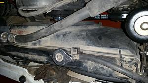

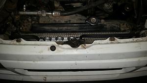

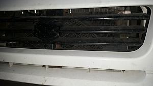

    ξχεεδ ωϊελμ μψΰεϊ ξδϊξεπεϊ, ξΰγ φτεσ ων ςν 3 ψγιΰθεψιν.
    δπεφυ ξλεμν δεΰ δηγω ωμ δβιψ. ζδ βν ςεπδ μωΰμδ ωμ ψςπο μβαι δρεβ εδβεγμ, τηεϊ ΰε ιεϊψ, ξαμι ωΰψγ ςν ξθψ μξγεγ.

  5. #185
    αψιψϊ ξηγμ ϊβεαδ: τψειχθ ειθψδ ΰψελδ
    ζδ πψΰδ ωδχεμψ βιψ ωμκ ηερν ωθη βγεμ ξτπι δψγιΰθεψ ΰε ωπγξδ μι?
    εδξςαδ ωμ δξζβο μτπιε λκ ωβν δεΰ ηερν, ΰαμ ατεςμ δΰειψ ςεαψ γψκ...

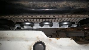

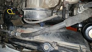

    λξδ ςγλεπιν -
    1. μβαι δχεμψ βιψ - δεΰ ξετψγ ςν ρτιιρψιν λτι ωψςπο ΰξψ. ΰπι ψβες ιεϊψ.

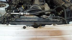

    2. δψλα χιαμ 3 τιπεχιν χθπιν
    εClick image for larger version.

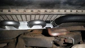

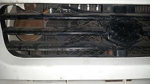

    δςψιρδ ωξεψλαϊ ςμ δψλα πψλωδ ξηαψ δτεψεν ωηψ-ρετδ. ςψιρδ αρβπεο "ββεπι ΰψιδ" ωμ δξεπιεϊ, ξΰγ ξΰγ χμ/δ, αφας ωηεψ. ηαεχδ αξρτψ πχεγεϊ μξεθεϊ δψεηα ωδϊχπϊι αζξπε γψκ "δφα". ωιμεα θεα ξΰγ ωμ ηερο ςν ξωχμ χμ ξΰγ. ϊεγδ ωηψ!
    μιπχ μτπριν ξΰμιΰχρτψρ
    χπιϊι ΰεϊν μτπι λξςθ ωπδ α11.11 αξρβψϊ δξαφςιν ωμδν, αξηιψ δψαδ ιεϊψ πξεκ ξξδ ωξετις λψβς (36 γεμψ λιεν), ωεεδ μηλεϊ μξαφςιν δΰμδ.
    ϊξεπδ ωμδν αμιμδ ϊβις αδξωκ. ΰπι ψχ ιλεμ μεξψ ωδν ξΰιψιν ξςεμδ εξωμιξιν πδγψ ΰϊ δΰεψ δβαεδ εζεβ τπριν περσ ωιω ςμ δθξαεο δξλεεπιν μφγγιν (ωδν ξδτωεθιν ωψεΰιν αγψ"λ αξωΰιεϊ/θψχθεψιν).
    δψλω δαΰ αϊηεν ιδιδ μδημισ ΰϊ ΰμδ αθξαεο μλΰμδ ωξΰιψιν μξψηχ, λπψΰδ βν λο α11.11 εμδζιζ ΰϊ δπεληιν μδΰιψ ΰηεψδ ΰε αωμιτδ ςν ξβπθ.
    ΰπι φψικ μξφεΰ τϊψεο μημεγδ ωξραια μημεο δχγξι... ΰωξη μδφςεϊ ωτειεϊ
