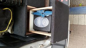

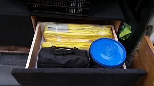

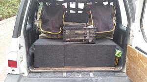

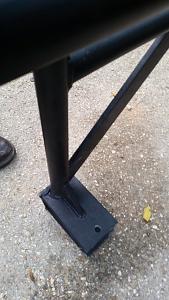

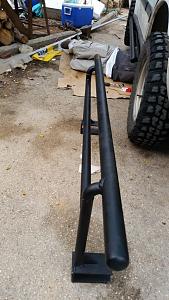

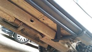

    ωγψεβεο χθο ωψλωϊι ξωλο μιιωεα, αϊηεν δζιεεγ -
    δερτϊι ιγιεϊ ΰηιζδ λκ ωδξβιψεϊ πωμτεϊ λρθ ελμ ξβιψδ χιαμδ ιγιϊ απτψγ (μΰ φιμξϊι ςγιιο).
    ιω μωεπιεϊ αφγι δξβιψεϊ μξπιςϊ τϊιηδ μΰ ψφειδ. ξδ βν ωδωτδ δϊηϊεπδ ωμ δξωχεσ ωμ δψλα ξεπςϊ τϊιηδ αζειϊ, φψικ μδψιν θιτδ ΰϊ δξβιψδ αωαιμ μτϊεη.
    δϊελο δπεληι αξβιψδ μδξηωδ αμαγ
    δϊιαδ ιφψδ ωπι ΰϊβψιν -
    1. φψικ μξφεΰ τιϊψεο μφιπεψ/ξιλμ δξιν ωδιδ ξΰηεψι δξεωα δΰηεψι ελςϊ πΰμυ μςμεϊ μββ... ΰζ ιω ξχμηϊ ΰαμ βν ξωχμ μΰ ψφει απχεγδ δβαεδδ αιεϊψ... ζδ λξεαο βν πψΰδ ξλεςψ ξΰγ, ΰαμ ζδ μΰ ωΰπι περς αψιιπβ'...
    2. ξςψλϊ δλιριν ωμ βγ-β'ιτ ςμϊδ βαεδ ςμ ξπϊ μΰτωψ βιωδ μλμ δλιριν. ΰπι φψικ μξφεΰ γψκ μχας ΰεϊδ ξηγω, λψβς ζδ ρεβ ωμ ΰιμϊεψ ωϊμει ςμ ψωϊ δδτψγδ. ραιμ ΰαμ μΰ ιςιμ. ΰπι μΰ ψεφδ μϊμεϊ ΰεϊδ ςμ δγμϊ λτι ωψΰιϊι ωΰηγιν ςωε, ξδ βν ωςμ δγμϊ ιω ξγσ λψβς...
    απιωδ ωπεφψδ αφγ διξπι ωμ δψλα (φγ περς), ΰπι ξϊλεεο μδϊχιο ΰϊ δχεξτψρεψ ςν ηιαεψ ξδιψ μηωξμ εαδξωκ, λωΰξφΰ ξιωδε ωιλεμ μςζεψ μι απεωΰ (ψξζ μχεψΰιν ςν δλιωψεο δθλπι), ΰηαψ βν ξιλμ ΰειψ ξαερρ ξθσ λιαει ιωο εψιχ.

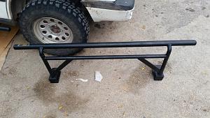

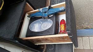

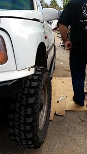

    χφϊ ςγλεπιν -
    1. δχεξτψρεψ δεϊχο απιωδ δΰξεψδ, ϊξεπεϊ αδξωκ. λψβς αμι ξιλμ ΰβιψδ, ΰαμ ςν ηιαεψ ξδιψ ελαψ δελιη ςφξε λιςιμ. ξιλμ ΰβιψδ ιεϊχο μλωΰξφΰ ζξο εριες αδαπϊ ΰικ δγαψιν δΰμδ ςεαγιν (τψρρερθθ ελγ').
    2. περτε ξγψβεϊ φγ αψιΰεϊ μψλα ξαιϊ διεφψ ωμ ςεξψι αο ιδεγδ T-OMRI (μξι ωωΰμ ξδ ζδ T - TURBO). ιΰξψ μζλεϊε ωδεΰ χρν ωμ αηεψ, διδ ξΰγ ραμπι εΰγια εδξηιψ βν λο ΰθψχθιαι ξΰγ.
    3. δαεχψ δβιψ ωμι δηζιψ πωξϊε μαεπδ ςεμν, ΰηψι 21 ωπδ ωμ ςαεγδ ελξςθ 285K χ"ξ.
    4. ηαιμδ δβιςδ ξηε"μ ςν πςιμδ εχιθ 4.24. ειω θψπρτψ ρξεψΰι ςμ δξγσ ωςαψ ωιτευ εξηλδ μδϊχπδ.
    μφςψι, πελη ρςισ 3, λμ δτψειχθ δζδ ιηλδ λξδ ηεγωιν λγι μδϊΰεωω ξδξλδ δλμλμιϊ...
    5. ΰπι φψικ φξιβιν ηγωιν/ξωεξωιν αξφα θεα αξιγδ 235... βν λο αδξϊπδ λψβς ςγ ΰηψι ωδβιψ ιϊεχο.

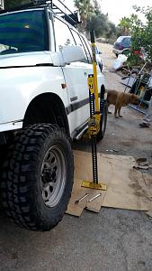

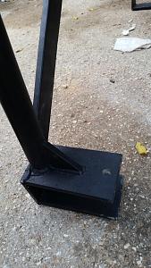

    ςεγ χφϊ ςγλεπιν -
    ΰηψι ϊχετδ μΰ ξαεθμϊ ςμ δξγσ, δεψλαε πςιμδ ΰηεψιϊ εχιθ 4.24 αθψπρτψ. ςμ δγψκ δπξλϊι χφϊ ΰϊ δγιτ' δχγξι. πςζψϊι αωιψεϊιε ωμ θμ φετι μδψλαεϊ δπ"μ. πψΰδ μι ωξφΰϊι αιϊ θιτεμιν ηγω μειθψδ.
    απερσ, λτι ωψωξϊι αωψωεψ πτψγ, ρθ φξιβι hifly ωθη ξμΰ ηγωιν δεψλαε βν λο.
    δϊηεωδ μΰ τηεϊ ξςιμΰιϊ. δαθηεο αιφιΰδ μωθη εϊιχεμ ξλωεμιν εξςαψι αευ εξςμεϊ ξρεμςιν ηζψ μδιεϊ λωδιδ αιξι δρξεψΰι μτπι 6 ωπιν. δηιεκ ηζψ μτψφεσ εξξΰο μψγϊ.
    ςγ λΰο τψχ ΰ' ωμ δψλα. ωγψεβιν αριριιν αρδλ.
    τψχ α' ξλιμ ΰϊ δπεωΰιν διεϊψ ξεψλαιν -
    1. ξφιΰϊ τϊψεο μθψπρτψ ρξεψΰι. ξρϊαψ ωςπιιο απιιϊ δϊεωαεϊ ΰιπε τωεθ λμμ ελμμ ΰν ΰπι ξϊςχω μΰ μβςϊ αωιμγδ. ξηωαεϊ ξηωαεϊ εϊλπεπιν μψεα...
    2. ξφιΰϊ δδβαδδ δπλεπδ ωϊημισ ΰϊ δΰχεμεπιν δπεληιιν. μΰ ρβεψ ςγιιο ωΰπι ΰεδα ΰϊ ξδ ωιω αωεχ λψβς μδφις... ΰφθψκ μδϊιιςυ ςν χτιφΰιν απεωΰ. ξγεαψ αωμα ξχγιν μδραϊ δρψο δχγξι ωλο ζδ τψειχθ ξεψλα ειχψ ξΰγ ερτχ ΰν ιχψδ α2016. ςγ ΰζ ΰπι ψεφδ μπρες ςν ξςψλϊ ξϊμιν θεαδ ξδπεληιϊ δξχεψιϊ.
    3. αξιγδ ερςισ 1. ξεωμν αδφμηδ, ξϊηιμ τψειχθ γαμψ. ηζεο μξεςγ.
    ςεγ ωαϊ ςαψδ μδ. δβις δζξο μδϊηιμ μδργιψ πεδμ θιεμιν.
