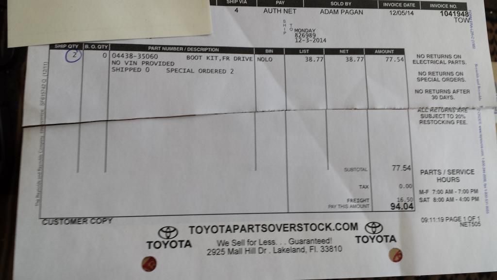

    איזה קטע, בדיוק הביאו חבילה ונחש מה בפנים?
    פתרונות אלגנטיים לבעיות יבוא מארה'ב לישראל [email protected](זכויות יוצרים: קובי ט.)

    קודם כול...
    צחי זה התימני עם ההילקס האדום, אני לא תימני, אין לי הילקס אדום או בצבע אחר ושמי ג'ו.
    מאיפה הגיע?
    ראה קבלה מצורפת
    לאן הגיע?
    אלי לבית.
    לאן זה הולך?
    רחוק מעבר לים. למדינה עם מחירי חלקי רכב בשמיים.
    בעניין הפילטר אויר, המשלוח יהרוג אותך, הדרך היחידה למעט את מחיר המשלוח זה לקמבן עם מוצרים אחרים בחבילה אחת.
