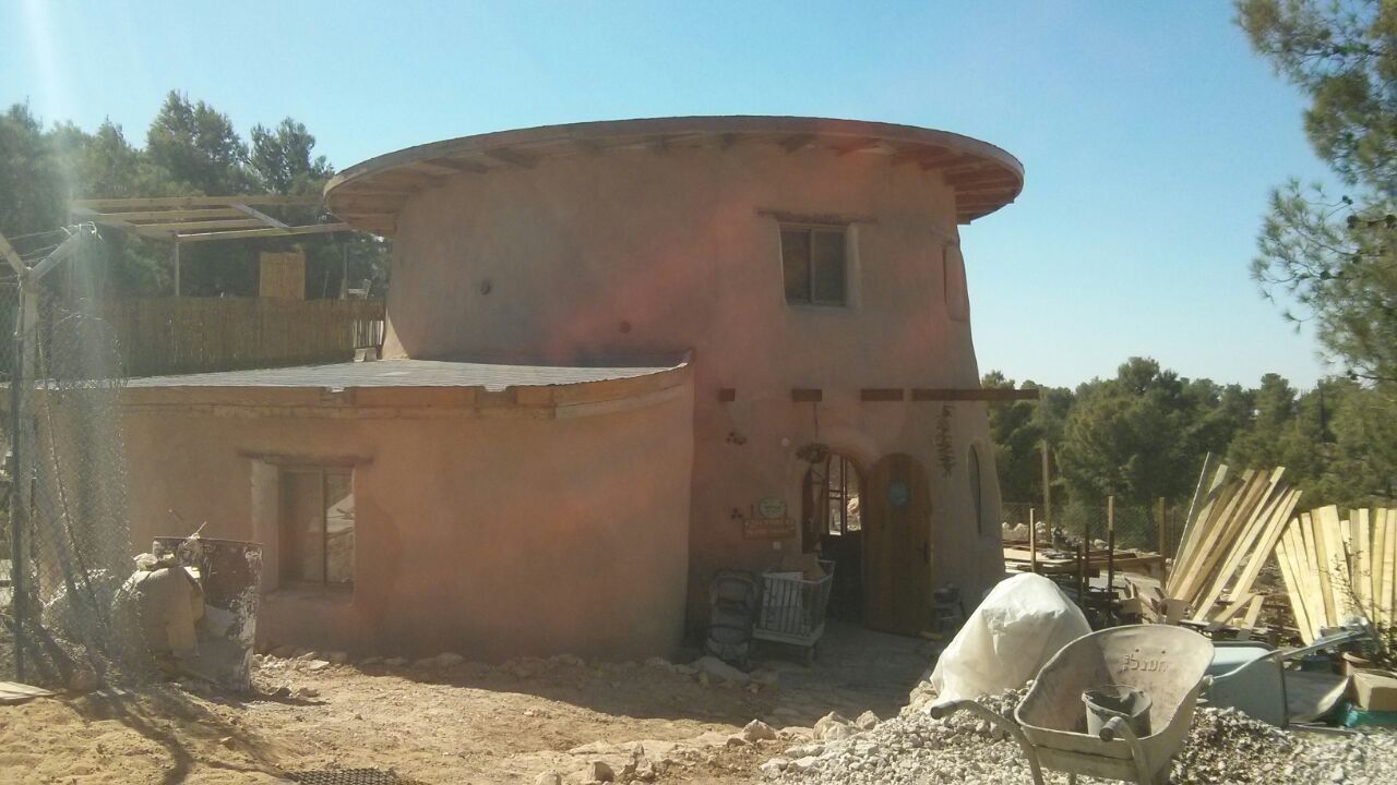

    ιω μι ηαψ ωαγιεχ ριιν ΰφμπε αιιωεα ϊδμικ απιιδ ςφξι ωμ αιϊ (λ160 ξ"ψ) ξωχι ΰγξδ (earthbag building).
    δϊδμικ λεμε μχη λωπδ εηφι (ΰαμ αξωψδ ξμΰδ - μμΰ ςαεγδ περτϊ) ςν ξϊπγαιν (woofing).
    ΰν ξςπιιο ΰεϊκ μωξες ςεγ τψθιν, ξεζξο μδψιν θμτεο.
    δϊξεπεϊ μΰ ξςεγλπεϊ μδιεν εδαηεψ αϊξεπδ μΰ χωεψ μριτεψ...
    ςιγο

    ζδ λαψ ςγλπι ιεϊψ.
