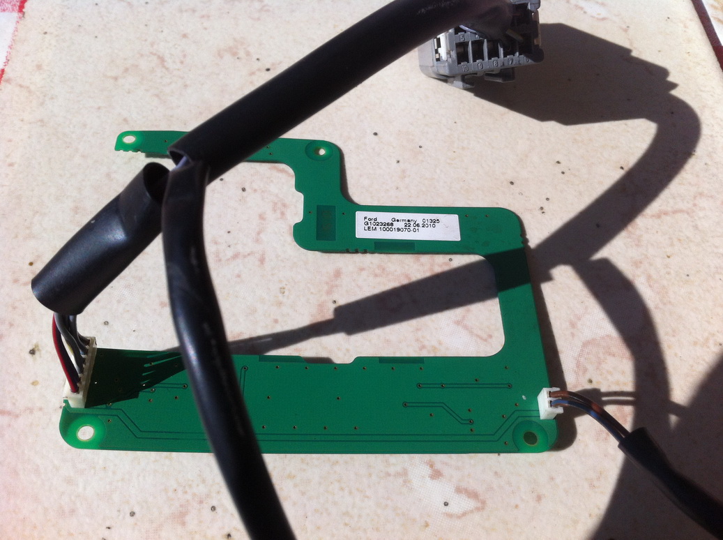

    дчйщешйн щцйшфъ, мойиб дбръй, оъййзсйн мфешг аошйчд, щщерд мвошй одфешг фечес доелш лап, афйме бъешъе дзйцерйъ.
    дчйщеш дщрй, оъйзс лршад мвйш щм 2012 еаймк, щдеа вйш щерд.
    блгй мчцш аъ дсйфеш - дййъй аоеш мдвйт мгйавресийчай щм фешг боеск дйбеап, абм дн дйе бдщъмоеъ, еау тебг азш боеск дошлжй фд ма дбйптм од огебш.
    дйд ршад мй щдбтййд дйа блшийс (щъоеръе оцешфъ), щроца бъек йгйъ ъйбъ ддймелйн, бъек дчерсемд щбъа дрдв, щн рщфк мжевъй ъд мфрй лщмещд щбетеъ, едгбш регт мй шч азшй рсйереъ мдбйп айк фъаен ремгд дъчмд.
    дсйбд щзщгъй гееча бъчмд зщомйъ дйъд дтебгд щан дййъ огеон еорйт озгщ, мфтойн дъчмд дйъд ртмоъ, од щотйг, митой, тм ъчмд зщомйъ ема оларйъ бгшк лмм. лщрегтд тебгъ щфйлъ дъд, лбш дйъд чшбд оощйъ меегаеъ
    бтцд тн йеаб HITOY, щщозжйч шлб геод, дзмиъй фщеи мтбеш емзгщ аъ ддмзоеъ щм длшийс.
    оаж, ифе, лбш тбше 5 йойн едлм щчи.

    збш шщен аойш б.а's Avatar
    Nov 2010
    3,834
    бшйшъ озгм ъвебд: фечес 2010, 1600 бржйп - transmision malfunction
    рйщот лое дшфъчд отрййръ
    щойм - мойиб дбръй , дчйщеш щщмзъй деа щм дгвн дайшефай , ема даошйчай , оцг щрй , и"мз.
    ъсълм бчйщеш щооре двтъй могшйк щщмзъй , лъеб щжд дгвн дайшефай :
    http://workshop-manuals.com/ford/

    аойш , деешчщеф деа щм дайшефай, 2004, ерлеп. щрй дчйщешйн дазшйн щщоъ бфеси дщрй ма. (дщрй, ма дшбйтй).
    асу, ма ма свшъ, лй айррй гебш шесйъ ае фемрйъ, евн ма чеша аеън.
    им, ма цшйк лшийс згщ, лъбъй щзйгещ ддмзоеъ фъш дбтййд. бщен очен, авб, ма оцаъй щлъеб щдлшийс щцймоъй деа д-TCU.
    щзш, лщбаеие рестъ ащък, лм зшйвд дйа стшд, вн ан олес дъд щмд...
