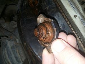

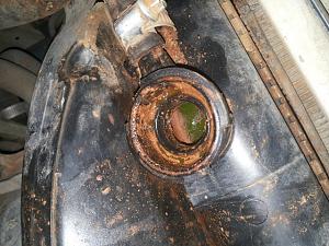

    бшйшъ озгм ъвебд: режм чйшеш ШоъмлмкШ бойлм дтегфйн (тйбей)
ID:	95602Click image for larger version.
    цйиеи рлъб бочеш тм йгй OhadL цфйд бдегтд
    бойгд едрежм дефк мзен сойк жд
    рщот лое щоп бойн.
    ъбгеч чеофшсйд ббелреъ еъзфщ бетеъ аеейш бойлм.
