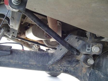

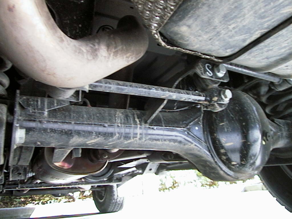

    ξχεαμ αψεα δηπειεϊ ωλωχεπιν λξδ τψιθιν ξχαμιν δπηδ ξρειιξϊ.
    2 φιψιεϊ ξηεζχεϊ γιρχε
    2 φιψιεϊ ξηεζχεϊ γιτπγψ

    μβαι φιψιεϊ. αγΨλ μΰ πγψωεϊ φιψιεϊ ξηεζχεϊ αρψο πςεμ ωμ γιρχαψι 2, απιβεγ μγιρχαψι 1.
    ΰρσ.
    May 2014
    Rishon LeZion, Israel
    60
    αψιψϊ ξηγμ ϊβεαδ: πςιμδ ΰωχψετθ
    ΰπι αΰξϊ ξχεεδ ΰρσ, δξψλζι πςεμ λκ ωαξχψδ ε ΰπι μΰ ΰξεψ μδϊχς.
    ξδ αγαψ δ tc δΰν μαθμ ? εαξιγδ εΰπι ων φιψιεϊ ξηεζχεϊ ξΰηεψδ δΰν ΰτωψ μδξωικ μδτςιμ μθεαϊ δξωκ ςαεγδ ςμ δβμβμιν δχγξιιν ?

    δηζψ ξςξ ξχαμιν αωγδ δϊςετδ. ϊϊιςυ ςν γιια ΰιζε θτρεμεβιδ πγψωϊ.

    ΰετιψ ΰεϊκ τβωϊι ΰφμ ξεπι?
    αλμ ξχψδ, δπςιμδ ξρχψπϊ εϊξωικ μγεεη.
    βν μιΰεψτΰβ'ψε, ΰημδ ιεζξδ.
    μΰ μαθμ ΰϊ δ TC. διΰ ϊςαεγ ςμ λμ δβμβμιν λωδπςιμδ μΰ ξετςμϊ, εςμ δχγξιιν λωδπςιμδ ξετςμϊ (μξςωδ ϊςαεγ ςμ λμ δβμβμιν ΰκ μΰ ϊζδδ δτψωι ξδιψειεϊ αΰηεψιιν).
