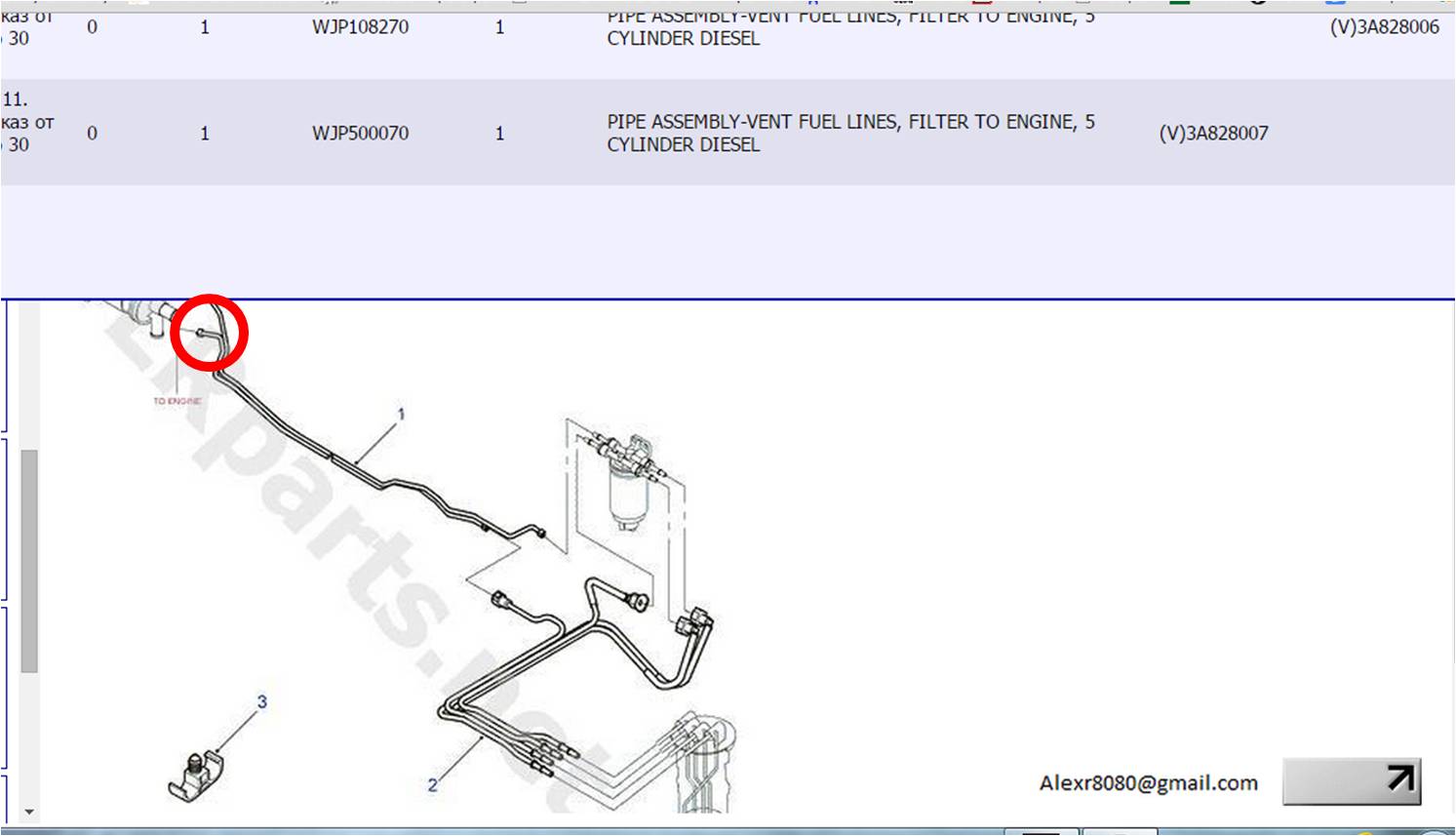

    еблп осъбш щфмсийч деа ма зеош щожгчп бчмеъ.
    дшлб - гйсчбшй 2 2004
    огебш бозбш одйш щм цйреш джръ дгмч довйт олйееп ойлм дгмч меесъ. змч дфмсийч щм дзйбеш додйш рфз аъ рщоъе едцйреш рщму дзецд. цйреш згщ айп бомай едозйшйн ма двйерййн (бйп 1500 м3500 щ"з мцйреш, ъмей бгвн).
    рщамъ дщамд дан ойщде олйш аефцйд мдзмйу шч аъ дзйбеш додйш ае мщфце.
    жд дцйреш (змч ос' 1 щжд бтцн щрй цйрешеъ абм ма рйъп мчреъ брфшг), дчцд тн дозбш осеоп бтйвем аген.

    олйш ещн зйфщъй бдъзмд (мошеъ щбаъш джд сфцйфйъ айп аъ од щарй цшйк (wjp500070) ама ощде чшеб щйщ бгйфргш (wjp500090) ае мзймефйп щм гвн йщп тн оти щерй).
    вн ллд баъшйн барвмйд дозйшйн дн сбйб д-800 щ"з, ае ан чцъ йеъш жем (ма дшбд) щм збшеъ щарй ма оощ отерййп мщйн бшлб аъ дзмфйн щмдн (шож- овйт тн меве лзем).
