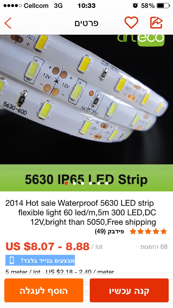

    чрйъй шцетд 12 оиш шезб 5 со.
    чрйъй 20 зъЧ мгйн цдебйн щбайн ллд :
    http://pages.ebay.com/link/?nav=item...d=261847978141
    бтцъ дзбшйн фд бзшъй 5630 ема 5050.
    зълъй лм щрййн ламд едмзоъй бйрйдн тег 60 со зеи ллд щлм бтшк 90 со йщ щрй оегемйн.
    десфъй бчцд азг ърйрйн моцбш + ъчт оцйъ тм ъесфъ зеи баешк 2 оишйн (орчегъ дчщйшд щм дшцетд тг доцбш/оцйъ ма цшйк шцетд).
    бчцд дщрй щчт мсеммъ 9v (сън лй дйд мй ежд тебг).
    щоъй офсч мйг доегем дшащеп лгй щлйбей едгзчд ма йцшйле фъйзъ дшлб.
    еаъ лм двщфи зйбшъй мшцетд лшвт шч тн ажйчерйн чирирйн (ммоег аъ жд чцъ мфрй щрзмйи ан цшйк мъфеш тег щлбъ шцетд тн зешйн морешеъ. ршад мй бйръййн щма цшйк мошеъ щасиийъ жд йдйд йеъш йфд).
    жде.
    ршад мй щмчз йецш жоп млъеб аъ жд оащш мтщеъ аъ жд - баоъ сйфеш фщеи афйме бщбймй.
    йеца щаъд йлем мййцш 10 оиш ъаешд оаег ртйод сбйб 100щз оайбйй есбйб 200 башх ан айп мк сбмреъ мощмез лоерй мфрй ийем фсз.
    Sent from my XJ
    ой щшецд мшаеъ аъ ддбгмйн (бтецоъ даеш абм вн бцшйлъ джшн) - http://heracolights.com/2014/03/10/3...ed-smd-diodes/
    тег оти сеф"щ

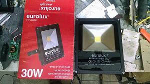

    тщйъ мй зщч.
    шайъй лжд бамй ачсфшс.
    дан оъайн моишд?

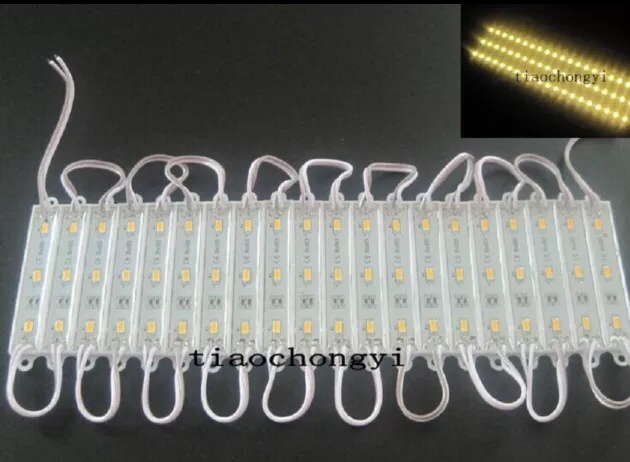

    ъегд шбд тм дфйшеи, байже шцетъ 12 оиш дщъощъ? лое щм вшйшд?
  8. #48

    цйиеи рлъб бочеш тм йгй оеий иейеид цфйд бдегтд
    арй щоъй шцетд щм ъшйс, дйа вн осфйч чирд евн щеошъ тм дмгйн щйайше шч моид (шцей)

    бшйшъ озгм ъвебд: ъаешъ мг мозрд -
    вн арй дщъощъй боегемйн ламе, шч ма зълъй едмзоъй. ама ъфшъй лое щдн.
    йцшъй щъй шцетеъ лгй щъдйд афщшеъ мдгмйч брфшг ерйъп мзбш бйп дшцетеъ мче ашек.
    ойщде щам тм шцетъ вшйшд.
    дйт тбд елбгд. йщ шцетеъ бзрейеъ мзеошй ъфйшд ае цйег зйймйн.
    бчцд дшцетд десфъй чмйфсйн мщзшеш одйш щоафщшйн оъйзд щм дшцетд ечщйшд.
    дбп щмй десйу оцбшеп щозжйч ме лод щтеъ иебеъ (мймд) еаж айп цешк мдйеъ цоег мшлб.

    тщйъ мй зщч.
    дан оъайн моишд?
    арй чрйъй лжд бм.л. баешк щм 3 оиш (ргод мй). ъйаешийъ ълрръй мзбш мзбм ае шцетд бщбйм йеъш тойгеъ абм тг тлщйе ма дйд мй лез еарй фщеи ъемд аъ жд ллд. тойг бръййн (щрд) бвщн етещд ъаешд иебд.
    тмд сбйб 100 щ"з мгтъй (ма желш лбш). дйе щн щрй севйн, азг жем йеъш тн ъаешд змщд йеъш, арй чрйъй аъ дзжч/йчш. мбп лоебп.
    дзмч дазешй щм дфс сймйчеп/мг джд деа бтцн огбчд лк щрйъп мдгбйче тм дшлб. ацмй деа ощощ лвшмргд ема дсшъй аъ рййш довп одогбчд.
