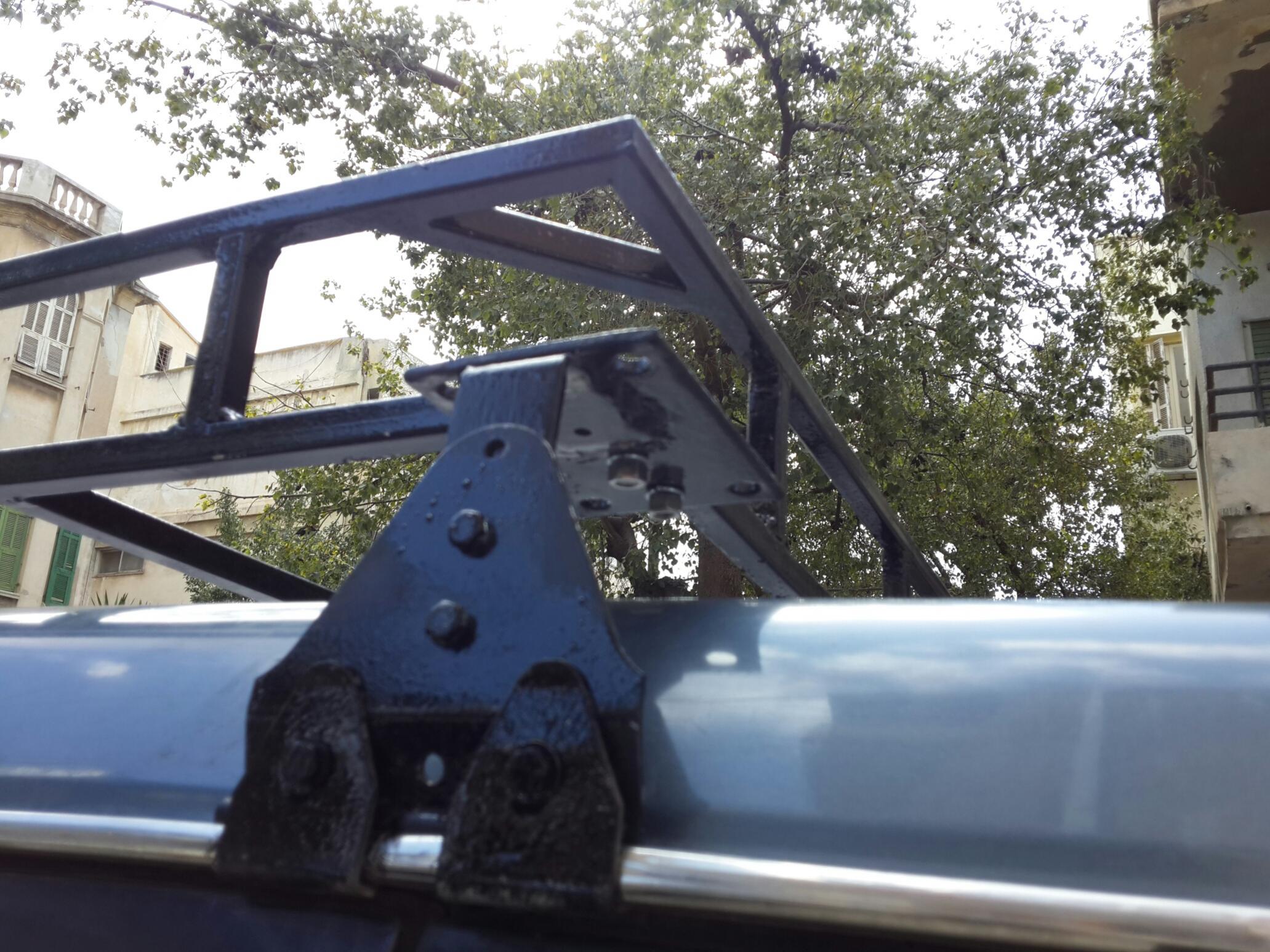

    дй збшйн шцйъй мщъу аеълн бъдмйк брййъ дввеп щмй.

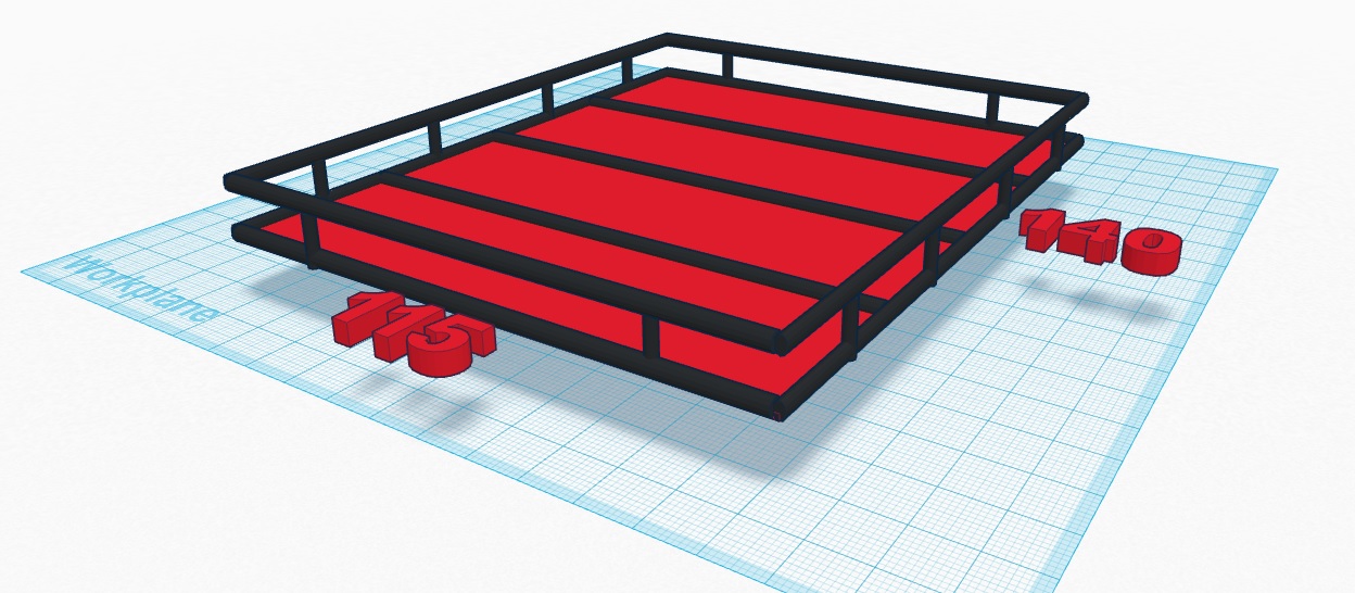

    шайъй ъоереъ едсбшйн тм айк еод мтщеъ емчзъй тм тцой(тн тжшд ) мълрп ембцт мбг.
    жд дъзйм ощшиеи ъмъ ойог щм од арй шецд мтщеъ:
    едощйк мбзйшъ дзеошйн:

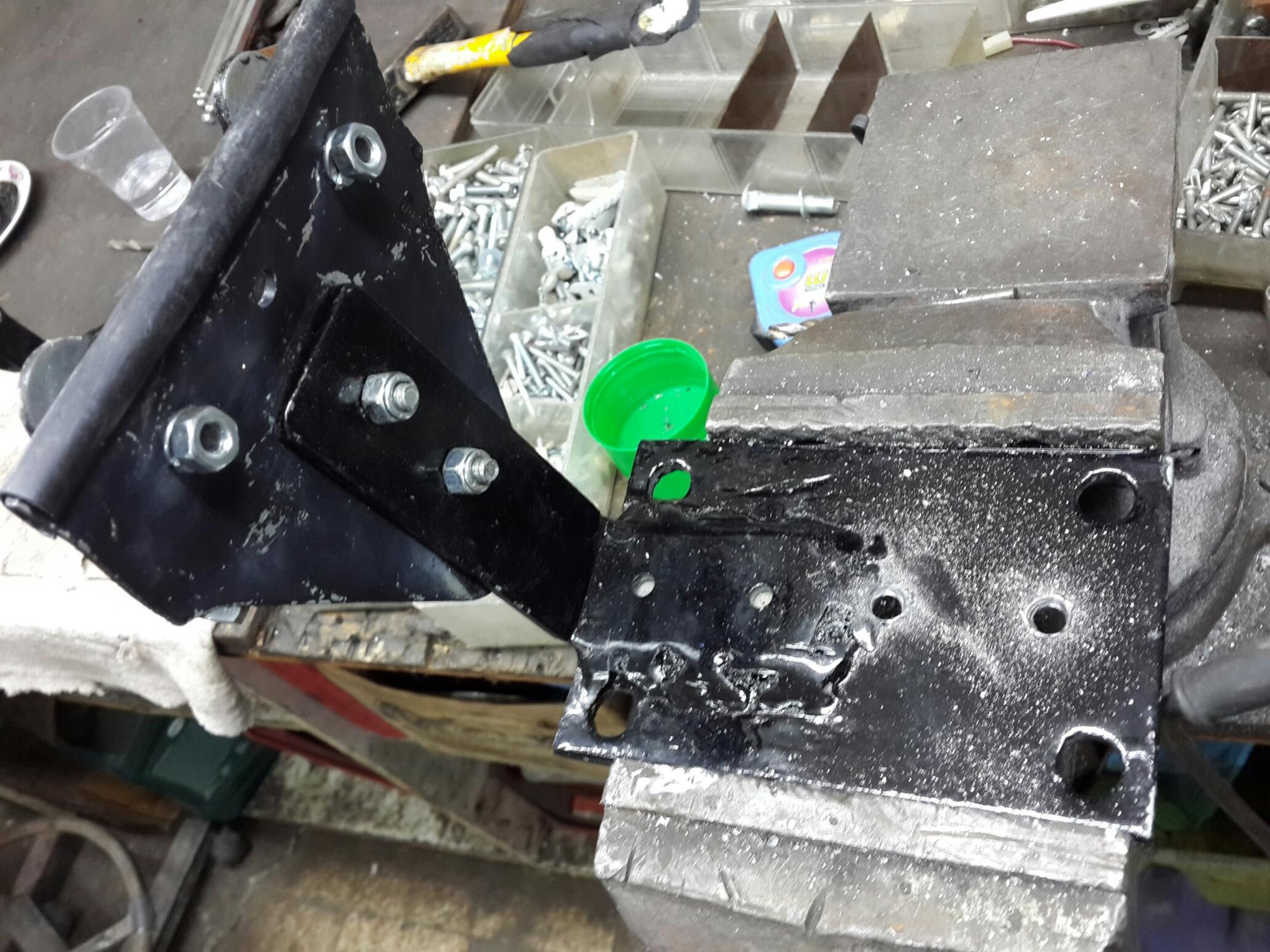

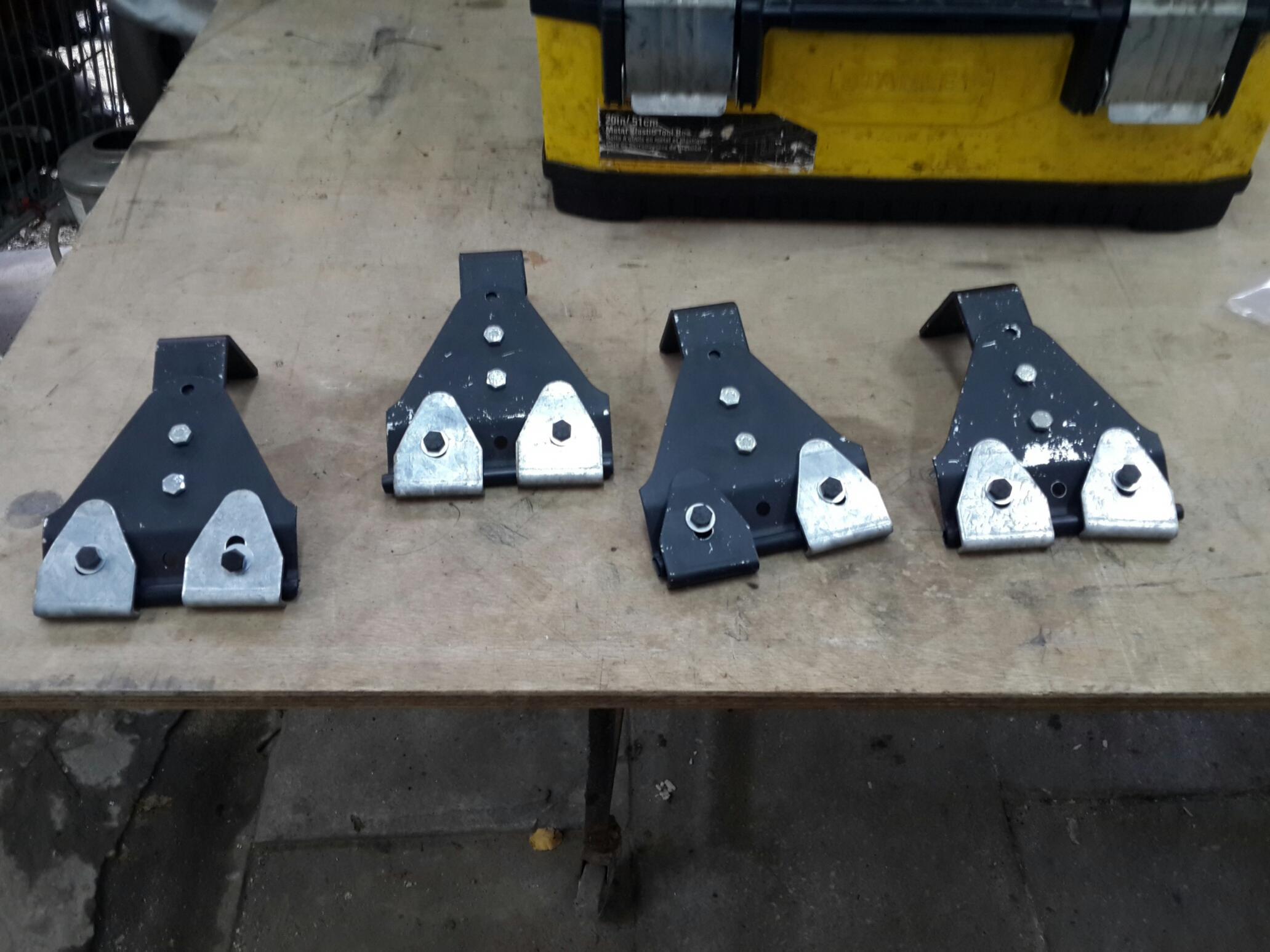

    2 оеиеъ бшжм овмееп (6 о' лм оеи) 2*2 с"о = 187 щ"з лемм дзйъек
    чйбмъй аеън зъелйн бжейъ 45 отмеъ доеиеъ ъойлд дчирйн бвебд щм 10 с"о.
    бресу мщшиеи дочешй длрсъй вн ъойлъ ощемщйн тм дзмч дтмйеп.
    чрйъй аъ дъеолеъ мошжб оо.чшп бзеш рзог оаг. 300 щ"з(дйд цшйк мдъайн аеън мвебд щшцйъй(мдесйу тег зеш мдролд)

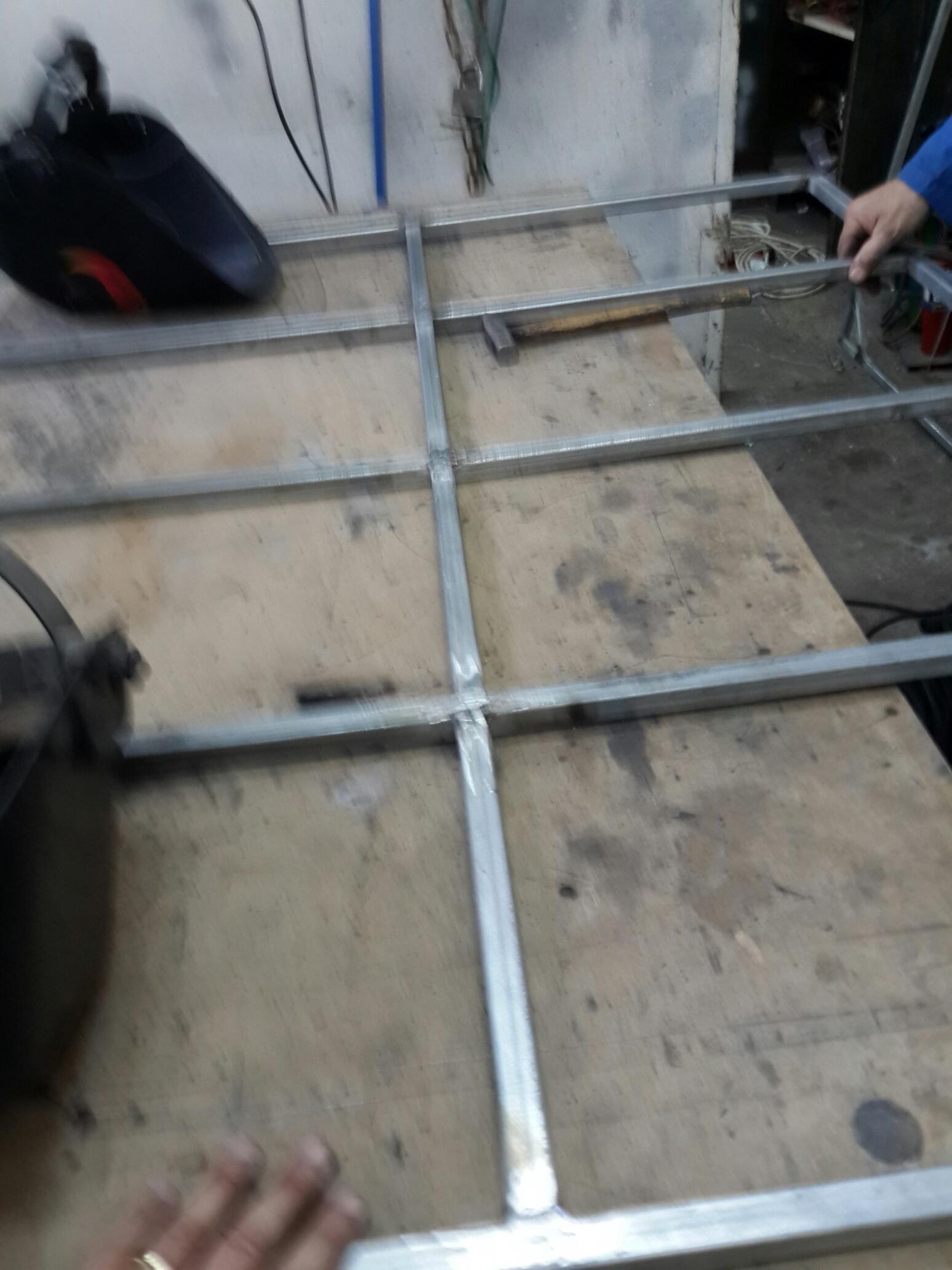

    ейаммд оъзймйн мтбег...

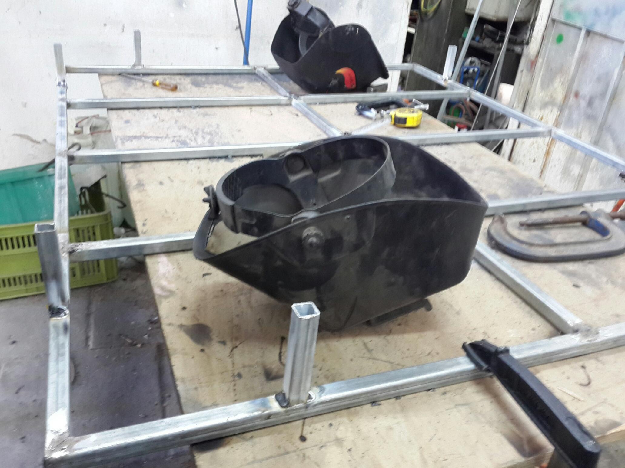

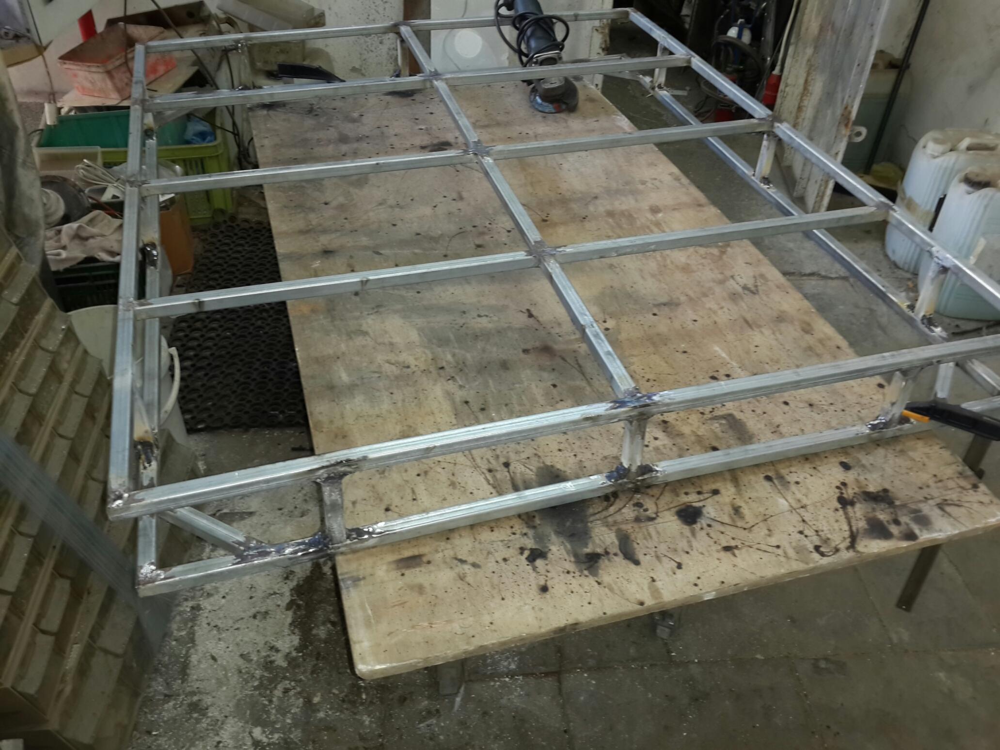

    азшй щдосвшъ дййъд оелрд бгчре аъ ддъаод щмд мвв.
    дбре щйщ мре бтйд тн дзйбешйн мвв доъаойн щчрйъй дйе чцшйн огй.
    аж оцаре 4 фмиеъ бшжм тн 4 зешйн ебйцтре дашлд бшйъек.
    еллд жд ршад лщдлм оелп еоешлб тм даеие

    аж млм ой щйщ чцъ йгт илрй езещ лйееп ъгте щжд афщшй евн йеца ма шт блмм.

    йфд.
    одш оаг ъвмд щдъещбеъ щозбшеъ аъ дввеп мшлб змщеъ огй.
    брйъй вн лп едзмфъй аеъп мазш щбйшд фтоййн. бфтн дщмйщйъ зйжчъй аеъп.

    дрд ъоерд щм ввеп щарй езбш брйре, 3щтеъ 250 щ"з зеош.

    едрд гевод мввеп мгйфргш щбрйъй
    קובץ מצורף 96920קובץ מצורף 96921
    קובץ מצורף 96922
    длм оамеойрйен озжйч аедм вв вгем 180*123 с"о етег очен мдтосд

    ощчм дввеп щмй деа л 20-25 чйме ма оощ лбг арй ошйн аеъе мбг тм двв.
    деа ойетг бтйчш мсзеб бийемйн од щъефс очен бъек даеие ема щечм доеп + айжд ойлм ойн.

    дъещбеъ даме дп ъещбеъ HEAVY DUTY тщейеъ бшжм 4 о"о тн ъфйсд щм бшвйн озежчйн + щййбеъ чфйх еаеойн тн ртймд.
