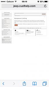

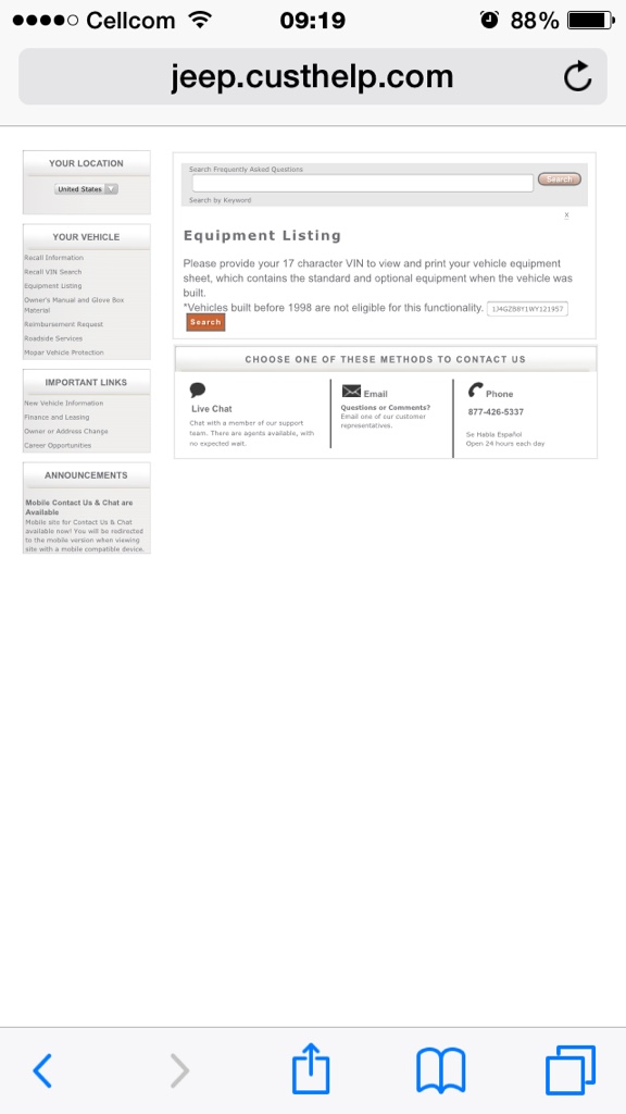

    длй фщеи, вмещ маъш дйцшп еджп щн VIN ( осфш щймгд доефйт бзмеп чгой цг рдв моид ае бшщйеп шлб).
    чбм аъ гу дбрйд бофтм.
    лое щдаеие щмк ршад деа ма дщърд оаж...
    тм дгшк бгеч вн шйчем фъезйн.
    https://jeep.custhelp.com/app/jeep/e...RktvZGtVa20%3D
