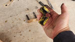

    двйт жорн щм дбечсеъ (BUSHINGS) щм чфйцй дтмд.
    бджгореъ звйвйъ же дзмиъй мбцт ийфем лммй мчфйцйн. чфйцй тмд аемгоп щдеъчре мфрй лщбт щрйн етще бтшк k100 ч"о. дчфйцйн бобрд щм 3+3 щтн дтеос дчбет щйщ бшлб рзйн тм вбй дsecondary ъойг.
    ан ойщде ъедд айк ршаъ ъзжечъ щбш...

    лбш жоп од йщ рчйщеъ ечмарч-чмарч олееп дчфйцйн бойезг бртретйн оцг мцг. ъзмс, айп сйбд мдвйт моцб джд. арй цшйк мдзмйу бечсеъ баефп йжен бъгйшеъ вбедд йеъш.
    дчфйцйн фешче одшлб еаж фешче мвешойн. лм тмд речд тн обшщъ фмгд.

    аемгоп оцйтйн сфййсшйн мдъчрд бйп дтмйн. ощйчемйн щм жойреъ, арй дзмиъй мййцш аеън мбг.
    азшй дрчйеп, дшлбд тн дсфййсшйн, вйшеж байжешй зйлек едшлбъ бечсеъ фемйаешйип щм аемгоп.

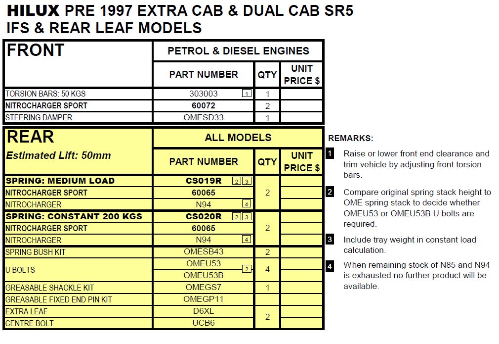

Name:	hilux pre 97.JPG

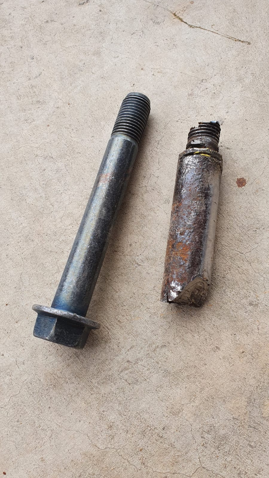

    тег трййп щръчмъй бе бодмк бйцет дтбегд.
    дбешв (дочешй) щм дтйп дчгойъ щм дчфйх, щм дъещбъ бщймгд, дъазг тн щшеем доълъ щбъек дбещйрв.
    олееп щдщшеем вгем йеъш одзешйн бъещбъ, ай афщш мдецйа аъ дбешв еаъ дчфйх одъещбъ.
    жд чшд бцг щм ойлм дгмч, айфд щдлм цфеу.
    обас. озййб зйъек ждйш тн гйсч бмй мфвет бчфйх ае бъещбъ.
    бцг йойп двгн дзъек. бешв тн щшеем оълъ тмйе.
    бцг щоам бешв очешй згщ.
    же фтн щрйд щжд чешд. баеъе цг. арй ма оцмйз мдбйп мод.
    ожм щаж джоръй оаойод 2 бшвйн.
    джорд дбад дйа оаемгоп мчйи щм бешв лжд оъвшж.
