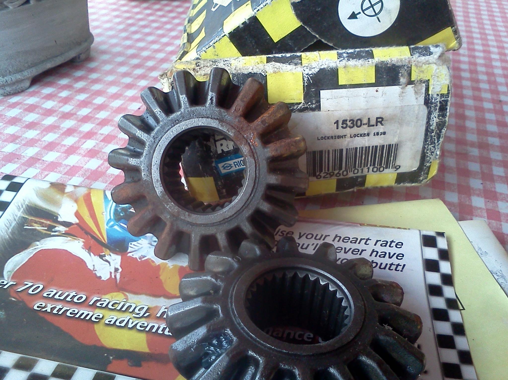

    лп. обрд етеоч дщйрййн щм дртймд щерйн бйп 1510 е1530.
    дртймд ощъзшшъ лщдсййг вйш "чефх щп" оем дгшййбш щм дртймд.
    емвбй дчфйцйн- лп,лршад щдвйт джоп мдъзгщ. йщ башх(аоеш мдйеъ бомай) EFS 2". щаш доеъвйн-ййбеа айщй..
    авб, ан аъд лбш оецйа цйшйеъ, оомйх мк мбгеч щзйчд бъеъб дфмйж щдцйшйд озмйчд бъеле, сйлей иеб щдеа очешй,ма дезму отемн, ещзеч. лгай оаег мдзмйфе лгй морет ржймеъ оозж"щ цйшйд фрйой бсшп. йщ болщйшй ъретд-земч оч"и тн в'йорй.

    алп 1530 едсййгвйшс дочешййн чййойн.
    абм дегеъ мржймд бозсп щм бтм дбйъ дчегн, вн чцъ змегйн.
    од гтълн, дзмегд дшсд аеън?

    бшйшъ озгм ъвебд: дъййтцеъ мфрй джоръ цйшйеъ озе"м
    щен гбш щчцъ рйш мйиещ ма йъчп..
