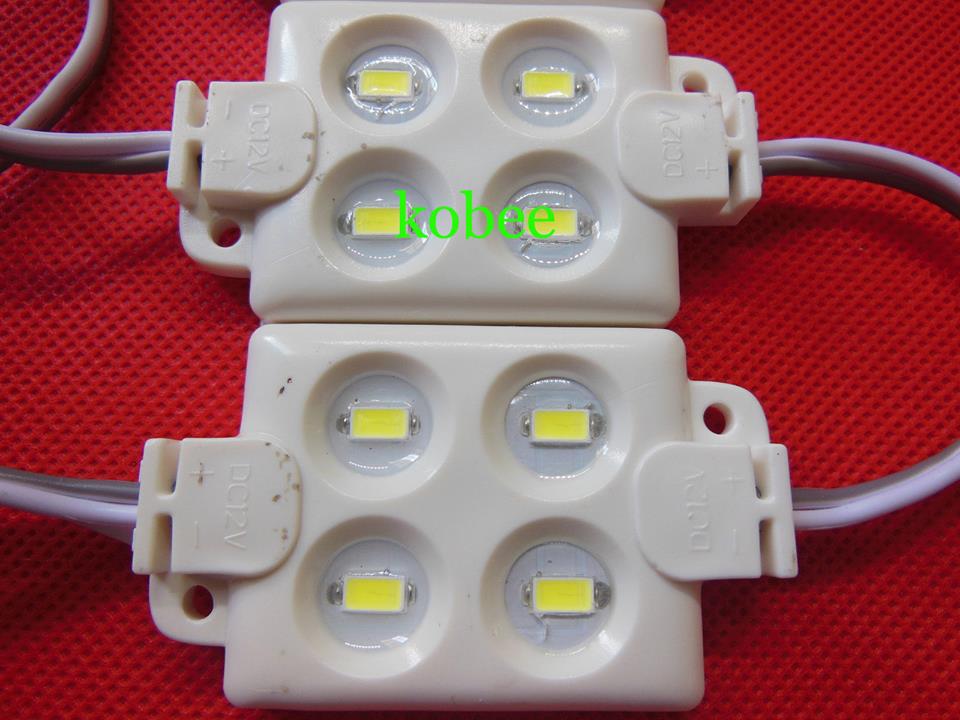

    мвбйй вшймргд зщбъй тм мййцш мбг оъаешъ мгйн ешцетъ шац'и...
    йщ мойщде рйсйеп тн дмгйн дбайн:

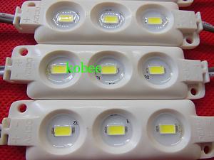

    4 мгйн 5630 бщшщшъ 20 йз'
    http://www.ebay.com/itm/Injection-Mo...item463ea06aee

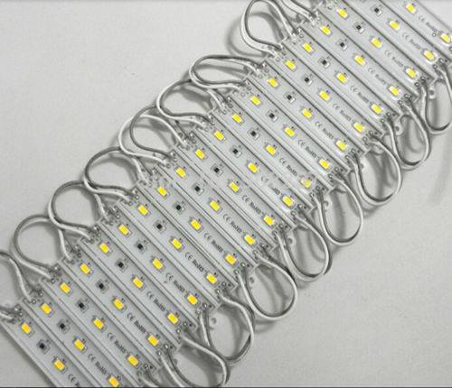

    3 мгйн 5630 бщшщшъ 20 йз'
    http://www.ebay.com/itm/Injection-Mo...item463ea05d46

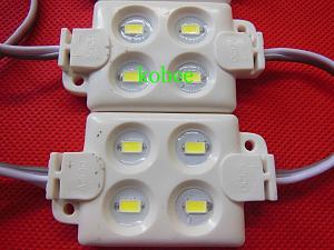

    3 мгйн 5630 бщшщшъ 20 йз' (зцй озйш одчегн абм шеайн аъ ддбгм байлеъ...)
    http://www.ebay.com/itm/20pcs-3LED-M...item2c8865cc76
    бресу арй шецд мъмеъ фрс ае щъййн чбет\оврий мдтйш аъ дажеш дчшеб мшлб одцг.
    од гтълн тм дфшежчиешйн мг дчирйн?

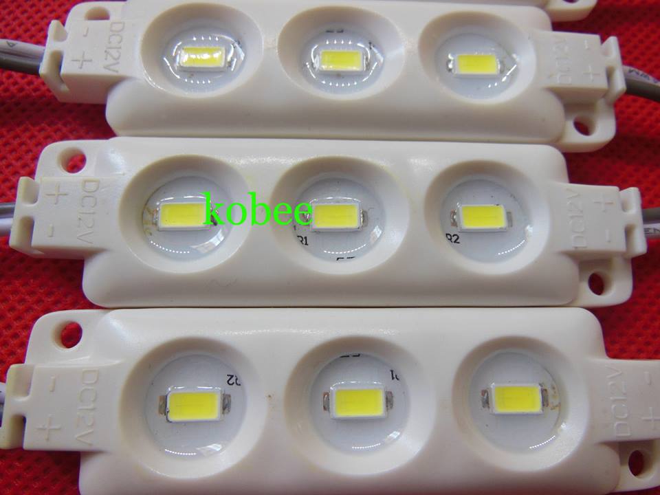

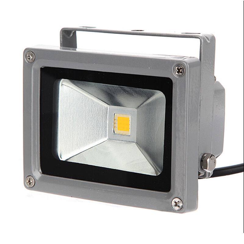

    арй оълееп м-10w ма ршад мй щцшйк йеъш ожд...
    http://www.ebay.com/itm/10W-20W-30W-...item1c455e2f7b

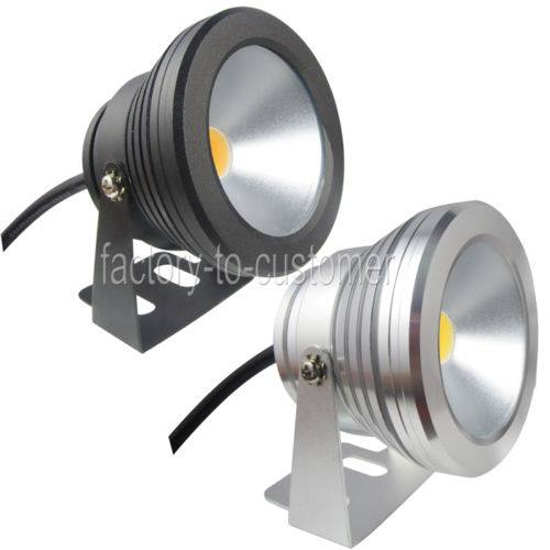

    10w чеофчий йеъш абм тн шфмчиеш чип йеъш
    http://www.ebay.com/itm/10W-Outdoor-...item3f2800f06a

    фсй мгйн дфщеийн ае щйщ млн штйеп мощде чцъ йеъш ртйн мтйп...

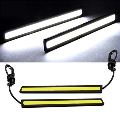

    мвбйй ъа дорет оцаъй 2 фсй ъаешд drl (щдн рзщбйн мгйй зжчйн) щарй йтщд айън рйсей еан ма йцмйз арй йъчйп оегмйн мфй дцешк...
    http://www.ebay.com/itm/331620598593?redirect=mobile
