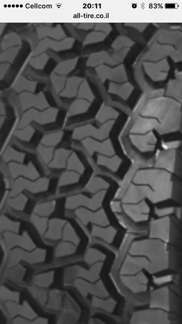

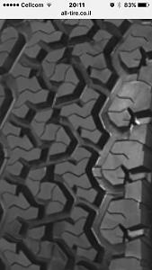

    δΨξεξηδΨ ων χεψΰ βν μξχριρ πηωιν. μγςϊι ςμ ωεν δϊαμιθ ωξζλιψ με πηωιν...
    δξηιψ μφξιβ τψιξιεν λξε δ bf ιεφΰ ξδλμμ εδδτψω ξξω μΰ βγεμ μρθ.
    μγςϊι ϊφψελϊ δγμχ ςν δξχριρ ϊδιδ βαεδ ιεϊψ, δςξιγεϊ εΰεψκ δηιιν πξελιν ιεϊψ εμλο αψΰιδ δλεμμϊ διχψ δεΰ δζεμ μθςξι.

    ιω αιπδν ΰιζδ χωψ, ΰηιιο ΰε ξωδε λζδ...
    ΰπι γεεχΰ ξηαα ΰϊ ξψ πςιν...
