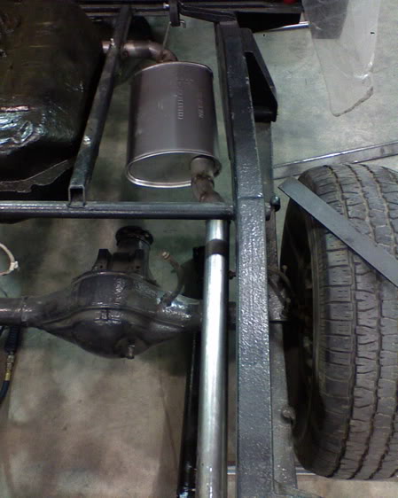

    ащоз мййтех мвбй лод севйеъ:
    1. йщ гшк мцбет аъ стфъ дфмйид бзмч щйеца одорет емдйфиш одзмегд? афйме ан йзжйч щрд щръййн бщмб жд. дцбйтд ъъбцт азшй рйчей зем йсегй.
    2. олм дщшщешйн щчшаъй, ма дбръй байжд чеиш етебй цйреш лгай мдщъощ (соешай иргш - орет 1,000).
    3. лое стфъ дфмйид дтмйерд, дан йг гшк мцбет аъ дшйъелйн лгй морет змегд? тг лод щарй олйш сфшйй ърешйн ма тойг бойн лм лк.
    4. оайжд зеош дцршъ бъоерд брейд, етн од лгай мтбег?
    айп мй бтйд мчзъ змчйн олм од щшеайн бъоерд ембреъ азъ иебд.
    дбръй щдозйшйн ацм авжежп оцей еоеомх (вгмйд ебрйе, смйрс, йрче еле') мъйчеп ебрййъ дцршъ дн сбйб 600 щ"з, тгййп бщмб жд отгйу мрсеъ еифм бд бтцой лй айп мй айк мчзъ аъ дшлб мавжежп.
    гбш азшеп, чцд давжеж оти роек бзмче дазешй щм дшлб. ан арй лбш ошък ощде, зщбъй мдвбйд аеъе оти. дбтйд щдвбд дцршъ очшбъ аъ чцд давжеж мцойв сфййш щйещб оъзъ машвж. од дошзч дойрйомй одсфййш лгй мдбийз щдцойв ма йъзон ейъфецх?

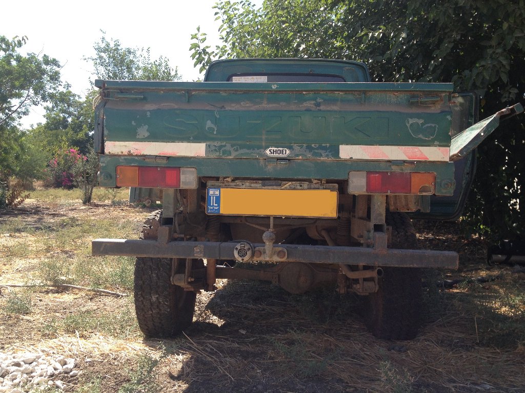

    авжеж цг:

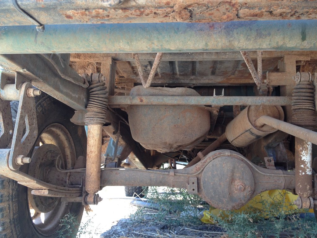

    дфшейчи длй оецмз обзйръ ойчен дцршъ, асъийчд еорйтъ змегд:

    бшйшъ озгм ъвебд: ъйчеп / брййъ авжеж
    тошй , бечш иеб .
    ацмй давжеж ршлщ беме згщ оолщйшй ъретд т"й бтм дшлб дчегн .
    ам ъщлз щдшлб щмй тн орет ргйш бдшбд, 3-4 щрйн азешд ощмк. авйг мк йеъш ожд, шб долмемйн бшлб щмй оъайойн м 82-83. ишрсфш щм LJ80, орйфемг щм 82-83 бмй зййщп елеЧ.
    цйреш рйшесид тн бъчцйб .
    ае ммлъ мавжежрйн емчреъ одн цйрешеъ .
    ма дбръй аъ дщамд мвбй дшйъелйн .
    цбт машбт мазг тн же йцйчд аж бтйд . тн бшжм афщшй цйфей рйчм ае рйчм щзеш .
    тйге
    бшйшъ озгм ъйчеп / брййъ авжеж
    маи .. ма дбръй.
    1. лод бтшк йтмд цйреш рйшесид? дчеиш чип йзсйъ мавжеж швйм.
    2. арй йлем мшък рйшесид дн co2? цшйк мчреъ зеи азш оод щарй ощъощ мбшжм?
    3. арй йлем мдщъощ брйшесид шч мзмч дазшеп аеъе ллм дршад ащрд? ае щйдйд чщд мшък м мбшжм.
    4. ожд цбт азг машбт?
    ъегд !
    1.озйш ъмей бтебй гефп ечеиш , лащш ъгт аъ аме ъъчщш мощм мсчеф еъгт озйш (рйшесид 304)
    2. лп афщшй абм гешщ смйм оъайн еътшебъ вж щм 98/2% ашвеп / зоцп
    абм тгйу тн TIG
    3.афщшй едзйбеш бйрйдн тн фмарв'
    4. ашбт мазг рчша дзмч щйеца одшащ (ашбтд цйрешеъ ) еоъавг мазг ... еързщ мод деа рчша ашбт мазг
    тн деа бшжм йцйчд аж айп афщшеъ мцбт / цйфей тн деа бшжм аж афщшй мтщеъ ме цйфей рйчм ае лшен / лшен щзеш .
    тйге

    арй оцйт мдшйн давжеж мотмд оазешй дчбйрд лое бощайъ етн шщъ оълъ щъчйу аеъе морйтъ леейеъ... абм жд лй арй ойезг.
    жд алп огмйч маммд... фзеъ оъайн могйрд щзцй айрх двбд ма тебш иси.
    азгг аъ дщамд.
    1. арй йлем мзъек емшък змчйн одцршеъ дчййоеъ ацмй мцршъ азъ?
    2. айп цбт оъайн мзен етойг бойн мцбйтъ рчегеъ дшйъек едорйфемг? дорйфемг арй орйз щйцйчд (ай афщш мтщеъ цйфей рйчм/лшен мйцйчд?
    шълъ co2 швймд, тн смйм швйм мбшжм.
    дцршъ тщейд бшжм овмееп тг лод щарй шеад. шебд ма змегд фши морйфемг емрчегеъ дшйъек.

    азгг аъ дщамд.
    1. лп
    2. йщ цбтйн тг 600 отмеъ лое мърешйн .
    морйфемг афщшй мтщеъ цйфей рйчм / лшен абм жд сйлеп бвмм щже йцйчд , оцйт мк мдъййтх тн бйъ дтсч щдемк мбцт аъ дтбегд .
    дшълъ щмк оъайод мтбегд тм цйреш овемееп , абм оцйт мк мтщеъ дшбд рйсйереъ шйъек тм зеош ждд , лршад ъбйп мод азшй щъъзйм
    тйге
    бшйъек тн фзйн гчйн арй щеми. гчйн бдшбд ожд.
    фзеъ оресд ббшжм овмееп...
    дбтйд дйа ма дтебй амд щдбшжм тбш дъшлбеъ тн д - CO щдорет феми ежд дефк аеъе мшъйк бчещй тг бмъй афщшй .
