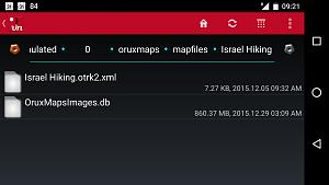

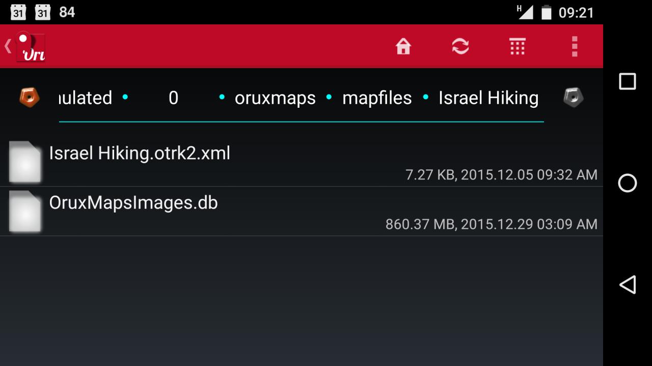

    бъек ъйчйъ world аъд аоеш моцеа чебх world.ortk2.xml ечебх OruxMapsImages.db
    ан аъд ма оеца аъ дъйчйд дже ае щайп бд ъелп йщ бтйд лмщдй бдвгшеъ.
    баеъе аефп, лм офд, мощм Israel Hiking, цшйлд мдефйт лъйчйд оъзъ мъйчййд mapfiles ебъелд чебх Israel Hiking.ortk2.xml ечебх OruxMapsImages.db
    ан чбцй д XML ед DB щм лм дофеъ щмк роцайн баеъд ъйчйд, аъд цшйк мдъчйп озгщ аъ дофеъ бъъ-ъйчйеъ бобрд др"м

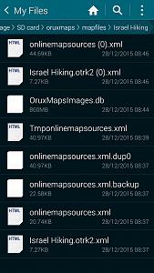

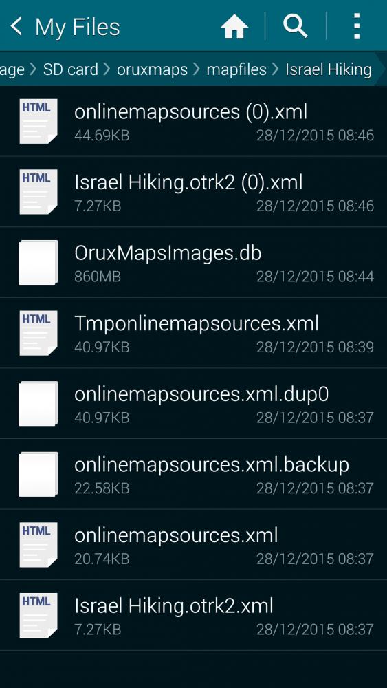

    очеед щшеайн дъоерд
    ощъощ зсен
    Jul 2010
    1,349
    бшйшъ озгм ъвебд: тжшд баешчс офс
    жд од щзщгъй.
    лъбе аъ жд гй бшеш мотмд.
    бдвгшеъ, сфшйъ дофеъ щмк аоешд мдйеъ mapfiles.
    ъзъ аеъд сфшйд, млм офд аоешд мдйеъ сйфшйд ощмд, мгевод сфшйъ israelHiking ебд шч щрй дчбцйн щм дофд дже.
    йщ мк чцъ бмвп.
    ае щойщде йтжеш мк мджйж емсгш озгщ, ае щъвбд од щзщеб мк, ъсйш аъ дъелрд, озч аъ дсфшйеъ щмд, ъъчйп озгщ елм офд згщд щйн бсйфшйд згщд ъзъ сфшйъ дофеъ.
    тййп бцймен оск щм сийг, лк жд аоеш мдйеъ.
