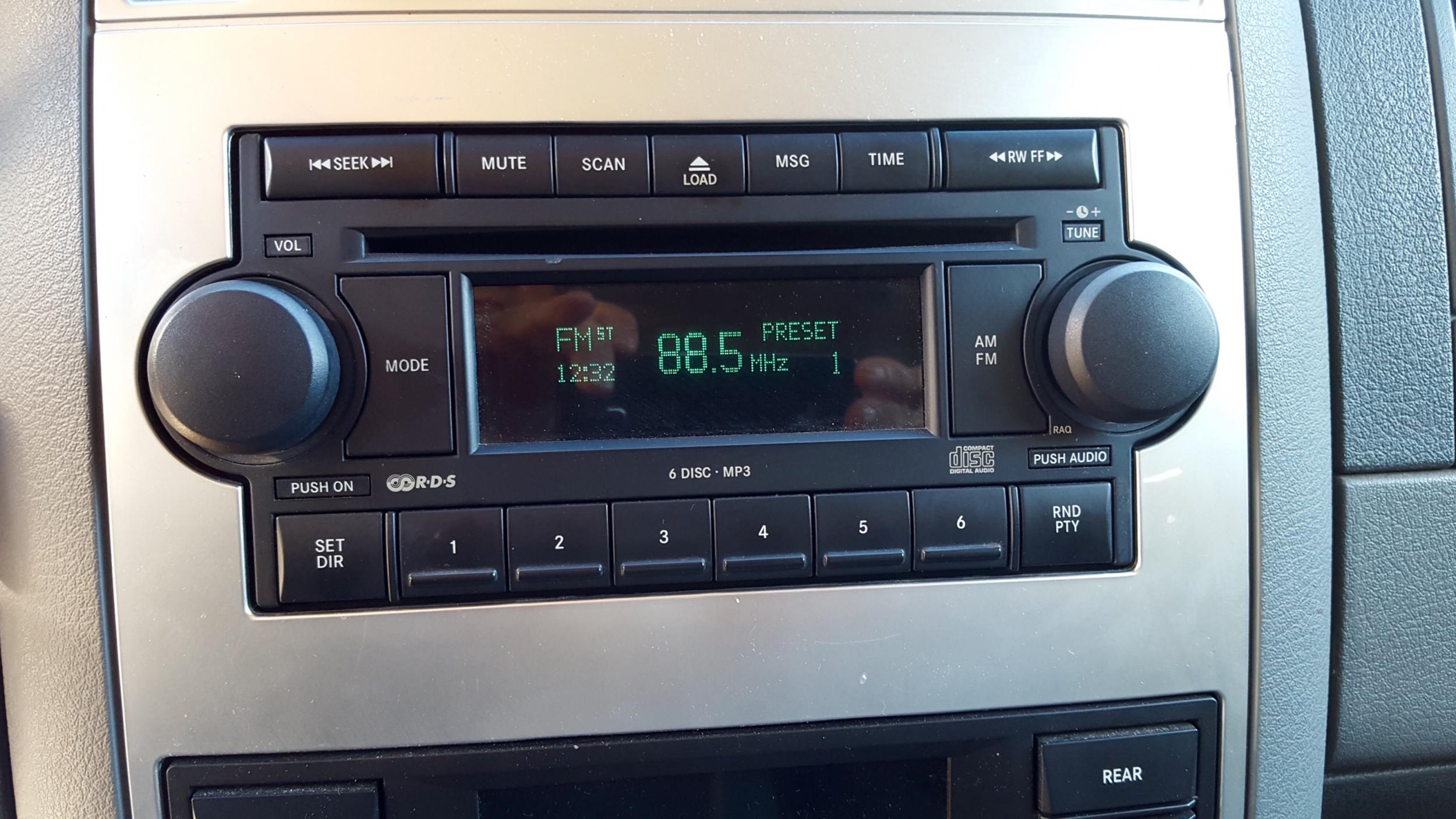

    αψιψϊ ξηγμ βιεψ ψγιε ωμ χψιιζμψ
    αϊηγωϊι αψλα ξϊεφψϊ χψιιζμψ ωδεαΰ μΰψυ αιαεΰ ΰιωι ωπϊ 2004.
    μΰ πιϊο μλιιμ αξςψλϊ δωξς ϊηπεϊ FM ωξρϊιιξεϊ αρτψδ ζεβιϊ.
    πιριϊι μδϊχωψ αςιχαεϊ ωιψωεψι δςαψ μξρτψι δθμτεο ωξτεψρξιν ων.
    δν ξϊςρχιν αξλωιψιν ςν ξρλι πβιςδ.
    ξιωδε ξλιψ τιϊψεο ΰε ιεγς μδτπεϊ ΰεϊι?
    ϊεγδ

    αψιψϊ ξηγμ ϊβεαδ: βιεψ ψγιε ωμ χψιιζμψ
    πιριϊ ΰϊ δτψεφγεψδ δζΰϊ?
    1) Turn radio on.
    2) Radio should be in FM mode.
    3) Press SET button.
    4) Press SEL button.
    5) Press station memory set button one 5 times. Radio will reset to lowest AM frequency.
    6) To return to North American reception repeat steps 1 - 5 or disconnect ignition off power source to radio.
    ϊεγδ. μΰ ξφΰϊι λτϊεψ sel.
    πιριϊι μαφς ΰϊ 2 δτψεφγεψεϊ λωαξχεν sel μηφϊι τςν ΰηϊ ςμ δ mode ετςν ΰηψϊ ςμ δβμβμϊ ωμ λιεεπεο δψγιε.
    μΰ δφμιη
    μαιΰ
    ϊχψΰ ΰϊ δωψωεψ δζδ, ξγεαψ ςμ ΰεϊε HU ωιω αγεγβ' ψΰν.
    φψικ ξλωιψ αων Star Scan, ΰεμι αξλωιψι ϊπεςδ ΰε μξιωδε ωξθτμ αβ'ιτ ιω εΰζ ηιικ ιδιε χμιν ιεϊψ..
    δζξπϊι λζδ:
    ξςπιιο ΰν ιςαεγ.
    ΰςγλο.
