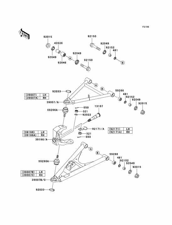

    айк мгтълн дзйбеш джд тебг?
    http://www.desertrides.com/features/...s/DSC01075.php

    бшйшъ озгм зежш: берйн олерйъ ошех
    цйиеи рлъб бочеш тм йгй Omer
    жд рчша highmiselaignment ае ойсб ощевт бтбшйъ, лое i joint абм бшод вбедд йеъш азг лжд башд"б темд бйп 100 м 150 гемш.

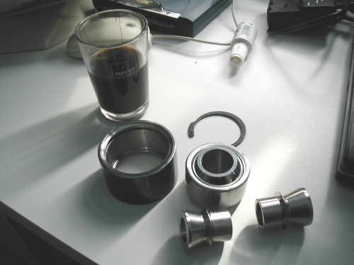

    теош щмен
    мвбй ойсбй дчцд щаън ощъощйн (шайъй аеън дйен баеие оеиеш)мфй ръерйн щмдн дн змщйн огй
    ан дн 10 о"о шцей мдщъощ бсевйн азшйн (дщашъй мк имфеп ацм дзбшд бътшелд)емреща дба
    мод щаъд цшйк арй оцшу щшиеи аме змчйн щреърйн жеейъ вгемд йеъш еочийрйн аъ дчгз мод
    щаъд шецд йщ афщшеъ ешцей оамеойрйен ътефъй 7075 ае рйшесид морет змегд очеед щдщшиеийн йтжше
ID:	925   Click image for larger version.
  12. #112
    цйиеи рлъб бочеш тм йгй sidewinder
    теош щмен
    ма бшеш мй од дебйм аеък мосчрд лй дойсбйн змщйн огй, бчимев шщен теос гйрой щм 1000 KGF етеос сиий щм 1360 KGF ан ртбйш аъ дйзйгеъ мрйеиеп (олфймйн бтшк б 10) ршад щаре овйтйн аемй мзцй одтеос доеъш, бресу тф"й дбръй очбецеъ азшеъ ащш ощъъфеъ бъзшеъ еощчм дшлб лоти ждд ощъощйн б3/8 лойсб зйцерй е1/4 мойсб дфрйой.
    бревт мзмчйн дотрййрйн дмме, рйъп мчреъ аеън?

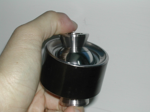

    1. бишчиешеп лое бтцн блм шлб швйм, ъфезй ддвд дн бsingle-shear еод щобим зефщ деа дйгеч щм черес бъек черес.
    2. од щаъд шеад бdesert rides жд ойсб йзг тн од щдн чешайн Hi misallignment spacer - елщое лп деа, ретг мафщш ъретеъ жейъйеъ вгемеъ оаг. зщеб оаг бшлб щиз - ма шмеерий мгтъй тбешлн, одмк оъмд щм айрх' ае щрййн, ма? йщ мк бтййд щм зефщ, ма щм жейеъ тбегд. аж аъд ма цшйк аъ дцешд дойезгъ щовгймд аъ жейъ дтбегд, абм аъд лп цшйк сфййсшйн вмймййн огейчйн, озеош чщд, тн чеиш огейч тм дбешв , айп цешк мгтъй мдчийп чеиш блмм, елп, дн йлрсе бдъаод щм фйчс ае мзх чм бйп даежрййн еддйгеч йсвеш аеън мвошй.
    бшлб щиз - арй йлем мдвйг дйен беегаеъ щдфъшеп даошйчай дсиргший деа дрлеп. ойсб лгешй бчеиш айрх', тн дй-ойс сфййсшйн щочийрйн мбешв бчеиш 3/4 айрх'. ойсб айлеъй бйеъш бмбг, тщей озеошйн диебйн бйеъш, афс зефщ - йщ мй азг лжд тм дщемзп...
    дсйбд дйа щеб - жейъ ===> лмеош одмк оъмд. бгчъй ъфезй двд сиргшиййн осевйн щерйн щм шлбй щиз вгемйн, щтемйн оти оаг емфзеъ обзйръ зежч тще тмй шещн щм сбйшйн, абм ай афщш мдецйа одн аъ одмк доъмд дргшщ.
    ежд обйа аеъй мреща дресу - дан ойсбй чцд щм 10 о"о оъайойн? ан очебм мдщъощ бфешоемд SAE бойсбй чцд бчеиш 3/8 - ъщъощ бдн. дбшйшд дибтйъ щемиъ вн бдргсд - ан ощде лбш тебг бощк щрйн, елемн бчивешйд щмк дълрсе мзмч бцешд ебвегм осеййн, жд дзмч дрлеп, ецшйк сйбд иебд оаг ма мдщъощ бе. аеъе гбш тн ойсбй дйерйбем мрабд щм дишавй дейшиеамйъ - жд дфъшеп дсиргший едочебм блмй шлб ъзшеъййн бвегм дръеп, жд двегм ежд доецш. бйръййн вн делзъй мтцой бзйщебйн щдн цегчйн.
    йщ дбгм тцен бтеосйн бйп шлб ошех млбйщ бощчм щм 300 чйме, мбйп шлб щиз лбг дшбд йеъш - аъ дтбегд щойсб чцд бчеиш 10 о"о тещд бFSAE йтщд йерйбем трч бчеиш айрх' тн бйъ ошеък дйчфйъ мъек драбд бишавй.
