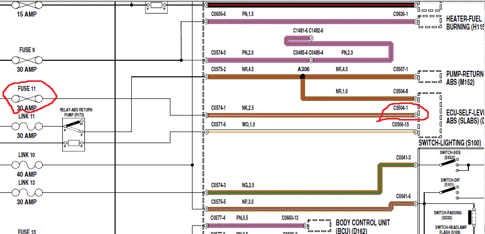

    бшйшъ озгм DISCO TD5-жмйвъ жшн одоцбш
    FUSE 11-pin C0504-1 ECU ABS/TC
    жшн 300ma
    swith off
    цешк мбгеч лйем щм ECU ABS/TC
    ан лйем тм SLABS-ABS/TC тн лшйеъ-йдйд жмйвъ жшн

    бшйшъ озгм ъвебд: DISCO TD5-жмйвъ жшн одоцбш
    SXEMA
    Fuse11 деа дфйеж щм д ABS return pump operation.
    тег ойгт щйлем аемй мтжеш од"DISCOVERY 99MY to 03MY ELECTRICAL LIBRARY"
    цйиеи рлъб бочеш тм йгй alon666 цфйд бдегтд
    קובץ מצורף 105254
    fusible link 11-not fuse 11
    аж од жд дLINK11 тн дшймйй мощабд мABS?
    лп-мощабд+ECU гшк доосш
    ъйшад ъшщйн щръъй
    tel:054-7367258
    A feed from the battery positive terminal is connected by an R wire to the engine compartment fusebox, where it passes through fuse 11.
    The feed from fuse 11 is connected to the SLABS ECU pin C0504-1 on an NK wire.
    лмеош гшк фйеж 11 тебш жшн йщйшеъ одоцбш еотбйш аеъе мSLABS ECU.
    аж бтцн ан ддвгшъ ECU дйа тм оцб мма лшйеъ аейш етгййп йж цшйлъ жшн блйбей аж дECU гфеч?!
    ърсд мрсет мма FUSE11
    ан ма йдйе решеъ аждшд ABS,TC
    фъшъ аъ дбтйд
    ан ма-аж азъ дгшлйн щаошъй
    мма фйеж = айп оъз мозщб ABS.
    аж ма йдйд ABS.
    аж ма йдйд ABS.
    йщ оъз гшк fuse 28 азшй switch
    цйиеи рлъб бочеш тм йгй Gershon цфйд бдегтд
    фъшъ аъ дбтйд
    аж жд ма тебг
    рйсйъй мдецй фйеж еаж оефйт дъчмд дйгетд мщоцд щм "3Amigos" - орешъ TC + HillD + HillDescent.
    бзжшд мщемзп дщшиеийн...
    аж йщ:
    1.ае мдзмйу ECU
    2.ае мтщеъ бйием FUSE11 гшк оосш ресу
