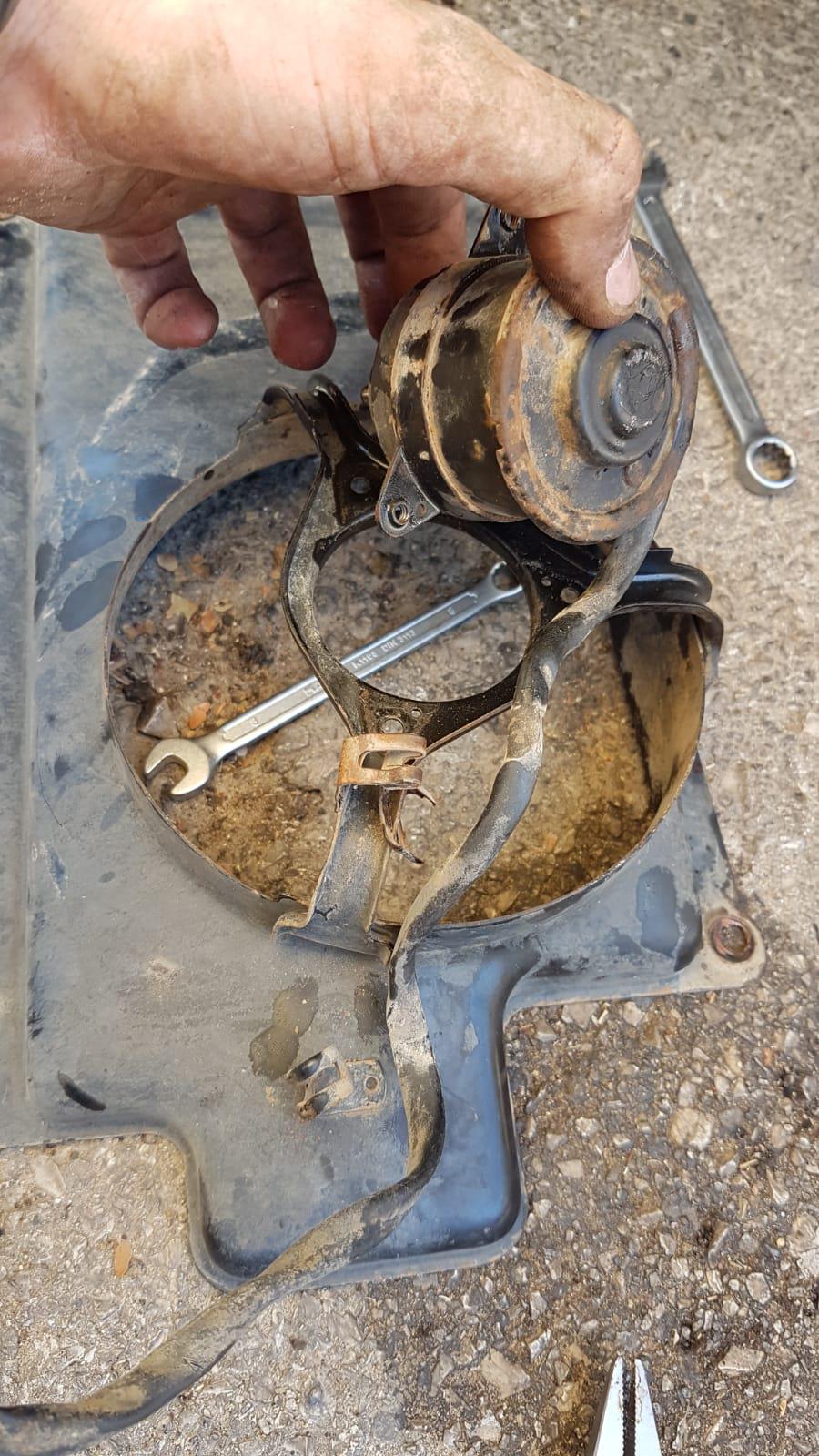

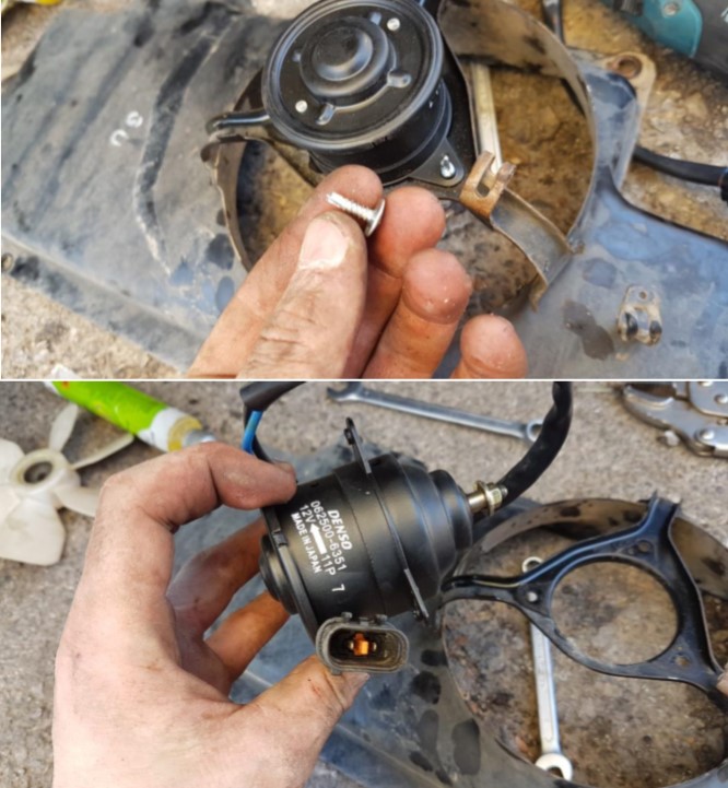

    48 90 ( 15), 15 ( ). .
    * 24 .
    * 80-90W, -3.3 .
    * 500CC , : http://www.jeepolog.com/forums/showt...%D7%A7%D7%95-1
    *RTV, .
    1. , , ' .
    2. / .
    3. - , .
    4. .
    5. 24 , .
    6. - , . ...
    7. .
    8. 24 .
    9.
    10. , / /. , . .
    11. , RTV, . RTV , ? , . .
    12. 24 , .
    13. . .
    14. , .
    15. .
    16. . , .
    17. .
    18. .
    19. .
