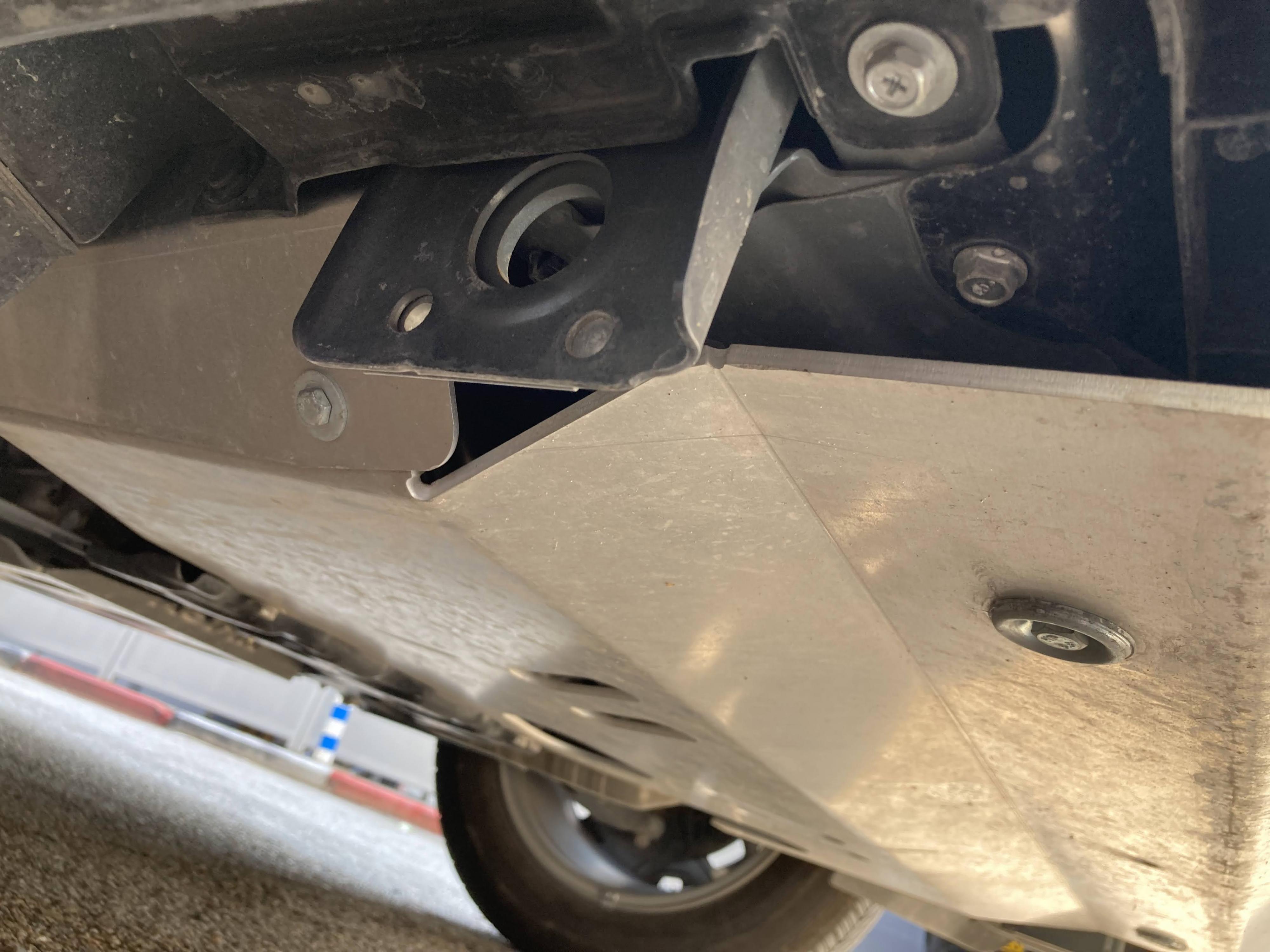

    арй бсфч щоеъш мзмх фшййбъ тШй аежрйеъ вшйшд. лезеъ дфетмйн бжоп ощйлд одбех ае зем жд ма аеъе гбш лое басфми тн двд йщш етемйн тм вшш. мтрйеъ гтъй зймех рошх ойгй тмем мщреъ вйаеоишйд щм дщмгд

    доецш джд ршад йеъш иеб, мошеъ щма оощ бшеш айк деа оъзбш.
    http://www.ebay.com/itm/FOR-SCION-SU...3D121549131958
    блм очшд, тгйу жев аежрййн блм лйееп мдфзъъ дтеос.

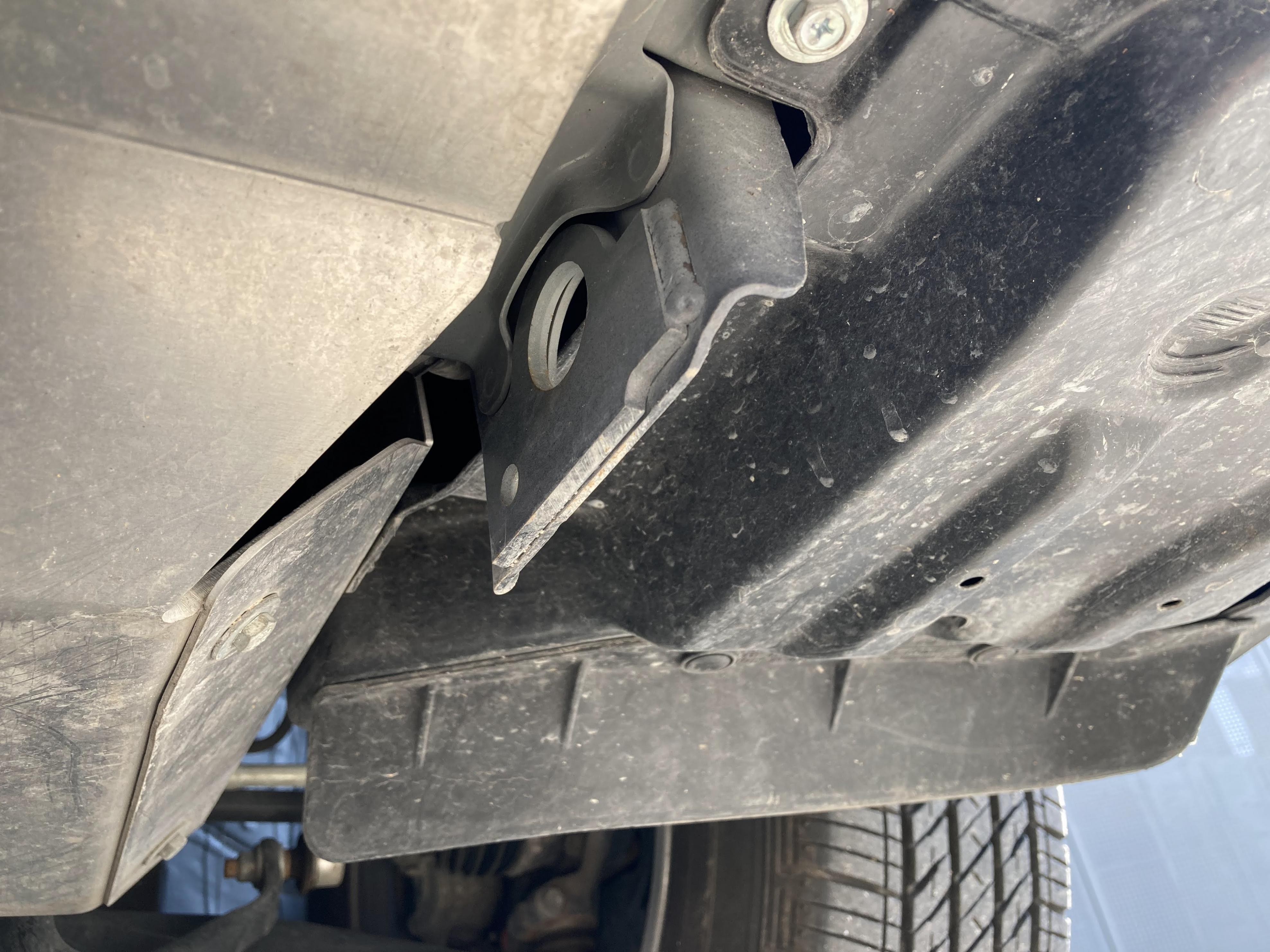

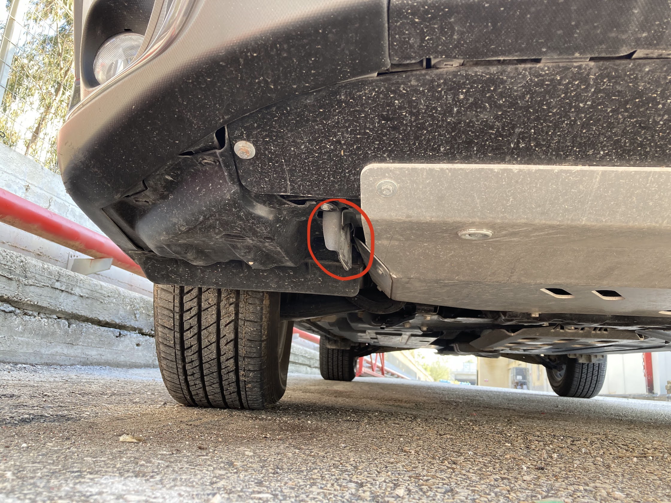

    арй тн фешсиш геш 5 еорсд мдбйп од дгшк дрлерд (едцйег дгшещ) мвшеш/мзмх аъ дшлб.
    дбръй щрчегеъ дтйвеп дчййоеъ бшлб (тн дбешв) оъайоеъ мтеосйн чмйн бмбг ема мзймех бщиз.

    йеца ме мзмх дшбд чшесаебшйн огйереъ, едщйид щме: мджгзм оъзъ мчшесаебш тн збм щбщрй дчцееъ щме йщ чшсйн отевмйн. деа ъефс аеън баефп сйоишй, лршад тм 2 рчегеъ бшцфъ даеие ае - щеое щоййн - тм 2 ощемщй доъмд?
    ан жд озмч аъ дтеос мщрййн, едрдв двешш ма бшеиамй, жд оцмйз мтбег. арй орйз щан жд дйд ъемщ змчй ошлб еоъмд, деа ма дйд ощъощ бжд
    бшйшъ озгм ъвебд: дъчръ ее (аежп) вшйшд мсебаше XV очгйод еоазешд
    дщйид дочебмъ дйа алп мощемщ дъзъеп щм доъмд. абм жд ма 100% биез обзйръ феирцйам ржч. щечмйн шлйн тгйфйн тм чшсйн.
    лбш гйбшре тм жд бдчщшйн азшйн - еъойг тгйу рчегъ зймех аойъйъ ан йщ.

    дейлез бреща джд огвйщ бйъш щаъ аъ щамъ ддъаод щм лмй дшлб дамд мтбегъ щиз.
    "шлб щиз" жд ма шч дртд лфемд етбйшеъ ежейеъ ошлб еайлеъ фтемъ д-TC едоъмйн еле' еле' ама вн шоъ ддлрд щме мъшзйщй зймех бочшд еръчт.
    едреща джд лбш ргеп лап бтбш ема оти вн бдчщш щм лмйн вйбешйн йеъш осебаше.
    бв'йферйн аън очбмйн вйш щм фшййби ежейеъ щм фшййби ецойвйн щм фшййби евн рчегеъ шйъен щм фшййби лй.... лй жд фшййби?....
    зеош мозщбд.
    орсйеп, дбешв дочешй тн дмемад тещд аъ дтбегд бзймецйн ма оешлбйн/бшеимййн огй. ътбге тн жд бтгйреъ, ан мшлб дозмх йщ лрръ ътгйфе мдщъощ бд (зймех блрръ деа тгйп еобечш бдщееад майофчийн дзжчйн щрецшйн бтбегд тн шцетд), еъщъгме мдйорт/мгзеъ аъ ддъзбшеъ мощемщй оъмд щозебшйн мажрййн офз тгйп лафщшеъ азшерд щбазшереъ/шч лщайп бшйшд азшъ.

    йца мй лбш мзмх фшййби щщчт тоеч еай афщш дйд мдвйт афйме мощемщй доъмд… бзйбеш щм щшщшъ гшк дзешйн щм двЧри млрръ.
    ъойг афщш мамъш, еалп тбегд тн лрръ тгйфд тм шцетд.
    баеъе очшд , мфрй щдвтъй - вйф азш щдвйт мочен ъмщ аъ дее вшйшд доъбшв ббшеимйеъ лщдъзбш тн шцетд ефщеи ръп бвж

    дибтъ вшйшд доъбшвъ щм дсебаше аеибач. дътчод / роъзд вн бщйоещ швет тн лрръ змщд ( 4500 мйбЧ )

    ощйлд гшк дибтеъ доъбшвеъ, оп дсън цшйлд мдтщеъ ак ешч блйееп щм дбешв. бшоъ дотмеъ дбеггеъ. ан лйееп дзймех ма оощ йщш, аж фщеи ма мдщъощ бдп.

    ъегд, дшбд ойгт щйоещй.
    ан арй обйп рлеп, арй цшйк мдтшк мщрй севй зймецйн -
    1. лщдзймех йщш - афщшй тн ибтъ дтйвеп. бочшд лжд цшйк 2 щачмйн елбм вшйшд азг.
    2. лщдзймех ма йщш - гшк дощемщйн. бочшд лжд ан дбръй рлеп цшйк отбш мщачм едшцетд щоъзбшйн мшлб дозмх, тег щрй щачмйн (щоъзбшйн мощемщйн) ешцетд чцшд.
    лмеош сдШл цшйк ббсйс 3 щачмйн, шцетд чцшд ешцетд ашелд.
    еотбш мжд, мдтгйу зймех тн дбешв (лй тгйу ржч мбешв оржч мощемщйн) емдчфйг тм зймех тгйп лод щафщш (лй фшййби).
