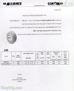

    ωμεν,
    ΰηψι ητιψδ αλμ ξχεν μΰ ξφΰϊι ϊωεαδ αψεψδ μβαι ΰιωεψ εδΰν ξΰεωψ μδημισ ξιγδ μθπγψιν μ ?31/10.5/15
    ζδ δξρξκ διηιγι ωξφΰϊι :
    ϊεγδ
    αψιψϊ ξηγμ ϊβεαδ: ΰιωεψ ωιπει ξιγδ μ 31 μθπγψιν
    μΰ πιψΰδ μι ωϊξφΰ λζδ γαψ, εςλωιε αψφιπεϊ πιψΰδ μκ ωιω ΰιωεψ λμμι μξιγδ ξρειιξϊ αθπγψιν.

    αψιψϊ ξηγμ ΰιωεψ ωιπει ξιγδ μ 31 μθπγψιν
    διδ λζδ.
    αχμρψ ηψιβιν αξλεπι ψιωει, αεεγΰεϊ, δψαδ ΰπωιν ωιπε αφεψδ ηεχιϊ ξ205R16 μ-31 αφεψδ δζε.
    ξλιψ ΰιωιϊ μτπι λξδ ελξδ ωπιν.
    ΰμι θξαεψ ΰξψ αζξπε ωιω με φιμεν ωμ δξρξκ.
    λξδ ζδ ϊετρ διεν?
    μΰ διιϊι αεπδ ςμ ζδ.
    δδπΰδ ωαΰιθιεϊ..

    πλεο μ-2006 (αιφςϊι αςφξι).
    ΰπι ξφθςψ ςγ διεν ωμΰ φιμξϊι μςφξι ςεϊχ ξδΰιωεψ
    εειμιρ 58
    διιμχρ 98

    ζδ πλεο.
    ιω δεψΰϊ πεδμ ωμ ΰβσ δψλα (ξιεςγϊ μξλεπι δψιωει)
    δεψΰδ ξρτψ: 91-0116
    ξετις αδ αζδ δμωεο:
    "αΰτωψεϊλν μΰωψ αλμι ψλα δξφειιγιν αφξιβιν δξτεψθιν μδμο ΰϊ δημτϊν ζδ αζδ.
    16/??/205 (δςψδ ωμι:δξρτψ δΰξφςι μΰ αψεψ - ιϊλο ωξετις 80 -μΰ αθεη).
    31/10.5/15
    235/75/15
    ιω μεεγΰ λι μΰηψ δϊχπϊ δφξιβινδν μΰ ιαμθε ξςαψ μψεηα δψλα, αξιγδ ελο ιω μεεγΰ δϊχπϊ
    λπτεπιν ωιλρε ΰϊ δφξιβιν λπγψω"

    αΰϊψ ξωψγ δϊηαεψδ ΰιο ΰϊ δδεψΰδ δζΰϊ, ΰε δεψΰδ μαιθεμ δδεψΰδ δζΰϊ.
    ιλεμ μδιεϊ ωδιΰ ξξω ιωπδ εμλο ζδ μΰ αΰϊψ.
    ΰν ξιωδε ξφμιη μξφεΰ ΰϊ δξχεψ ζδ ιδιδ ξςεμδ μδψαδ ηαψιν τδ.

    αιψψϊι ΰϊ δπεωΰ ξεμ ΰηγ δξλεπι ψιωει, δδεψΰδ δζε διιϊδ ϊχτδ αωπϊ 92, λψβς αβμμ λμ δαμΰβο ςν πεωΰ δδβαδεϊ εδφξιβιν,δϊχπδ μΰ ϊχτδ .
    μθςπϊ ξπδμ δξλεο ψιωει φψικ μαγεχ ξεμ διαεΰο, αξιγδ εξΰεωψ ΰτωψ μαεΰ ςν δξρξκ ωμ διαεΰο μξλεο ψιωει εδν ιωπε αψωιεο ΰϊ δξιγϊ φξιβιν.

    γτγσ μξςμδ.
    α-2006 διΰ ςγιιο διϊδ ϊχτδ, μτηεϊ αξλεο δψιωει αλτΨρ.
    ξπιριεο ΰιωι εωμ ξρτψ ηαψιν.

    ΰν μΰ ιφΰδ δεψΰδ μαιθεμ, δδεψΰδ ϊχτδ. ΰιο τβ ϊεχσ μδεψΰεϊ δΰμδ.
    δ"αμΰβο ςν δβ'ιτιν" μΰ χωεψ.

    δεψΰϊ πεδμ 116/91 ΰιπδ ϊχτδ ιεϊψ.
    αψαεϊ δωπιν ιφΰε ηεψΰεϊ πεδμ ωεπεϊ αγαψ ψιωεν φξιβιν, λωδΰηψεπδ ξΰτωψϊ ψιωεν ψχ ς"τ 3 ξχεψεϊ αμαγ:
    1. δεψΰϊ ψιωεν ε/ΰε ΰιωεψ ιαεΰο τψθπι μψλα.
    2. ΰεθεγΰθδ
    3. χΰψγΰθδ
    ξςαψ μζΰϊ, ιωπν ξλεπιν ΰωψ ξΰτωψιν βν ψιωεν ς"τ δηεαψϊ διωπδ ωδεφιΰ αςαψ ξωψγ δϊηαεψδ.

    ςγιιο ΰωξη μωιν ιγ ςμ δδεψΰδ δξχεψιϊ.
    ξι ιελμ μςζεψ?

    βν μτπι 15 ωπδ λωωιπιϊι ξιγδ αφεψδ ηεχιϊ, αψλα ΰηψ, μΰ θπγψ, δαγιχδ διιϊδ ξεμ ΰεθεγΰθδ αβψρϊε δξεγτρϊ- ρτψ ςαδ ξΰγ.
    ζδ μΰ ρεϊψ δεψΰεϊ ηψιβιν ωξδεεϊ ϊιχεπιν μρτψ δπΨμ.
    ψΰιϊ δεψΰδ ωξαθμϊ ΰϊ δδεψΰδ μβαι δΰτωψεϊ μωιπει?

    δεγςδ ξ-CF ωξφΰϊι αψωϊ(ωιν μα μδγβωδ αΰγεν).
    μξιθα ιγιςϊι, μαγ ξΰεθεγΰθδ ΰεωψδ βν ϊελπϊ χΰψγΰθδ, λωΰιωεψιν τψθπιιν ξΰϊ διαεΰο βν λο πιϊο μΰωψ(αλτεσ μΰιωεψ ΰξιϊεϊ δθετρ, λο ιω ζιετιν αωεχ).
