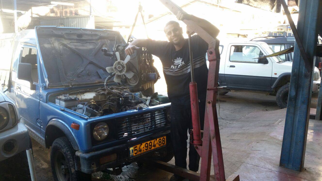

    370

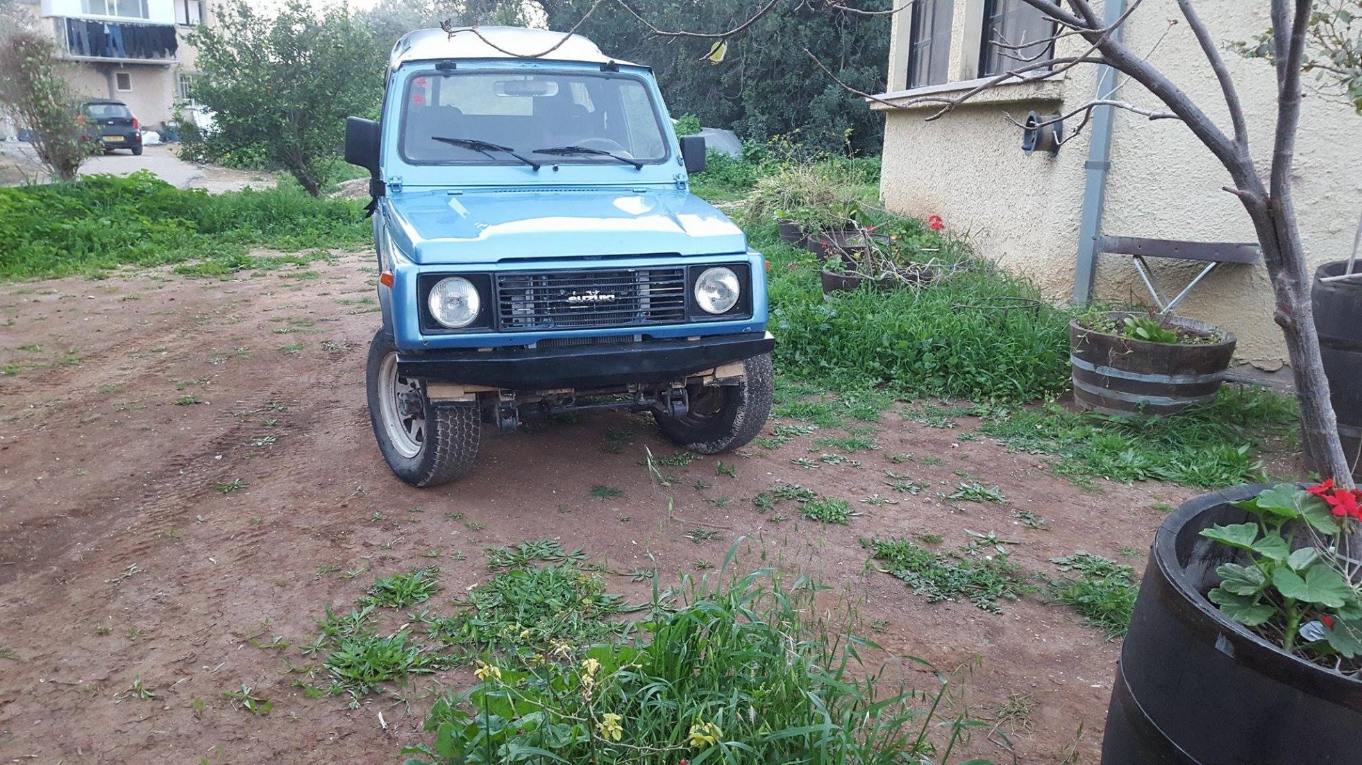

    бшйшъ озгм соешай ашек 88

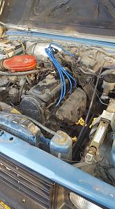

    чрйъй мфрй лод зегщйн соешай аешк лзем щръ 88. йеъш рлеп тщйъй тмйе дзмфд тм соешай 96 смймйн фъез.
    доцб щме меош аъ жд боймйн тгйреъ сбйш. йщ дшбд бод мдътсч
    ма чште аеъе бщиз абм вн ма ийфме бе лое щцшйк
    жд дбзеш(дшлб еарй ) ойен дчрйд. тг тшг рстъй мдбйа аеъе.

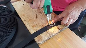

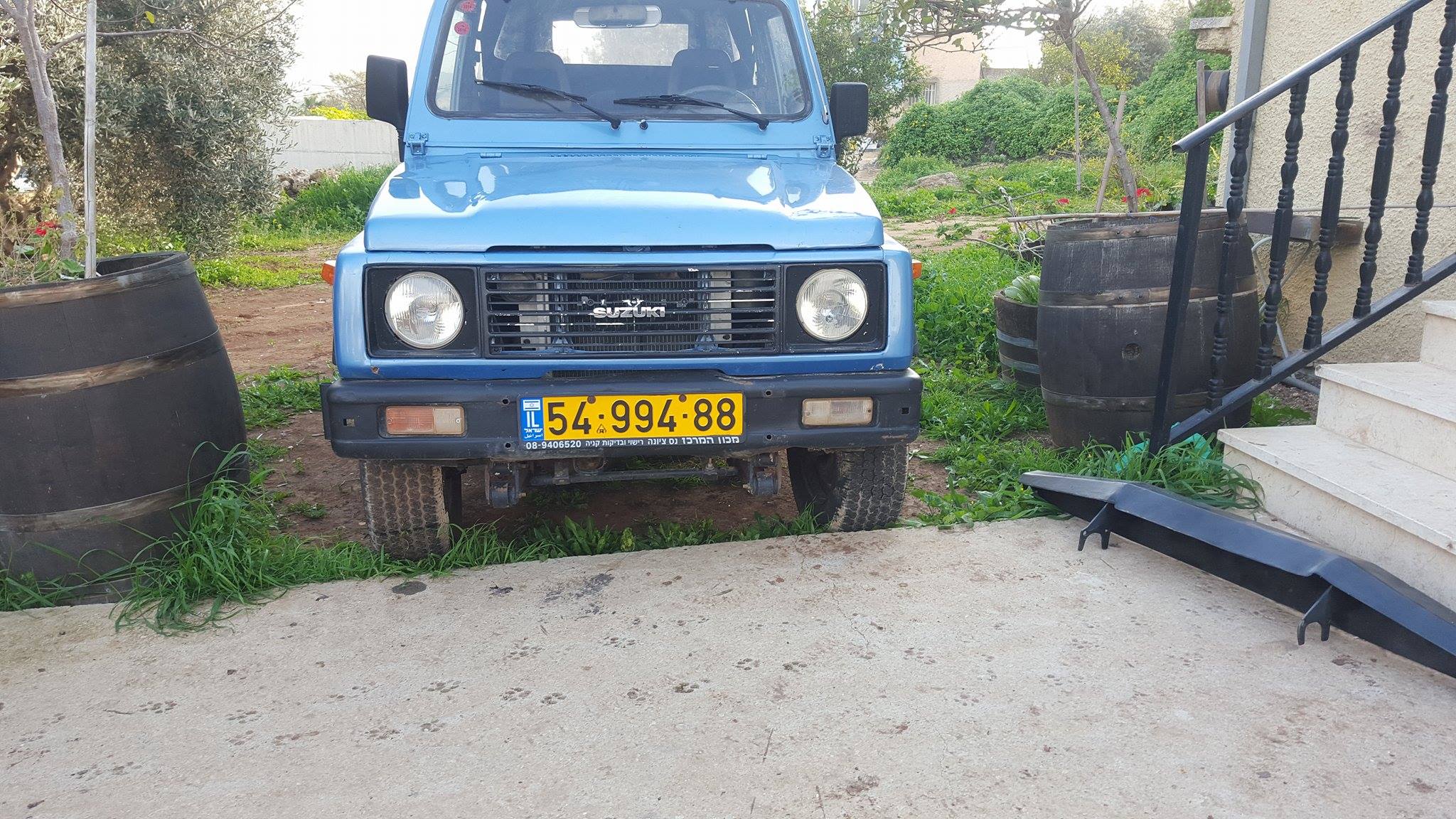

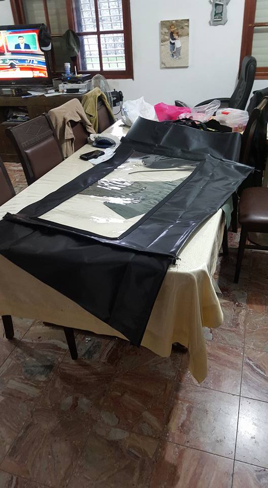

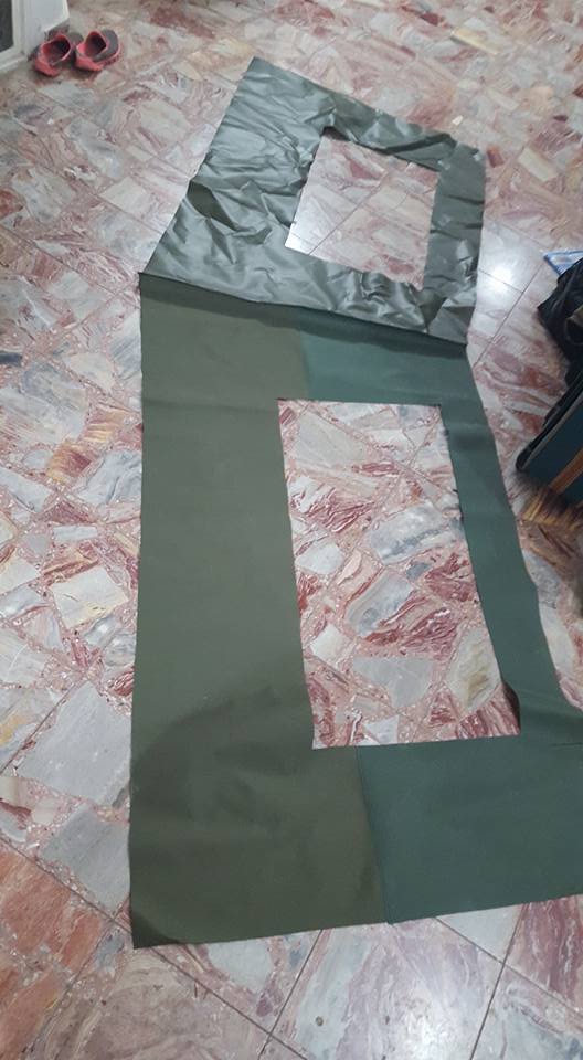

    аж ллд дфззеъ рйшаъ иебд йщ чцъ тбегд .
    дсшрйн боцб ма ождйш блмм дшбд зефщйн, ржймеъ, ебшчсйн шзора мйцмп. шч ощевт йлем мрсет тм жд.
    зефщйн бгшййбщфийн жд оймд всд .
    бчйцеш дбрън мод арй зеъш..
    цшйк мтбег еодш.
    дййъй зййб мийем ллд мфрй дщвтъ.

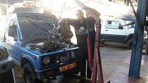

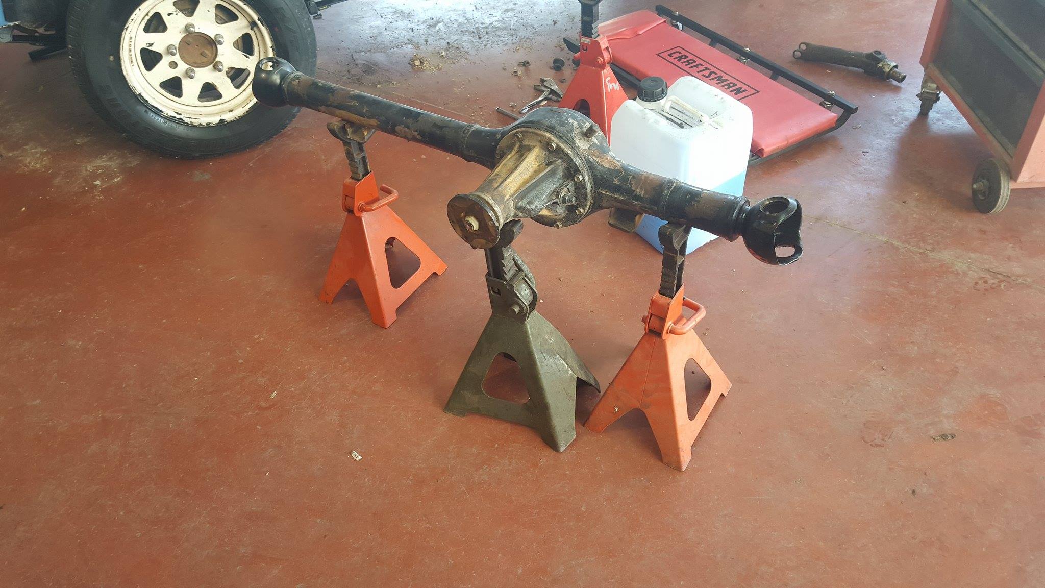

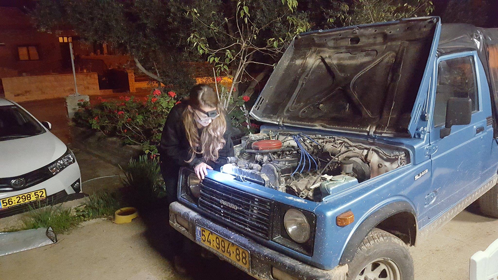

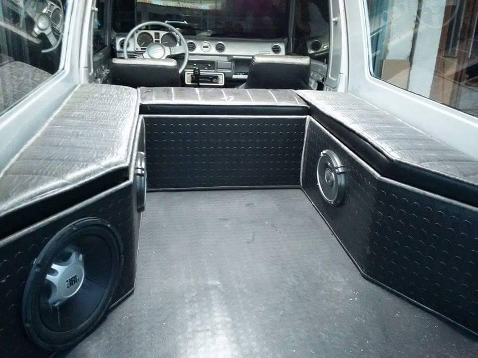

    дсоешай збйб оаег ейщ феирцйам иеб оаег маеие лйфй .
    оишъ фшейчи дщйфех пщйгшев- шлб мийемйн лфйн, мийемйн йеойн щмещд богбш обмй гавд, ма ощеишйн бгшк ема одгшк тцод .
    ллд щдеа ма йдйд ощефш блбгеъ абм йдйд аъ од щцшйк. евн ойгй фтн рсйтеъ мзбшйн тбегд еламд бфарп.
    джоръй оайбй зеий дцъд щм ngk азмд щм зеийн тещйн тбегд оощ иебд ошвйщйн аъ дщйфеш

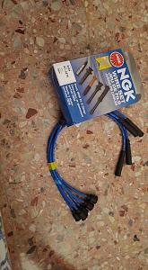

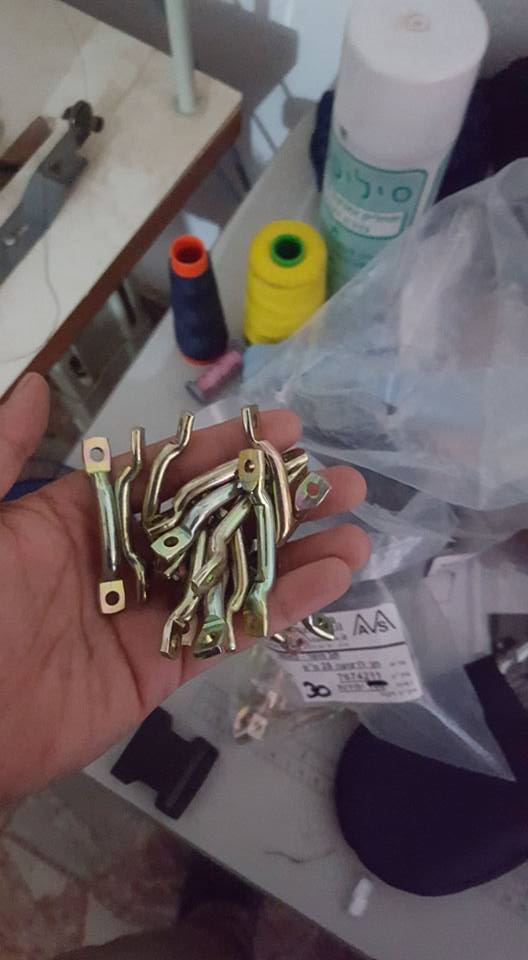

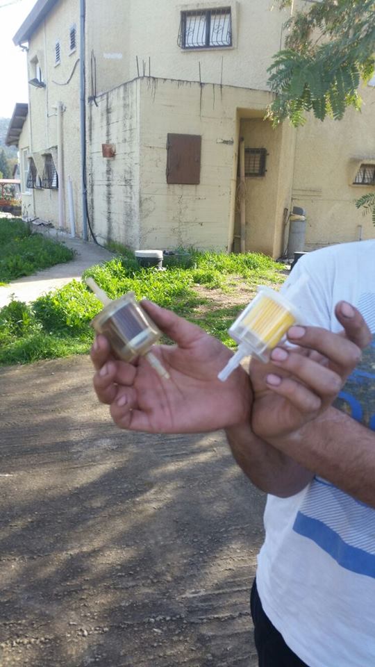

    дбшжри щдйд тм дшлб ма бойгеъ дрлереъ бмй змереъ бмй аийод бчйцеш бгйзд . ожм щмй щйщ мй аоа амефд!!!!!!
    ъефшъ очцетйъ бойезг тн дгбшйн доаег чщйн
    джоръй аъ лм дзмчйн шцетеъ зжчеъ оаег, "бг" PVC ,тег "бг" тбд ещчеу мзмереъ, шйцшцйн, счецйн,
    афйме чрйъй ома ома ъефсрйн мшцтеъ ооълеъ щщеп брс цйерд (мой йшцд мгтъ бтъйг оайфд черйн ламд ).
    афзйъ бгйбешйн еаъп мъоереъ мгбш бщой .

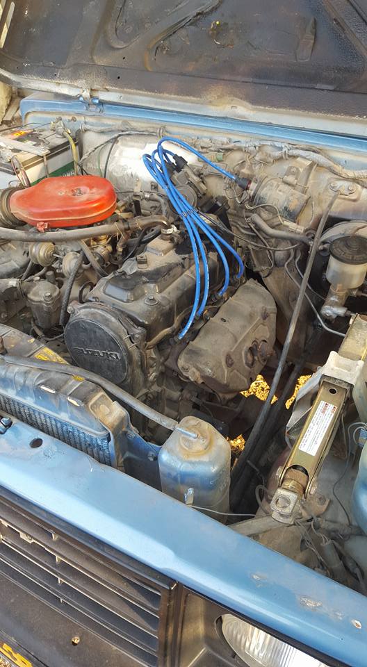

    ъаойре ае ма дшгйаиеш щдйд тм дшлб дйд очешй .
    еарй ма оълеп очешй боебп биеб щм доймд очешй очешй щръ 88 д' йщоеш

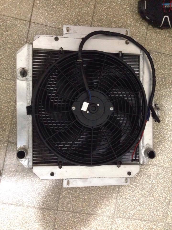

    аж йщш мтйрййрйн двйт амй шгйаеиеш згщ гргрщ тн еерид зщомйъ щм low range off road
    шч диеб бйеъш овйт ме азшй лм дщрйн щтбше тмйе.

    дзбшд дамефд ма ощайшд аеъй мбг егеавъ мтжеш мй мдшлйб
    дамишриеш дзмйи мдзжйш аъ рщоъе мбеша аж дезму вн амишриеш оевгм 105 аофш йаддд бййбй

    мзмчйн дйеъш зщебйн дорет ма дйд бщйае
    аелм щоп чцъ змщ дйд цшйк мтщеъ иййойрв ощабъ ойн ощабъ гмч рчей елйееп чшбешиеш етег лод гбшйн
    евн дйд оштйщ лйееп щсъеойн ллм дрйшад ма дъточъй бреща

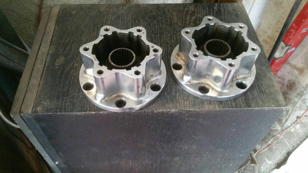

    дезму морет щм сеейфи тм дгшк тщйъй чмах ойсб мзх озж"щ, дему мчшбешиеш щм себаше, фймиш аейш фъез щм K&N , ъещбеъ орет , вмвм ърефд , фмавйн щоп фймиш ... дбрън мап арй зеъш.
    дмфъй вн гшййбщафи олшжй (дазешй бгшк) ещорйн блм дшлб .
    жаъ дджгореъ мдегеъ мгечиеш оешй тм дтжшд длеерд баоъ щжд овйт мсежечй деа осфш 1

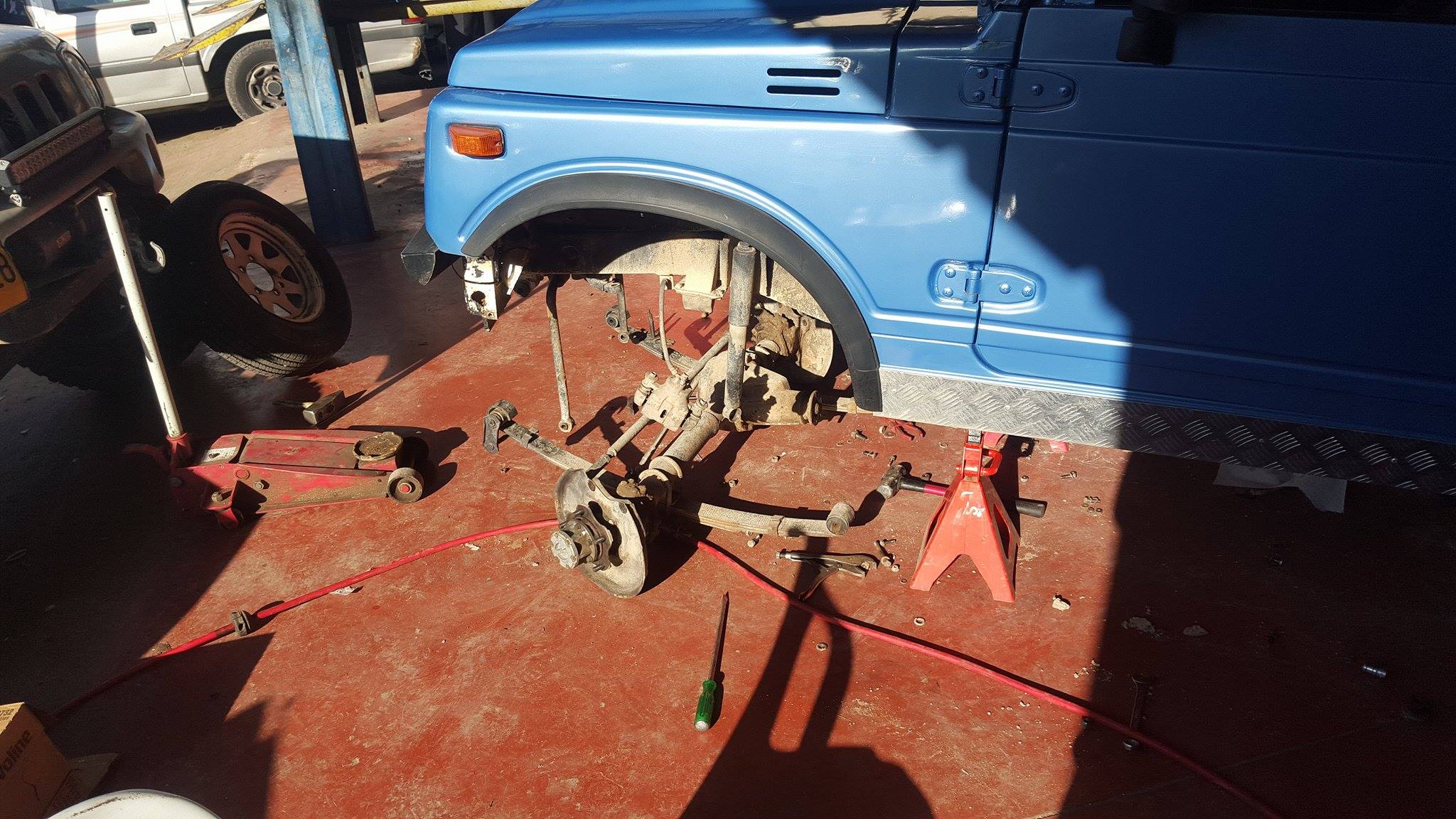

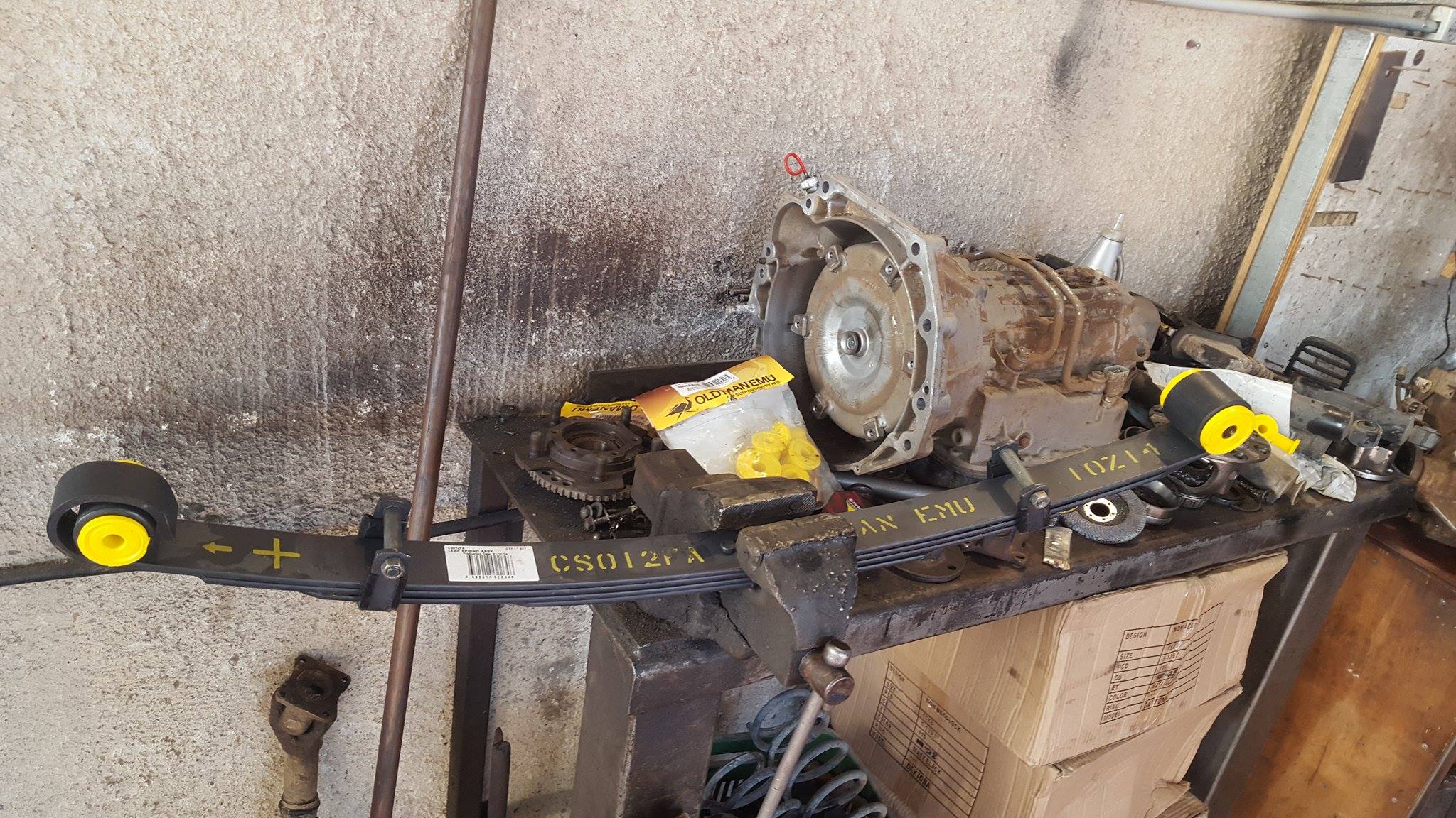

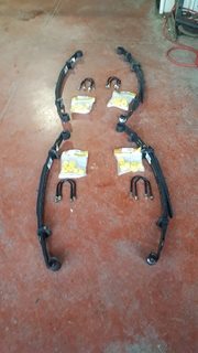

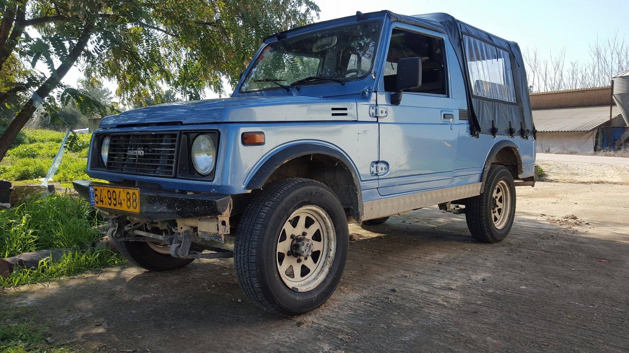

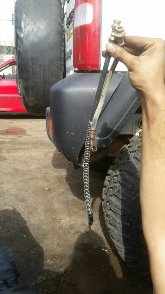

    йщ ламд щйзмче тмй абм диобеп дчйгой дочешй щм дшлб ма митой
    лод ожм щйщ збшйн "дщамъй" (ма боишд мдзжйш мтемн) иобеп чгой озбш, йфд йеъш езжч йеъш.
    тйрййп чмйм щм 4 бшвйн мфшч аъ дйщп емдшлйб аъ дзгщ

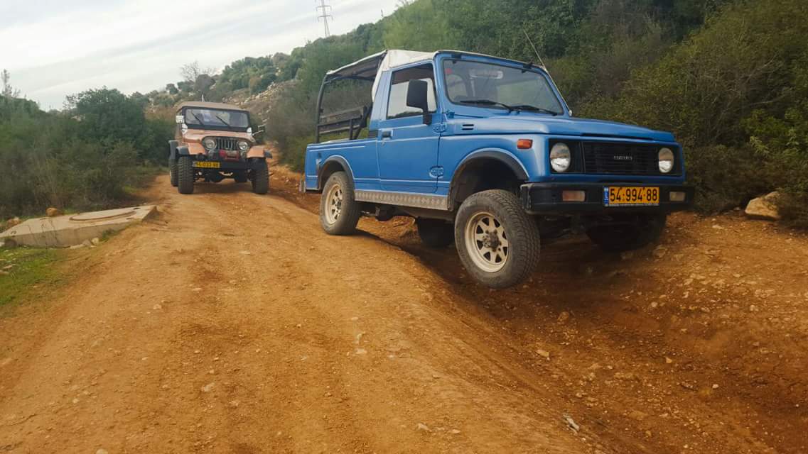

    вн цойвйн дземфе дчегойн дйе айфщде бйп ъзймъ 2012 мсеу 2011
    оцаъй тйсчд иебд фд баъш тм си цойвйн щйшге овйойрй щръ 2016 згщйн згщйн. дйе йеоййн тм дшлб б 800 щчм. щеед..
    мез щтерйн дйщп дйд щбеш, етлщйе йщ мез щтерйн згщ. тн ог см"г елм дрешеъ тебгеъ йефй иефй.

    амгш вймтг в. е godfathter ъегд шбд
    тчб доцб дозшйг щм дсшрйн бйп ан жд зефщйн ржймеъ бшчсйн еле'.. евн бвмм щдн сшрйн цшйн
    двйтд дзмид мжшеч аъ дсшрйн дцшйн мбшжмйд дчшебд.
    чцъ озщбд майже сшрйн мтбеш . соешай шзб ае сшрйн щм вйойрй. тмъд вн дозщбд млод швтйн тм сшрй ийеид.
    абм жд шлб йен йен, ема цшйк аъ дщвтъ дже.
    олйееп щйщ омай змчйн вгем йеъш мвйойрй едн азмд щм сшрйн.
    чцъ йеъш шзбйн осшрйн щм соешай шзб . дфрйеп дчйгой деа дйй фрйеп ддйвей йещб вбед йеъш
    ебшчсйн отемйн езмчйн згщйн йеъш цйшйеъ,отшлъ дйвей, айбш щмйщй бтм 50K чймеоиш .
    лм тбегъ ддъаод ртщд ацм оешй овймез дъещбеъ дйщреъ едъаод щм дзгщеъ.
    ещйфех дсшрйн озжшй щоп ойсбйн еорвбйн згщйн .
    ллм дрйшад щбет дба дшлб рйлрс атглп бдощк
    едлй зщеб йдйд аобшчс решомй щйещб тм дсшп дазешй ема ъеу бишрсфш
    дсшрйн рйшайн огдйн айп мй ъоереъ арй атмд бдощк

    деерид щм Flex-A-Lite, тег ма зйбшъй аеъд мзщом.
    тбшд дозщбд мзйжеч сшрйн. абм айп итн, арй рйщаш тм цойв ойгд очешйъ. аемй бтъйг атмд мойгд 215 .
    аж айп итн мдесйу ощчм тм дсшп.
    оъмйн лоебп рщаш тм тмйн.
    лрйшад вн азмйу аъ дтмйн мтмйн щм аемгоп. тщйъй рсйтъ обзп тм соешай чцш,
    тн аемгоп. едшлб оърдв оощ йфд ерез , ма вбед ойгй ма шк ойгй. чйи гйй оаежп ерез ..

    азмд щм зеийн ъек щбетййн щмещ двйте амй мбйъ
