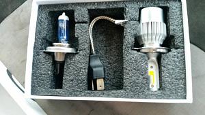

    https://www.ebay.com/itm/2x-Universal-C6-H4-LED-Hi-Lo-bead-Headlights-Conversion-Kit-72W-3000K-Warm-White/252615055515?hash=item3ad107d89b:g:JBcAA OSw9mpaG8XW&vxp=mtr
    ΰαμ λΰξεψ ςεγ μΰ πιριϊι ΰεϊν, ΰεμι ςγισ ωϊιχη ξξπι εΰν δν θεαιν ΰζ ϊζξιο ςεγ ζεβ ...

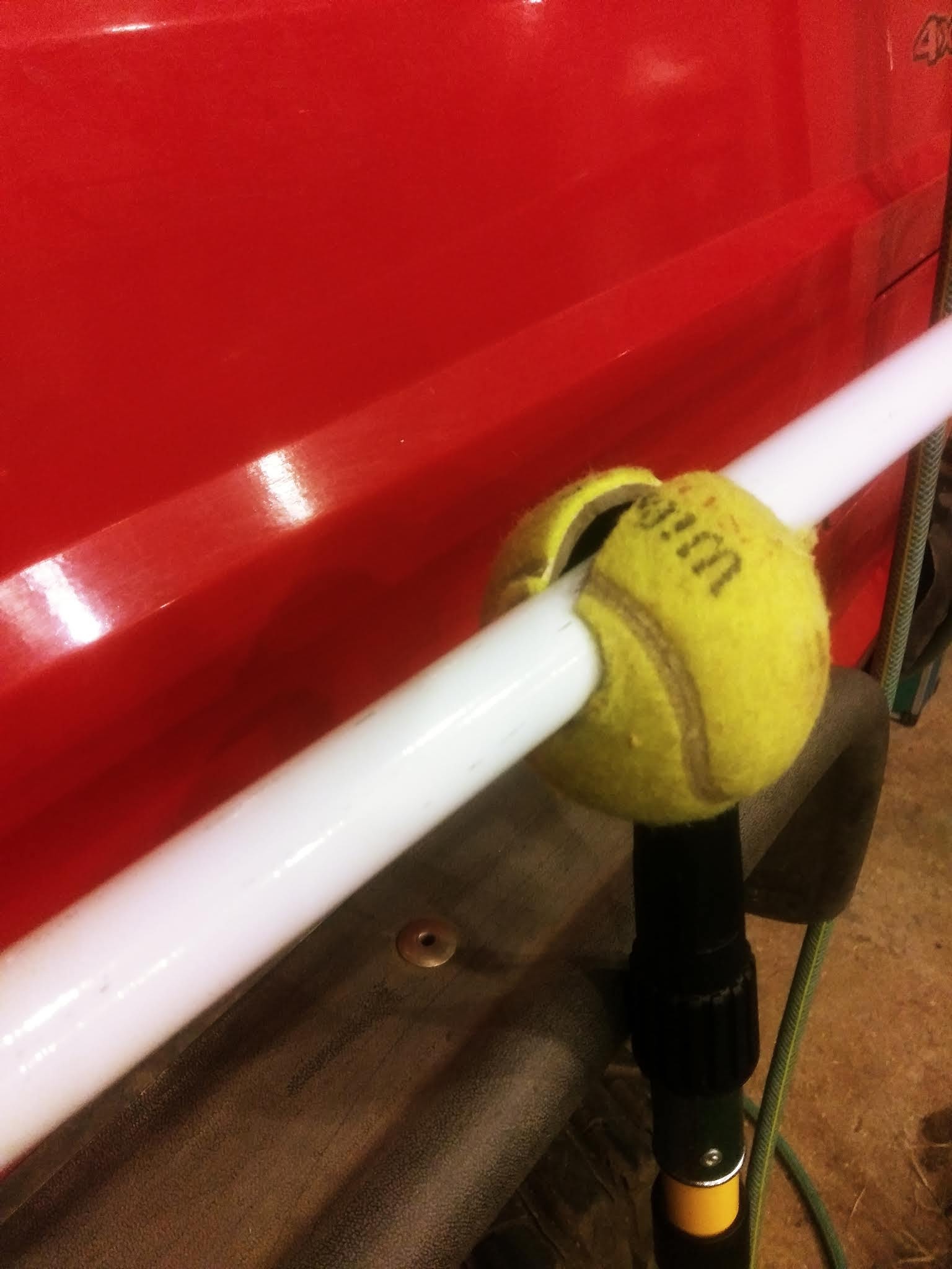

    παγχδ λαψ.
    δπεψεϊ ωπγα δζξιο χιαμε αξαηπι δωεεΰδ αψωϊ λψβς ΰϊ δϊεφΰεϊ δλι θεαεϊ ξαηιπϊ μεχριν.
    ΰαμ πεψεϊ δμγ αβεεο 3000χμεειο, ζδ μΰ βεεο μαο ην... ζδ ξξω φδεα λαψ.
    ϊξεπδ μδωεεΰδ ξεμ πεψϊ δμεβο ωμ ΰιλεϊιϊ ωμ ΰερψν αβεεο 4300χμεειο.
    ΰπι αλμ ζΰϊ ΰπρδ αμιμδ μαγεχ ΰϊ ςεφξϊ δϊΰεψδ ψχ λγι μδαιο ξδ δμγ ιεγς μϊϊ μςεξϊ δμεβο αψξδ βαεδδ.

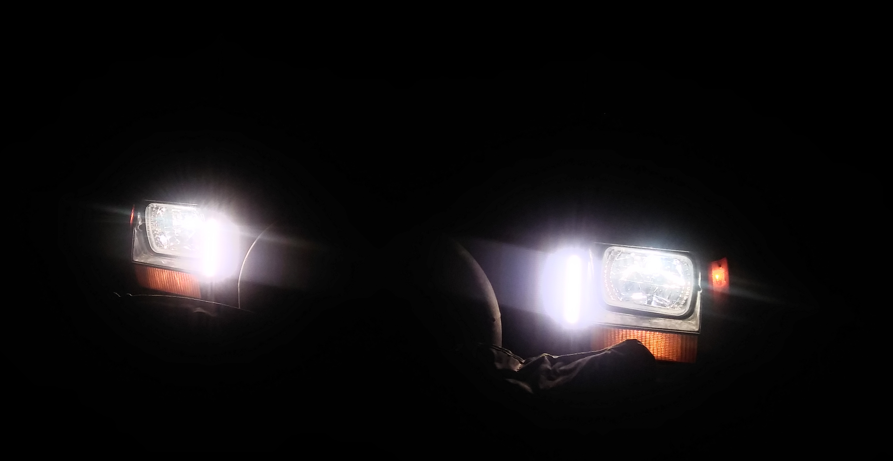

    αψιψϊ ξηγμ ϊβεαδ: ξϊηιμιν ξηγω: φ'ψεχι (XJ) ιγπι ξεγμ '96 λψλα θιεμιν

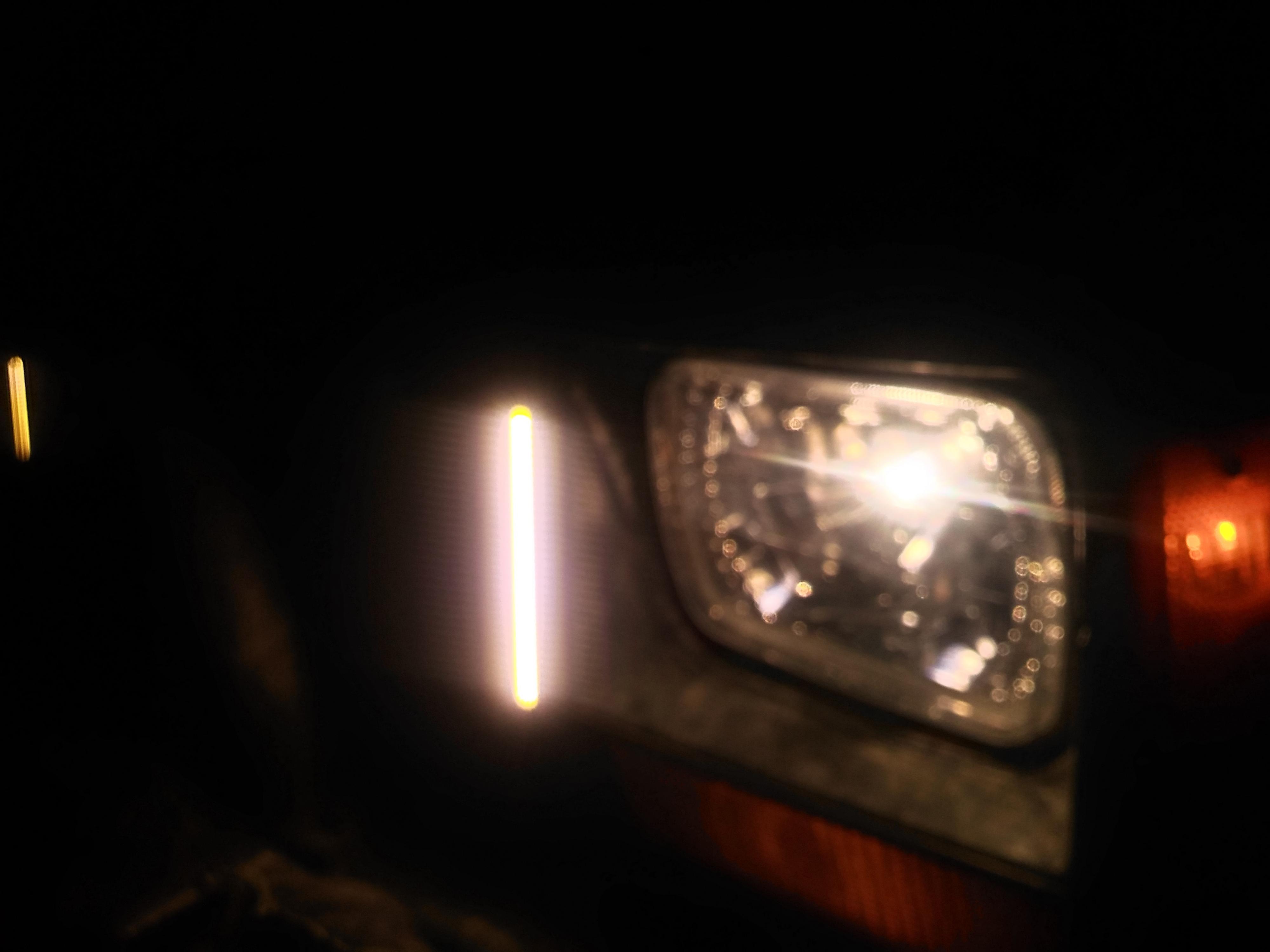

    αφ'ψεχι ιω ΰεψ ηπιιδ απτψγ ξδτπρ δψΰωι εδεΰ ςεαγ.
    τρ δμγιν ξεϊχο απερσ, λκ ωμΰ πψΰδ μι ωιω ςν ζδ αςιιδ.
    ΰπι μΰ ιεγς ΰν ζδ ξρτιχ αϊεψ "δγμχϊ ΰεψεϊ αιεν", ΰαμ δεΰ αδημθ πελη ...

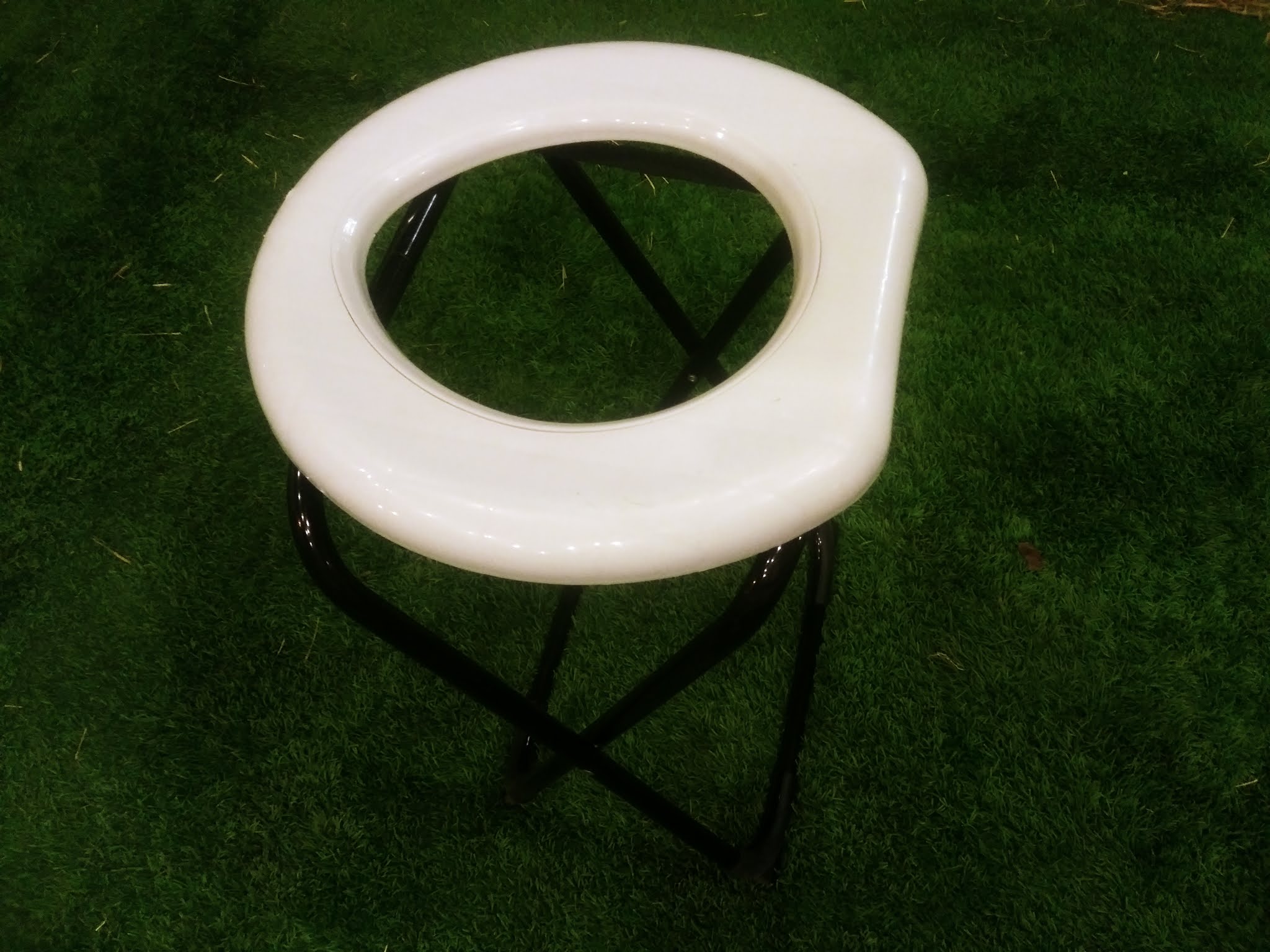

    μχψΰϊ δθιεμιν δβγεμιν δαΰιν ςμιπε μθεαδ (ωαες μγψεο εΰζ ωαες μφτεο), δβις δζξο μδωμιν ΰϊ δηρψ μλγι ξχμηϊ ωθη ζεβιϊ ξτεΰψϊ
    μξδ ζεβιϊ ? λι ΰπηπε μψεα ζεβ, εζδ βν δψεηα δξιπιξμι ωξϊΰτωψ αμι μδϊηιμ ςν χεπρθψεχφιεϊ ξεψλαεϊ. δαπιιδ ξαερρϊ ςμ ωιξεω αηεξψιν εημχιν τωεθιν εζεμιν εδϊεφΰδ χμιμδ εξρτχϊ (ΰεϊπε) μημεθιο.
    ςμ ηιξεν ξιν διε λαψ γιεπιν ΰψελιν. ξαηιπϊπε ΰν δξιν μΰ ξρτιχ ηξιν αςψα, ΰζ λπψΰδ ΰτωψ μεεϊψ ςμ ξχμηϊ ξξιμΰ
    ξωΰαδ ΰεθεξθιϊ (ςν τψρερθθ) δβιςδ ςν δψλα, ξιλμ 40 μιθψ χιιν λαψ ξζξο, ΰζ λμ ξδ ωπωΰψ ζδ λξδ ωτφεψιν, δλι λισ
    δειμεπεϊ πψλωε ξΰιιρ, 2 ειμεπεϊ ρθπγψθιιν αΰεψκ 2.40 λμ ΰηγ, πϊτψε μλγι ιηιγδ ΰηϊ εΰζ χεφψε αλ-15 ρ"ξ λγι ωδειμεο μΰ ιβις μχψχς ειϊξμΰ αευ. δξεθεϊ πψλωε ΰσ δν ξΰιιρ, 2 ξεθεϊ θμρχετιιν (πςιμδ λξε ξεθεϊ φαιςδ) ε- 2 ωδν ημχ ξςψλδ ςν 2 τιπεϊ. μΰηψ δϊΰξεϊ χμεϊ ςν μγψξο δξεθεϊ ξϊηαψιν ειεφψιν "η" ψηαδ, δπδ λκ:

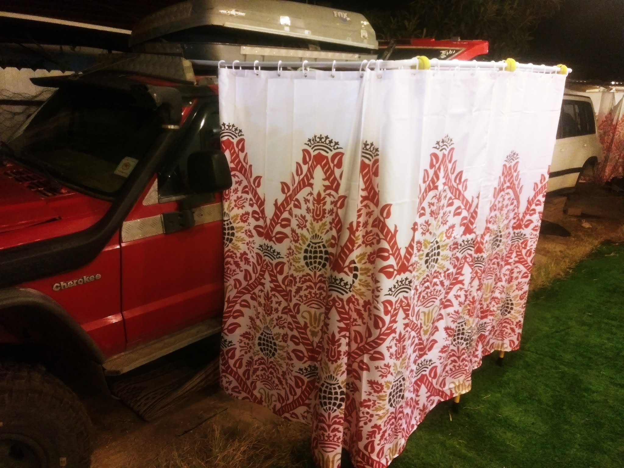

    ΰμ χεψεϊ δΰεψκ ωμ ωμγϊ δββεο ηιαψϊι ωμεϊ μτπι εΰηψι ξζεεγϊ δββ (εμλο ξβαμϊ δψεηα, μΰ ωΰπι ξϊμεπο ...), εγψλο ξωηιμιν (αωθη) ΰϊ δξεθεϊ δθμρχετιιν, δπδ λκ:
    λξεαο ωδξεθεϊ δΰμε γι γψγμ'δ, εμλο δερτϊι ϊεξλιν ξξεθεϊ φαιςδ ωξξιμΰ βψιν αξζεεγϊ δββ (μθεαϊ ψωϊ δφμ, δβψμπγδ, εςλωιε βν δξχμηεο). μθεαϊ δηιαεψ δχψαϊι 3 λγεψι θπιρ (ΰμ ϊβμε μρψιπδ, ωμΰ ϊϊςφαο ςμι ...) λκ ωπιϊο μηαψ εμπϊχ ΰϊ δϊεξλιν αχμεϊ αζξο δδχξδ λγι μτψεω ΰϊ δειμεο μΰεψκ δξεθεϊ. μΰηψ δδχξδ ΰιο φεψκ μβςϊ αϊεξλιν. ελλδ ζδ πψΰδ:

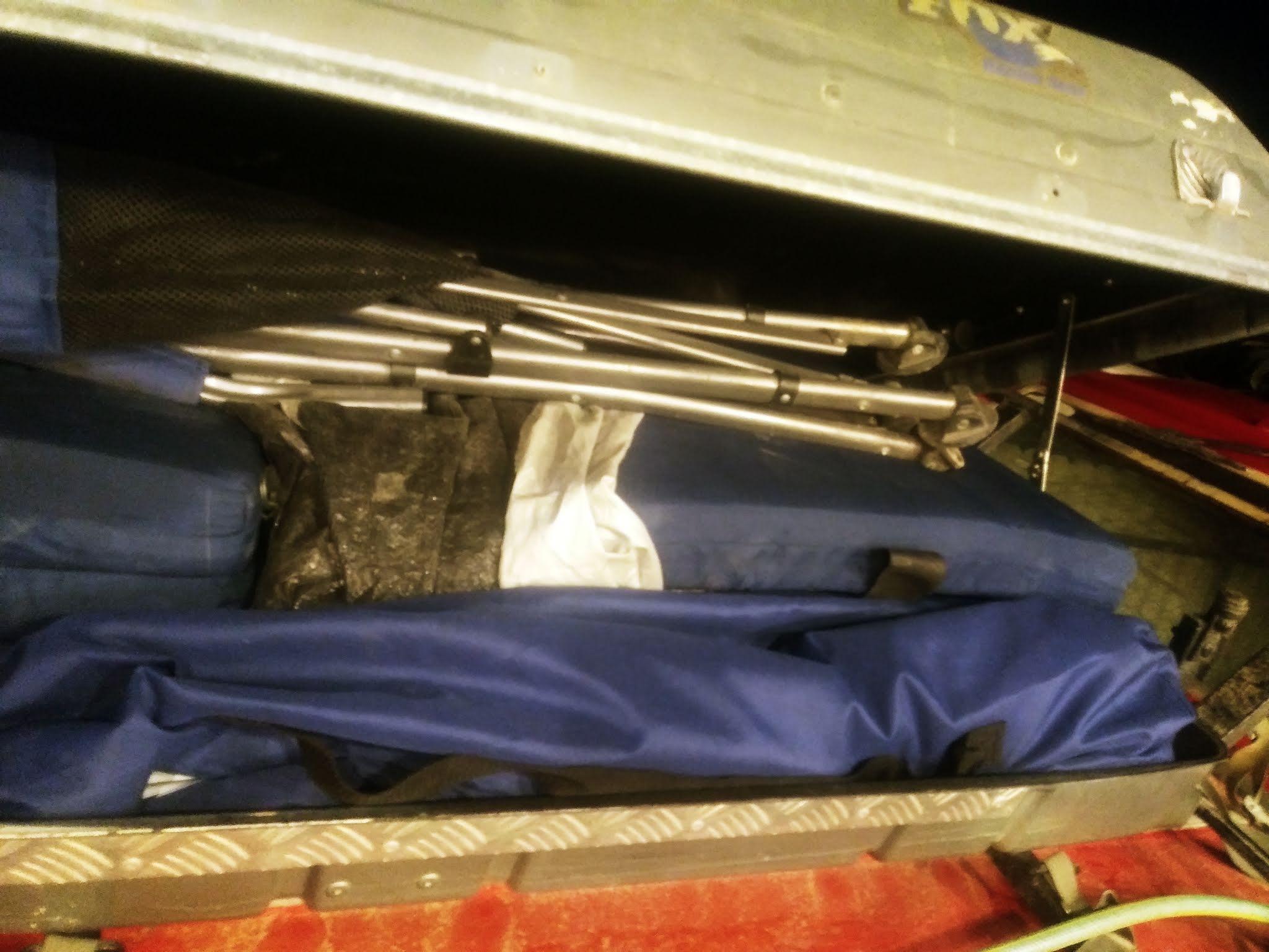

    ψΰω δξχμηϊ παηψ αδϊΰξδ μλξεϊ δξιν δξεβαμϊ, λμεξψ λζδ ωμΰ πωΰψ τϊεη μδϊτπο ξϊηϊ μξιν... εδεΰ ωιξεωι βν μωθιτϊ λμιν... εΰωΰιψ μχεψΰ δπΰξο μπηω ξδιλο πψλω
    δδχξδ ωμ λμ δςρχ μεχηϊ τηεϊ ξ- 5 γχεϊ απηϊ ς"ι ΰγν ΰηγ, τιψεχ εΰηρεο ϊεκ 3 γχεϊ - ξψλζιν ΰϊ δειμεο ςμ ΰηγ δξεθεϊ, ξφψτιν ΰϊ ιϊψ δξεθεϊ εξβμβμιν λξε ΰεδμ δωημδ. λμ δςρχ, λεμμ λγεψι δθπιρ, πΰψζ αϊεκ ϊιχ ωμ λρΰ ωθη ωηιλδ ζπεη μιεξε αξηρο, δπδ λκ:

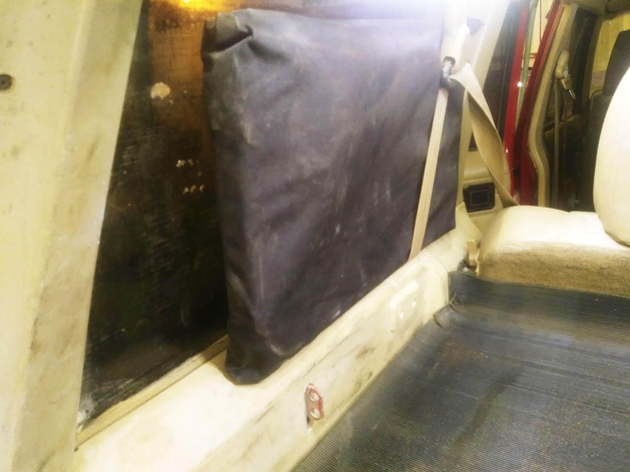

    ξχμηεϊ αθιεμ ΰψεκ ξφψιλεϊ ιλεμϊ "ϊγμεχ" ξιν αγψκ, εμων λκ ιω αςψλδ φιπεψ ξιμει (ΰεϊε ΰηγ ωμ δξχμηϊ) εξϊΰξιν μλμ ρεβι δαψζιν δπτεφιν. απερσ, δερτϊι ιλεμϊ ξιμει ξιν ξαχαεχιν/β'ψιχπιν. ζδ ΰξπν τηεϊ πεη εξδιψ ΰαμ ηωεα ωιδιδ μξχψδ δφεψκ. λλδ ζδ πψΰδ:
    εΰηψεο ηαια ΰκ μΰ τηεϊ ηωεα, φιεγ χας εεϊιχ αφ'ψεχι ωζελδ ρεσ-ρεσ μλαεγ δξβις με

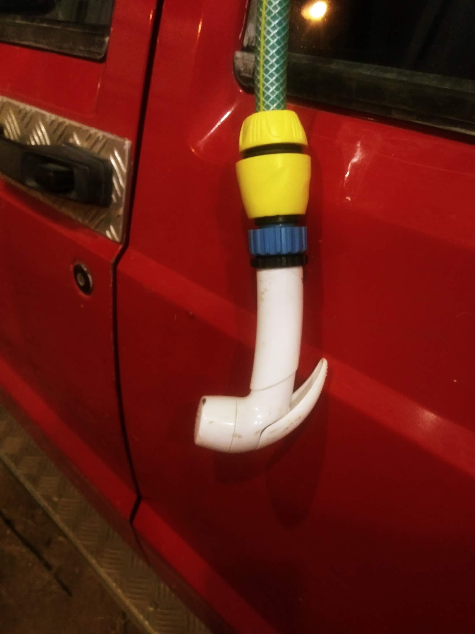

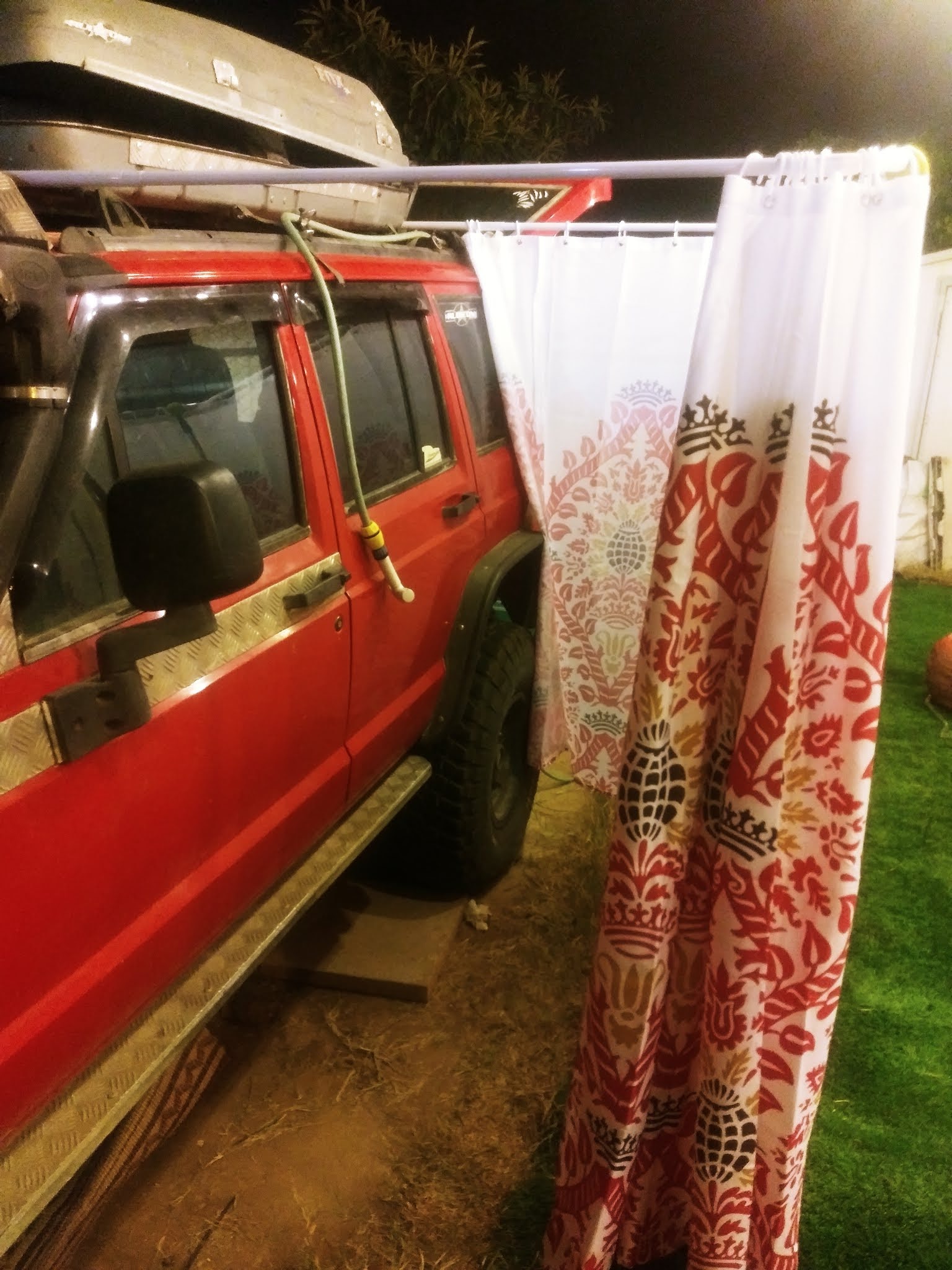

    δςμεϊ δλεμμϊ ωμ δαπιιδ δπεληιϊ διϊδ λ- 300 ζεζιν εςεγ χφϊ ςαεγδ, εδπδ ςεγ βιζψδ δεμλϊ εξεφΰϊ ΰϊ δτϊψεο δδεμν ςαεψδ. ΰπι αθεη ωιδιδ ςεγ ξχφδ ωιτεψιν ΰε ωπιιν ΰαμ αρδ"λ ΰπι ξψεφδ ξδϊεφΰδ
    ΰζ ξδ διδ μπε λΰο (ΰν πηζεψ μλεϊψϊ): ψλα ςν πεηεϊ ξρτχϊ ςαεψι, ςαιψεϊ ξφειιπϊ, ςμειεϊ ωεθτεϊ ραιψεϊ αζλεϊ ξςψλϊ δβζ, ξχψψ εξιλμ ξιν ωμ 40 μιθψ λμ ΰηγ, ξθαη ωθη ξγεβν, ξχμηϊ εωιψεϊιν, φιεγ μμιπϊ ωθη εβν ιλεμϊ μιπδ αϊεκ δψλα... ΰιζδ λισ ωδϊλπιεϊ ξϊβωξεϊ
