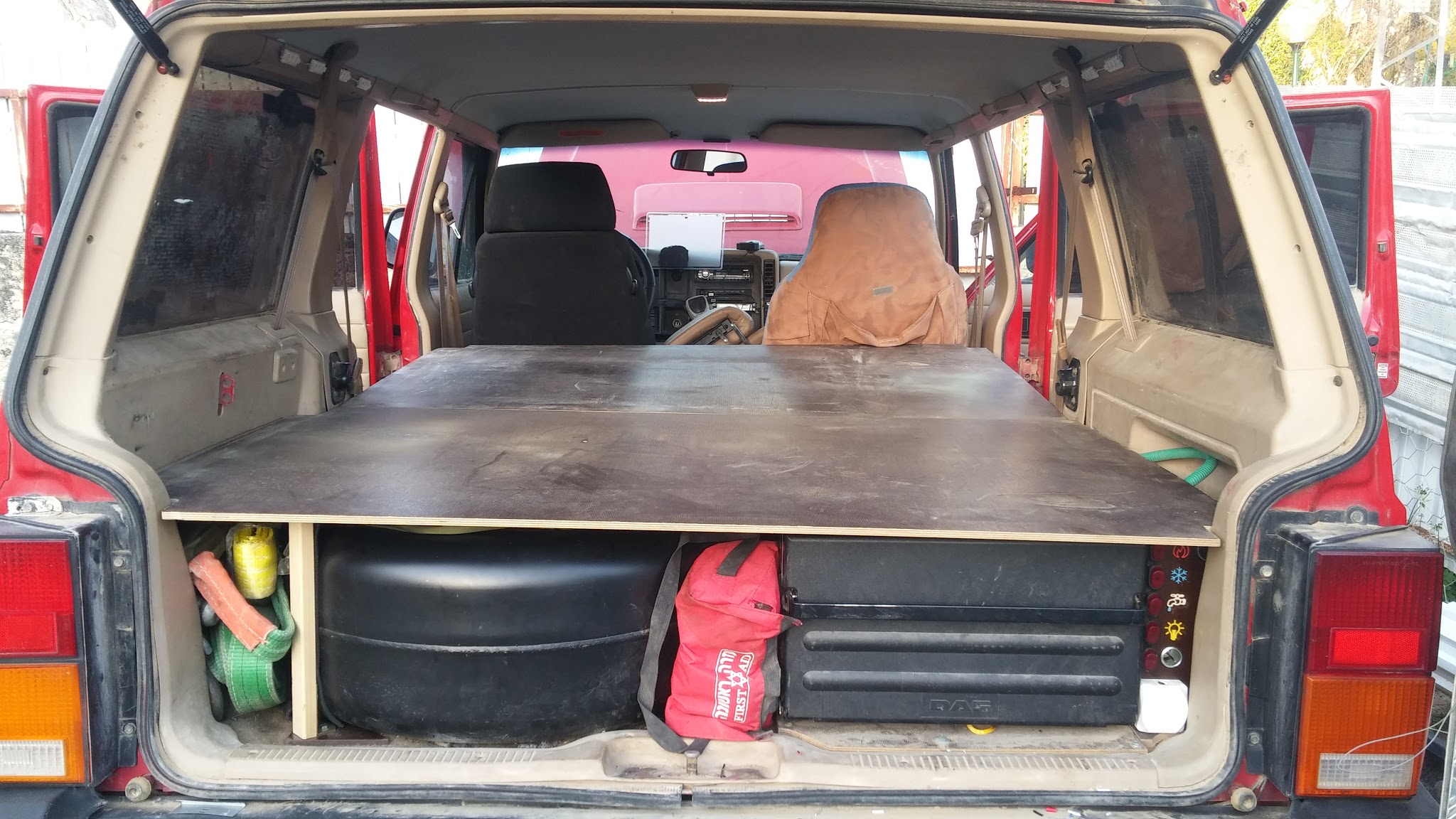

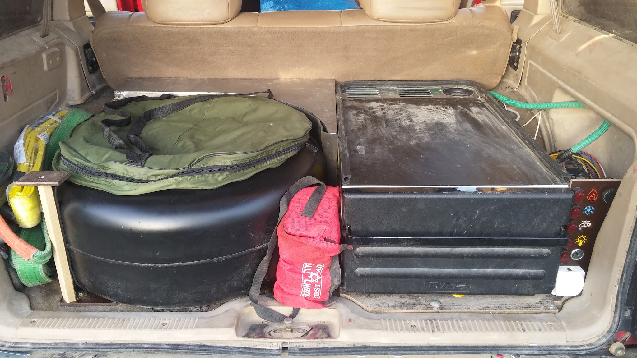

    μχη χφϊ ιεϊψ ζξο, ΰαμ δπδ, ξϊχγξιν:
    τΰπμ δτιχεγ ηεαψ ελμ δτεπχφιεϊ τεςμεϊ:
    1. θψξερθθ μξχψψ (ξρϊϊψ ξιξιο μξςμδ)
    2. αψζ βζ μαιωεμ, ςν ρβιψδ ΰεθεξθιϊ ΰηψι 3 ωςεϊ (λι ΰπι ςωει μωλεη)
    3. ξχψψ, αϊερτϊ τιχεγ "θεψαε" (3500 ρμ"γ αξχεν 2000 ρμ"γ) μξωκ ωςδ εηφι, ΰη"λ ςεαψ ΰεθεξθιϊ μξδιψεϊ δξιπιξμιϊ ωμ 2000 ρμ"γ (μξδ ? - ωεα, λγι ωμΰ ΰωλη ΰϊ δξχψψ αξφα "θεψαε"
    4. ξωΰαδ ηωξμιϊ μξιλμ δξιν (μωθιτϊ λμιν ηρλεπιϊ, ξχμηϊ)
    5. ϊΰεψδ μαβΰζ' εραιαϊε (ςεγ πηζεψ ΰμιδ)
    6. ξξιψ 220V (δξξιψ ςφξε ξρϊϊψ αιο δξχψψ μξωςπϊ δρτρμ δΰηεψι)
    7. ωχς αιϊι 220V ξεβο ς"ι "ξλρδ ιμγιν"
    ελκ πψΰιϊ ψφτϊ ϊΰ δξθςο:
    ΰζ ξδ διδ μπε (ξιξιο μωξΰμ):
    1. μεη τιχεγ
    2. χεξτψρεψ μπςιμδ δχγξιϊ
    3. ξχψψ ξβιψδ 40 μιθψ
    4. ξξιψ ξϊη 1000 εεΰθ ριπιιν
    5. ϊιχ ςζψδ ψΰωεπδ
    6. ξιλμ ξιν 38 μιθψ
    7. ξιλμ βζ 70 μιθψ
    8. ΰεδμ πεηεϊ/ωιψεϊιν (δςιβεμ διψεχ ξςμ ξιλμ δβζ)
    9. ψφεςεϊ βψιψδ, ωΰχμιν, ξιπι ΰϊ ητιψδ

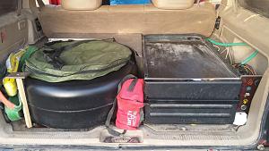

    εςμ λμ ζδ ΰπι ξωμν αψφτδ λτεμδ αβεαδ 30 ρπθιξθψ.
    λκ ζδ πψΰδ ςν δψφτδ δλτεμδ:
    εψξζ μαΰεϊ (λψβς ψχ ξεπη αμι ςιβεο ξρεγψ - "μδξηωδ αμαγ" ...

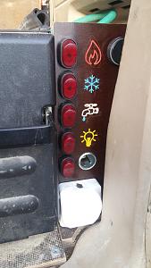

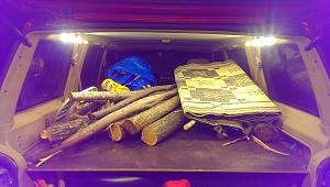

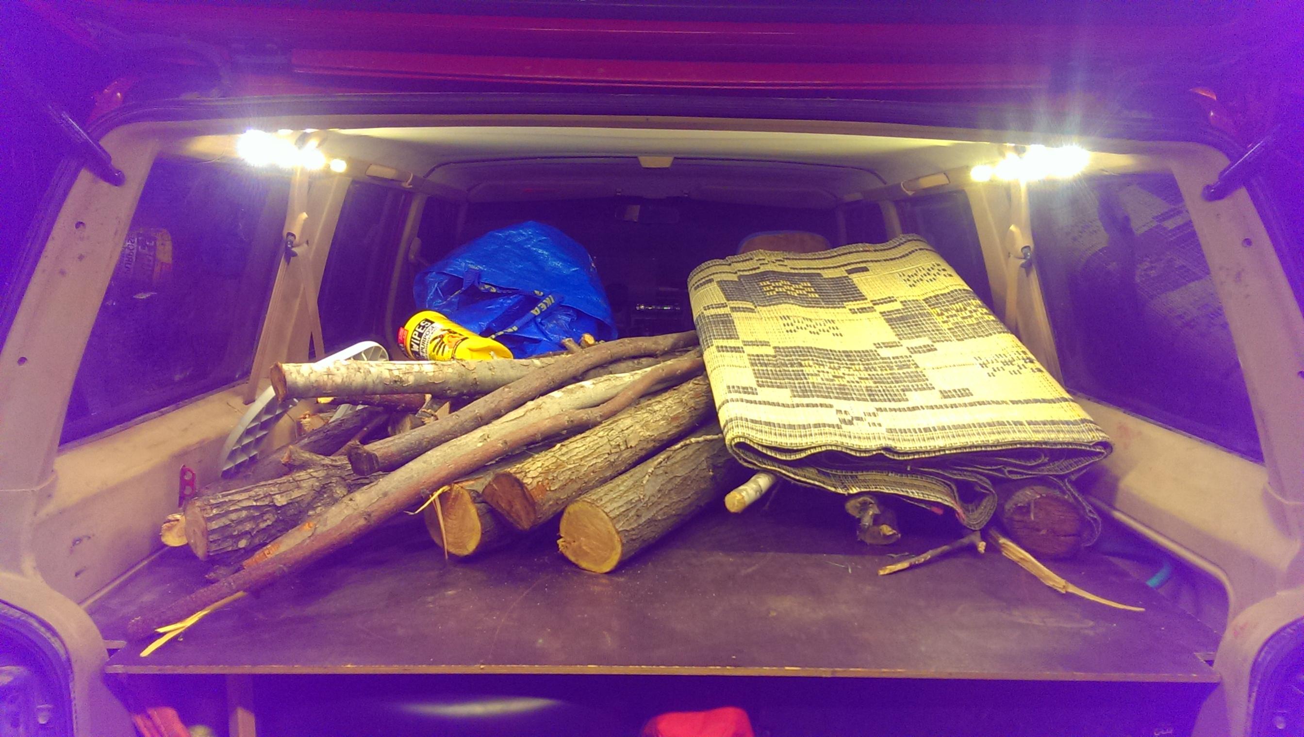

    ϊΰεψϊ ϊΰ δξθςο ξεψλαϊ ξμγιν ωμ ΰεψ ην ιηριϊ (4300K ΰν ΰπι ζελψ πλεο), ξεψλαιν ξ- 3 λιεεπιν εξρτχιν ΰεψ ηζχ αξιπιξεν ριπεεψ.
    "εραιαϊε" - ςμ ωεν ξδ ?

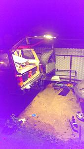

    ΰπι ΰεδα μαωμ αωθη εαθιεμιν ΰψελιν πδβϊι μδφξιγ βψμπγδ μγετο δβ'ιτ. ςγ διεν.
    γμϊ ϊΰ δξθςο ωμ δφ'ψεχι πτϊηϊ μξςμδ επςφψϊ αζεειϊ ξεωμξϊ μδΰιψ ξμξςμδ μξψηχ ωμ λ- 3 ξθψ, ξρτιχ λγι μδςξιγ ωεμηο εμςξεγ ξωπι φγγιε. τιζεψ ωμ βετι ϊΰεψϊ μγ αωπι βεεπιν ηξιν (4300K, 3000K) ιεφψ ΰεψ πςιν εαψεψ, λξςθ αμι φμμιν εριπεεψ (ΰμΰ ΰν λο ϊρϊλμε ιωιψεϊ ΰμιδν. αγιεχ μθςξι
    λξεαο ωδϊξεπδ μΰ ξωχτϊ ΰϊ βεεο εςεφξϊ δϊΰεψδ ...
