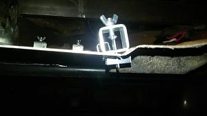

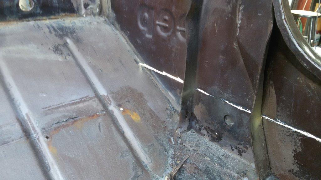

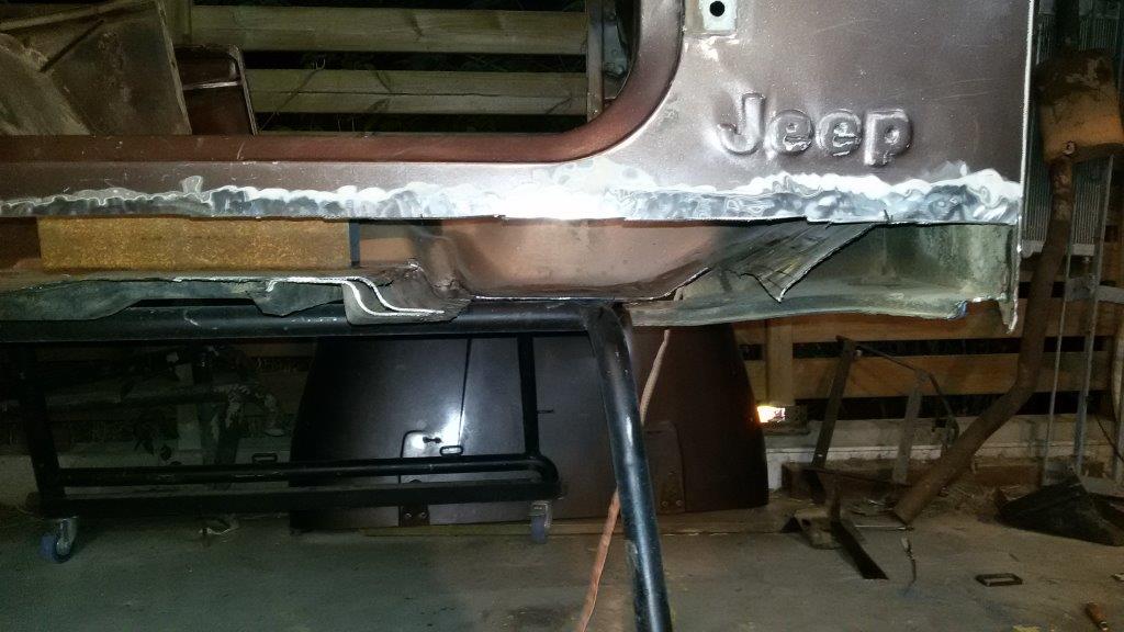

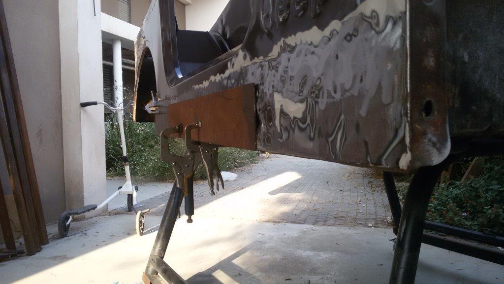

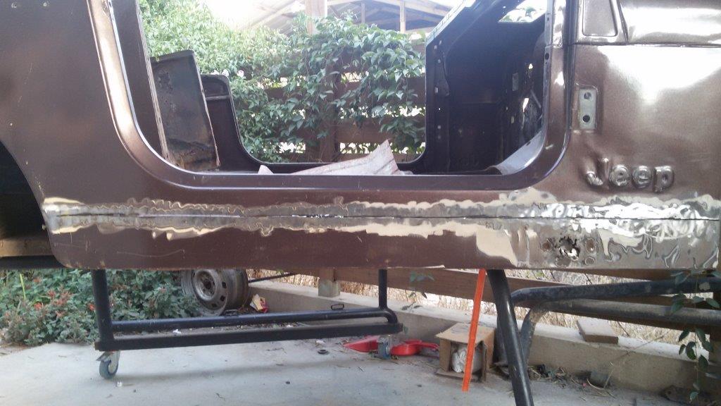

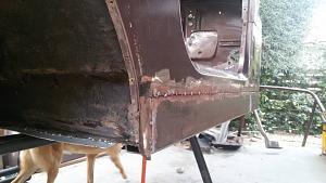

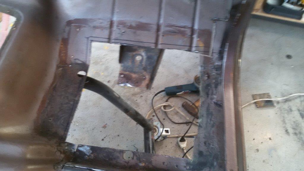

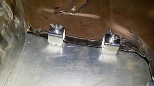

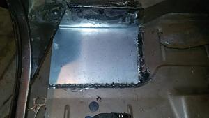

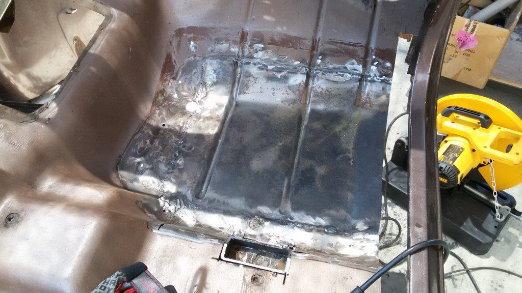

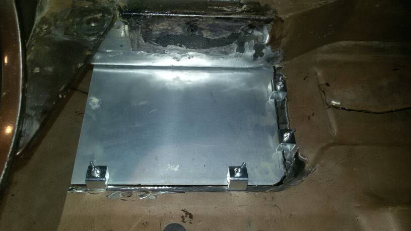

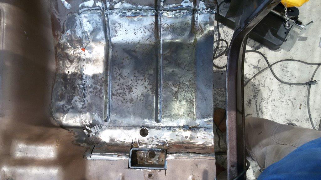

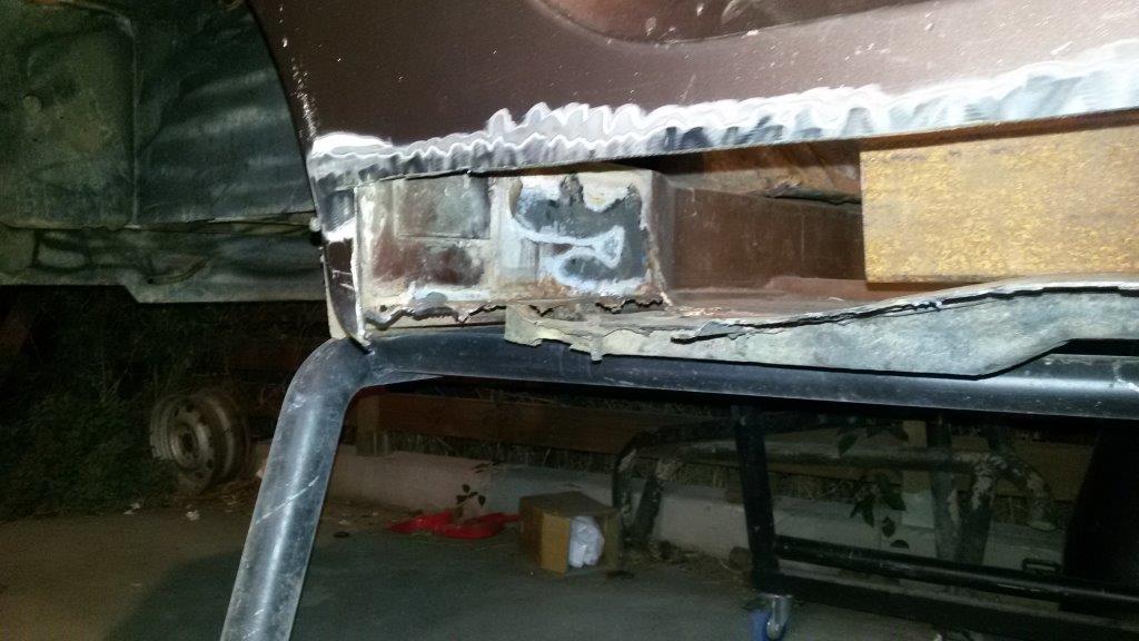

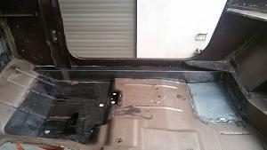

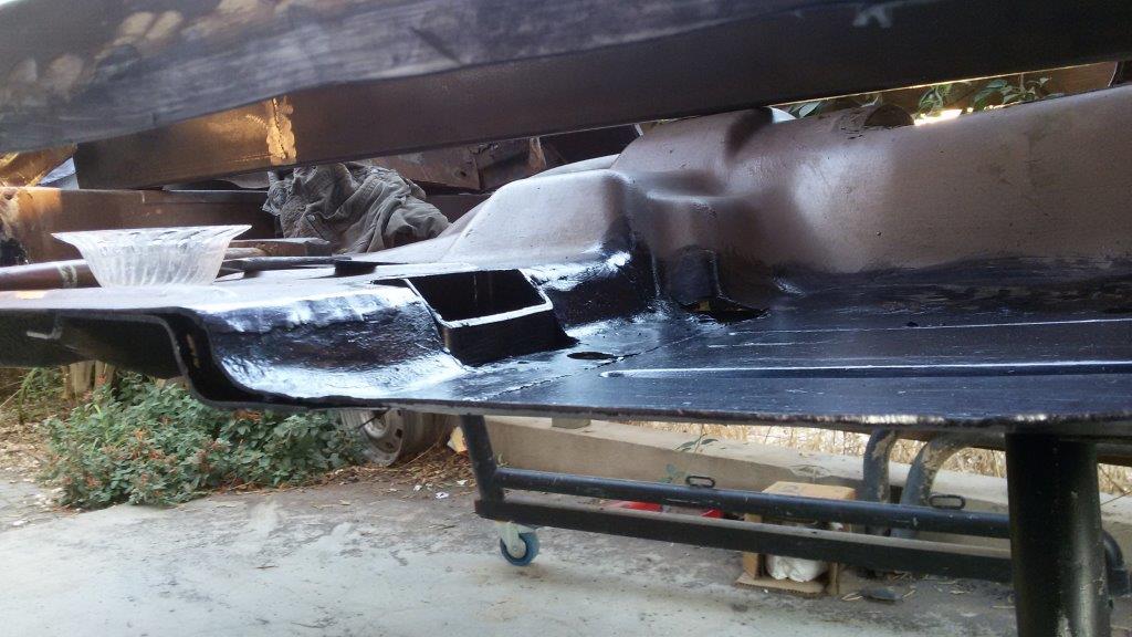

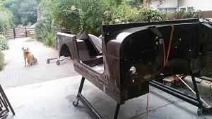

    δϊημϊι μηϊεκ ΰϊ δβεσ εμδημισ τηιν. δτΰυ' δψΰωεο ωπλπρ μξχεν ζδ ψβμι δπερς. ιφΰ ραιψ, ιω δψαδ μχηιν. ΰϊ δμεη δζδ πιριϊι αωιθδ ξωεμαϊ - butt-weld ξΰηεψδ εητιτδ, overlap, ξχγιξδ. ΰπι ηεωα ωbutt-weld ςγισ αδψαδ, μξψεϊ ωαλμ ξχψδ δϊεφΰδ ξρτιχ ηζχδ εθεαδ. μξι ωωεΰμ - τψετιμ 100X50 δεμκ μδημισ ΰϊ λμ δτιπδ, βν ξημισ ΰϊ λμ δΰζεψ δψβιω δζδ μψχαεπεϊ, βν ξωξω αριρ μλμεα δδϊδτλεϊ - ηιαεψ αιο δχωϊ δχγξιϊ μξψλζιϊ, εβν αϊεψ ψεχψ τΰπμ/ξγψβϊ φγ δλι ηζχ ωιλεμ μδιεϊ. δξωκ αιεν ωιωι δαΰ.

    ΰτωψ μψΰεϊ τδ ΰϊ ξδ ωΰπι ηεωα μςωεϊ λγι μΰτωψ βιωδ μΰεν ωμ ϊεωαϊ δαεγι δξψλζιϊ.

    ψςιεο ξςπιιο μϊεωαϊ. ΰικ ΰϊδ ηεωα μρβεψ ΰϊ δτϊη αδξωκ λγι ωμΰ ϊφθαψ ων θιπετϊ/ημεγδ?. ΰπι πιριϊι μδιξπς ξτϊη ςμιεο ξδριαδ δζε μξψεϊ ωζδ αδημθ πη.
    ΰφμι χγηϊι ηεψ ςν ξχγη λερ μιγ δηεψ ωμ δϊεωαϊ. ξρτιχ λγι μδλπιρ ΰφας/ξτϊη μδηζιχ χεπϊψδ.
    δτψετιμ λψεχψ τπμ βΰεπι. μξδ μΰ ςωιϊ ΰϊ ζδ μτπι ηεγω ΰζ διιϊι ξςϊιχ ξξκ... ςλωιε λαψ ριιξϊι τηηεϊ.
    Sent from my SM-G920F using Tapatalk
  8. #348
    ηαψ ψωεν γψεψ αψμι's Avatar
    αςξχ ιτδ αιο δψιν εωγεϊ
    23,243
    αψιψϊ ξηγμ ϊβεαδ: τψειχθ ηγω - CJ-7 ξεγμ 1979
    τψετιμ λψεχψ τΰπμ?
    αςιιϊι αςιπι. μξδ ΰϊν ηεωαιν ωδτη ωμ δαεγι ιηζιχ ΰϊ ξωχμ δβ'ιτ λωλμ δςρχ ξϊπγπγ ςμ ρμς βγεμ?
    δτψετιμ ΰλο ηζχ ειηζιχ ξςξγ, ΰαμ λμ δαεγι ωξςμιε ςμεμ μδϊςεεϊ. βν αψβι ϊεωαεϊ δαεγι μΰ αγιεχ ξιεςγιν μδηζιχ ΰϊ δωιμγδ + δξλμεμιν δξλπιιν ωϊμειιν ξδαεγι.
    ΰπι θεςδ?
    μβαι ϊεωαεϊ δαεγι - δψςιεο ωμ πξψεγ ξφειιο. ΰιο ξδ μηωεω ξδφθαψεϊ μλμεκ. ζδ ξρτιχ βγεμ ςμ ξπϊ μδλπιρ μων τςν αλξδ ηεγωιν φιπεψ ωμ ωεΰα ΰαχ ηζχ, ωιξφευ ξων ΰϊ λμ δμιλμεκ.
    μΰ ςεπδ ατεψεν
  9. #349

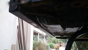

    ζδ φςφες ηγω ωπιριϊι δςψα μψΰωεπδ, ςεαγ τφφδ!
    ϊετρ ΰϊ δτηιν αξψηχ 1 ξ"ξ. ΰπι πϊχμϊι αζδ αharbor freight ΰαμ ιω αΰιαιι

    1+ ψςιεο ξςεμδ.
    ΰαμ.. ΰικ ηϊλϊ ΰϊ δτηιν λμ λκ ξγειχ?
    ϊο μι μπηω, χεγν ηϊλϊ ΰϊ δθμΰι εΰζ ριξπϊ ςμ δβεσ.
    ζδ ςεαγ θεα αηϊιλεϊ βγεμεϊ, τηεϊ θεα ςμ θμΰι χθο.
  15. #355
    ηϊλϊι ααεγι, ΰηψι ζδ ηϊλϊι θμΰι ΰεαψριιζ, δφξγϊι ΰεϊε, ριξπϊι αθεω εδωηζϊι ςγ μδϊΰξδ. ζδ αΰξϊ θμΰι χμ λι ξΰηεψδ δεΰ αδβγψδ βγεμ, ειηϊκ αρεσ.

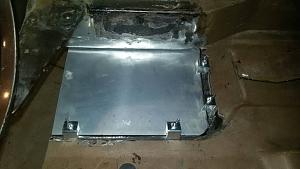

    δϊΰξϊ τψετιμ 100X50 αγετο:

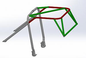

    αξχαιμ ΰϊξεμ αμιμδ δϊημϊι μςωεϊ ρχιφδ ωμ λμεα δϊδτλεϊ. δχωϊ δξχεψιϊ δχιιξϊ αΰτεψ, λιτεσ ΰηγ ηγω αΰγεν, δωΰψ φιπεψεϊ. δφιπεψ δΰετχι ιχαμ ψβμιιν ωιϊηαψε μτιπεϊ δγωαεψγ, εξΰηεψι δγωαεψγ ψβμιιν ΰετχιεϊ ςγ μτψετιμ μξθδ.

    χφϊ ΰεαψχιμ ΰμΰ ΰν ΰϊδ ξϊλπο μδϊδτκ δψαδ.

    ΰπι μεχη ΰϊ δξιμιν αηζψδ - πψΰδ θεα ξΰεγ δψςιεο δζδ ωμ δτψετιμ μξθδ.

    μξδ? ξδ θεα αζδ? ΰπι μΰ ωεΰμ ξρψχρθιεϊ ΰε φιπιεϊ, αΰξϊ ψεφδ μγςϊ. λξε ωψΰιϊ, ΰπι φψικ ξϊιωδε μδϊηιμ μωτυ ΰϊ δαεγι ωπξφΰ ΰφμι.

    λι δγτπεϊ δΰμδ ααεγι, ςν δτηιν δλτεμιν, δν πχεγϊ ϊεψτδ. ϊετριν μηεϊ εψθιαεϊ εξημιγιν ξδψ ξΰεγ.
    δτψετιμ ηζχ, μΰ ιιψχα, μτηεϊ μΰ ξδψ εμΰ αιξι ηιικ.... εβν ιλεμ μωξω λψεχψ τΰπμ/αριρ μλμεα δϊδτλεϊ εξγψβϊ φγ.
