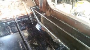

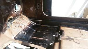

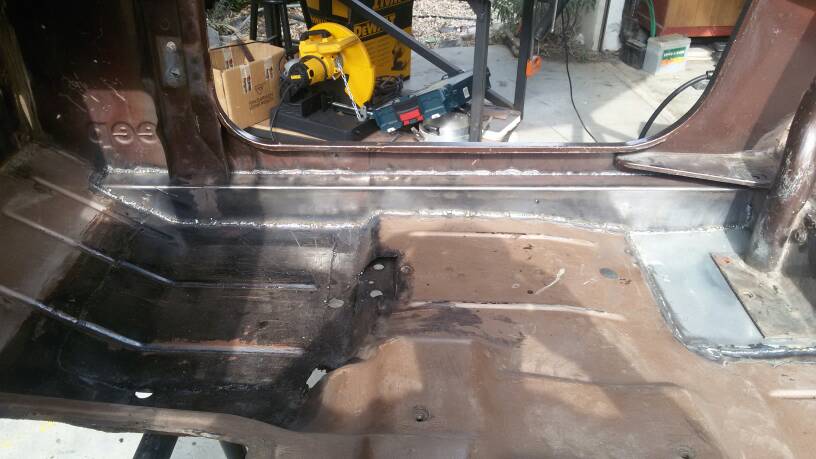

  19. #379
    αψιψϊ ξηγμ ϊβεαδ: τψειχθ ηγω - CJ-7 ξεγμ 1979
