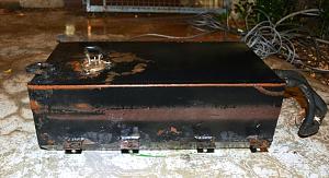

    αψιψϊ ξηγμ ϊβεαδ: τψειχθ ηγω - CJ-7 ξεγμ 1979

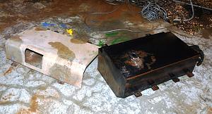

    βιμιϊι ξϊπδ ξΰηγ δαςμιν δχεγξιν: ξιλμ γμχ ξτμγδ ςαδ, ξψεϊκ ιτδ, αξφα ξφειιο, ξηεαψ διθα μωμγδ, ςν ξιβεο ΰμεξιπιεν λαγ απερσ. δψαδ ξωχμ ΰαμ αιφες θεα ωιηζεψ μβ'ιτ αρεσ λξε ωδεΰ.

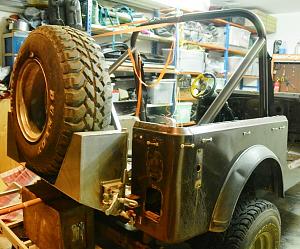

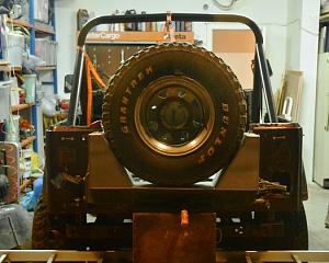

    ζδ ξδ ωξΰηεψι δξιλμ - ϊεωαεϊ ΰηεψιεϊ αξφα ωγεψω ϊιχεο ΰαμ ξξω μΰ βψες.
    αιφςϊι αγιχϊ δϊΰξδ μξϊχο βμβμ ρτιιψ. ιϊΰιν αεμ, λΰιμε ϊελπο ςαεψ β'ιτ CJ, λεμμ ΰεψκ δφιψ ωξΰτωψ ωιξεω ατπρ ξχεψι αμι ηωω. λμ λκ αεμ ωΰπι ωεχμ μεεϊψ ςμ δγμϊ δΰηεψιϊ δξχεψιϊ δπτϊηϊ μξθδ εμδϊΰιν ΰεϊε αψξδ ωμ ρβιψϊ δαεγι.

  11. #71
    απεβς μξιλμ γμχ, λγΰι μτϊεη ΰεϊε εμαγεχ ΰϊ ξφαε ξατπιν + μπχεϊ ΰεϊε.
    αΰεϊδ δζγξπεϊ αγεχ βν ηιωο ξιλμ γμχ ξφεσ ελε..
    λΰωψ ΰπι χπιϊι ΰϊ δβιτ ωςεο δγμχ μΰ ςαγ.
    διϊι φψικ μτψχ ΰϊ δξιλμ ψχ λγι μδημισ ξφεσ ωδϊτπφψ εδϊξμΰ γμχ..

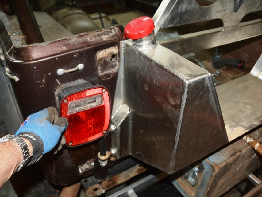

    μΰ διιϊι ξωϊξω αξϊχο ρτιιψ, ωξηεαψ αμι ηετωιν μωμγδ, αϊεψ ρβιψδ ωμ δαεγι.
  15. #75
    ιω ςεγ ζξο ςγ ωΰβις μζδ, ΰαμ δξηωαδ διΰ μηαψ ΰϊ δξϊχο μαεγι, μΰ μωμγδ, αςψκ αβεαδ ωψεΰιν αϊξεπδ. δξιγεϊ ωμε, αξχψδ (ΰε ωμΰ ), ζδεϊ μξιγεϊ δτϊη δΰηεψι αβ'ιτ. λωΰπι ΰεξψ γμϊ ΰπι ξϊλεεο ωαξφα ρβεψ δεΰ ιωα μΰ ςμ δφιψ ΰμΰ ςμ ξωχεσ ξηεζχ ωιδιδ ημχ ξδαεγι - ΰτωψ αψιϊεκ εΰτωψ βν τψιχ ςν αψβιν - εχωεψ ιωιψεϊ μλμεα δδϊδτλεϊ λγι μΰ μδςξιρ ςμ δτη ωμ δτιπεϊ δΰηεψιεϊ (λξε ωςωιϊι ατςν δχεγξϊ - http://www.jeepolog.com/forums/content.php/1162).
  16. #76
    ξηζχ ΰϊ γςϊε ωμ ςιψΰ.
    δξϊχο βμβμ ωμι ξηεαψ μτβεω. εαπερσ ιω ΰϊ δγμϊ, ωδιΰ λξδ ρπθξθψιν ξξπε.
    μξϊχο βμβμ ιω βξιωεϊ ξρειξϊ (μΰ ξβις ξδφιψ ΰμΰ ξδτψετμι αψζμ ςφξν)
    απερσ λπψΰδ ωβν μαεγι ιω βξιωεϊ ξρειξϊ.
    δϊεφΰδ διΰ ωιω μι πχιωεϊ ξγι τςν ςμ δγμϊ (αωθη λξεαο), μΰ ξωδε δψρπι ΰαμ αδημθ ξςφαο).
    ΰζ ΰε ωξϊχο δβμβμ ξηεαψ μαεγι ςφξε, εΰζ ΰτωψ ωιωξω λγμϊ ΰαμ μγςϊι μΰ ξεξμυ λι ιδιδ μκ ηετω ωιβψεν μπχιωεϊ
    ΰε ωϊτψιγ μημεθιο αιο δξϊχο εδγμϊ (ςν τςψ βγεμ ωμ ξρτψ ρπθξθψιν)
    ζδ ξδ ωδψεα ςεωδ αΰξψιχδ, ΰζ πψΰδ μι ωζδ δτϊψεο δξιθαι.
