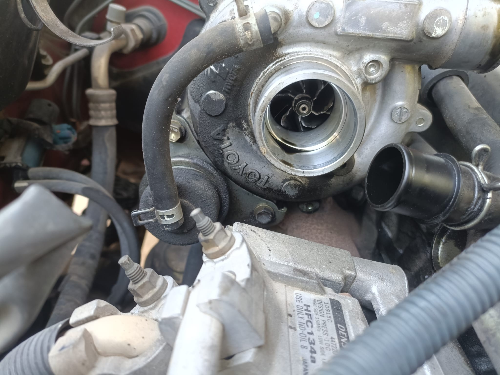

    ΰπι μΰ ιεγς ΰαμ ΰαφς ηιτεω ξχισ ςμ ζδ, απερσ ιλεμ μδιεϊ ωηψεθ ςμ δθεψαε?
Name:	WhatsApp Image 2023-05-30 at 12.31.5988.jpg
